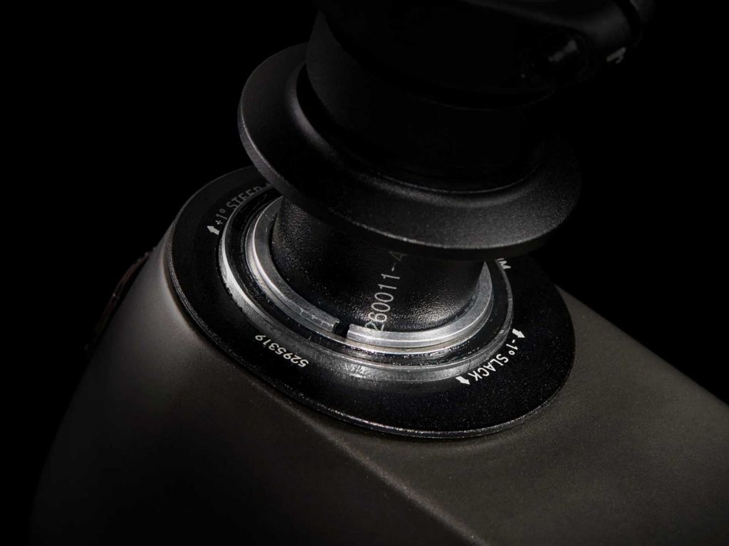

El ángulo de dirección es ajustable gracias a unas cazoletas que se pueden rotar. De serie es de 63,5º y podemos darle +/- 1º.

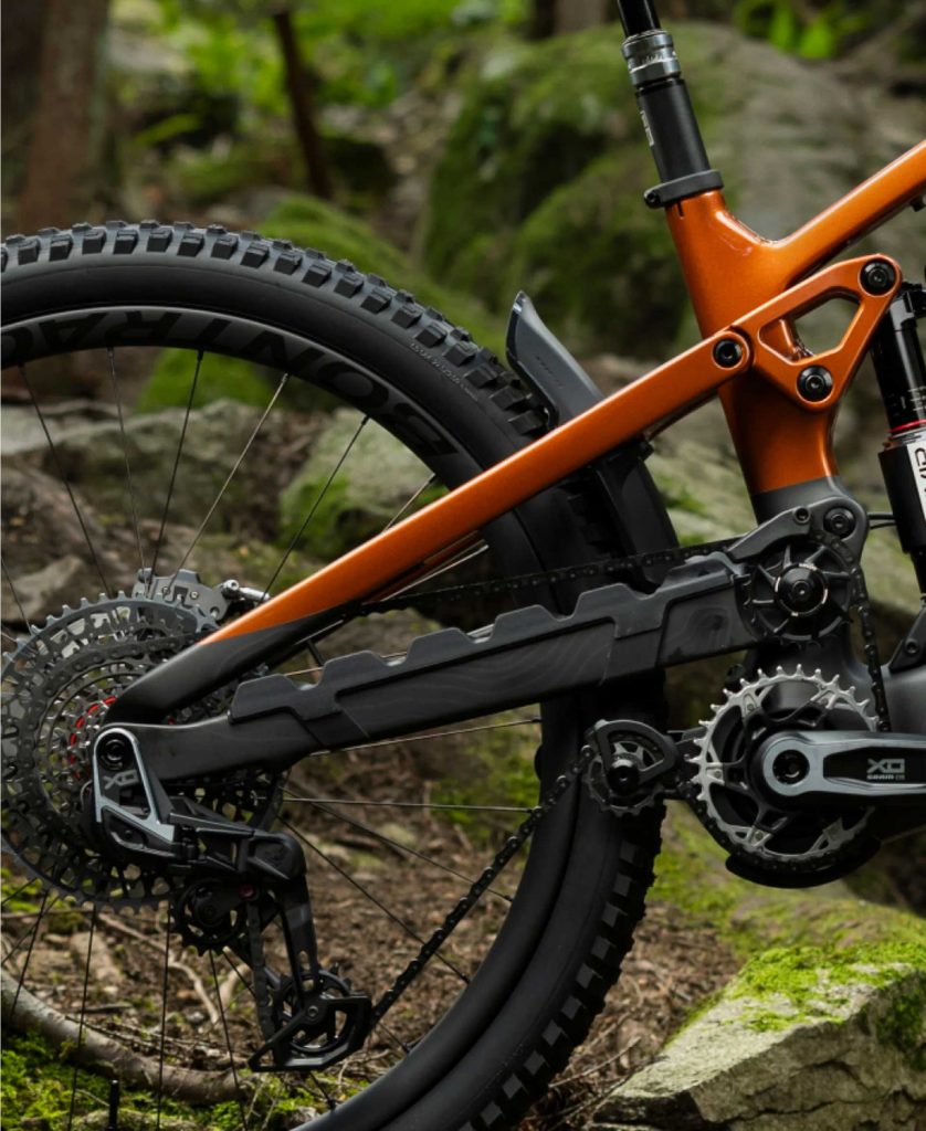

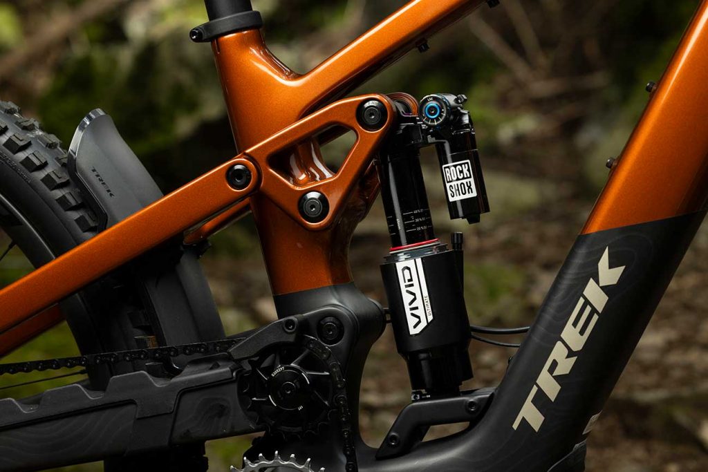

Suspensión con pivote alto, a la moda del gravity
Suspensión de 170 mm con pivote elevado
Las suspensiones con pivote alto se están imponiendo en el mundo gravity. Solo hace falta echar un ojo al mundo del DH. La Trek Slash+ la ha adoptado y con ella llegan las ventajas en la forma en que la suspensión trabaja con menos interferencia de la cadena y como, según aseguran, mantiene mejor la inercia en los pasos rotos.

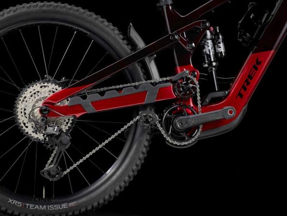

Para poder usarla emplean una versión ligeramente modificada y específica del motor TQ HPR50. La roldana adicional del sistema es de 19 dientes y también han actualizado el guía cadenas inferior.

Geometría ajustable en la Trek Slash+

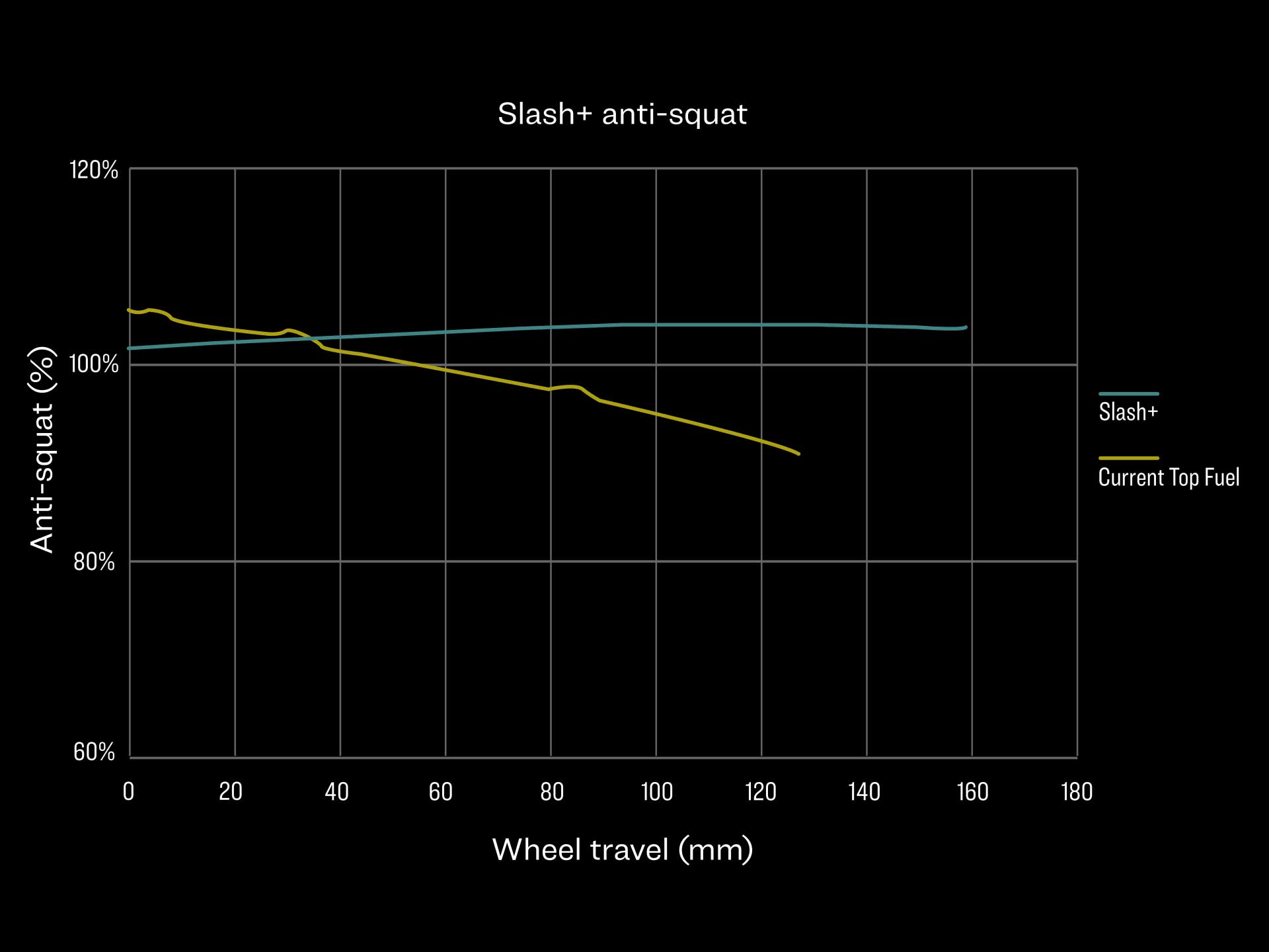

Misma cinemática que la Trek Slash
En cuanto a cinemática, podríamos decir que objetivo cumplido. Es la misma que en la Trek Slash sin motor.

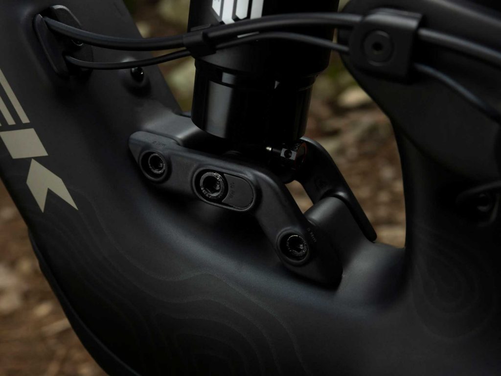

Como en la última actualización de la Trek Slash, la Trek Slash+ cuenta con un flip chip que permite ajustar el leverage ratio de la suspensión trasera. Tiene dos posiciones y de serie viene en la menos progresiva, ideal para amortiguadores de aire.

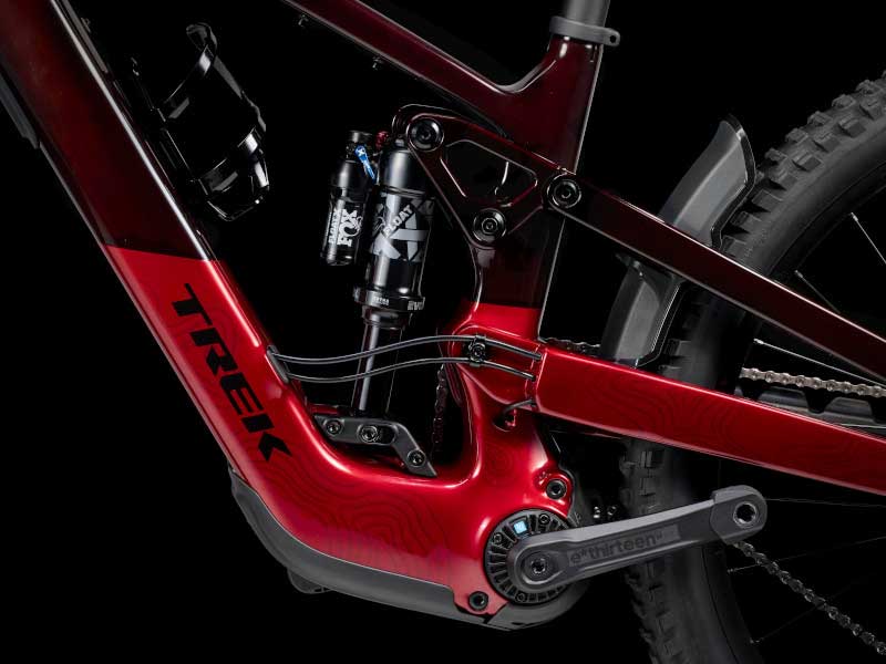

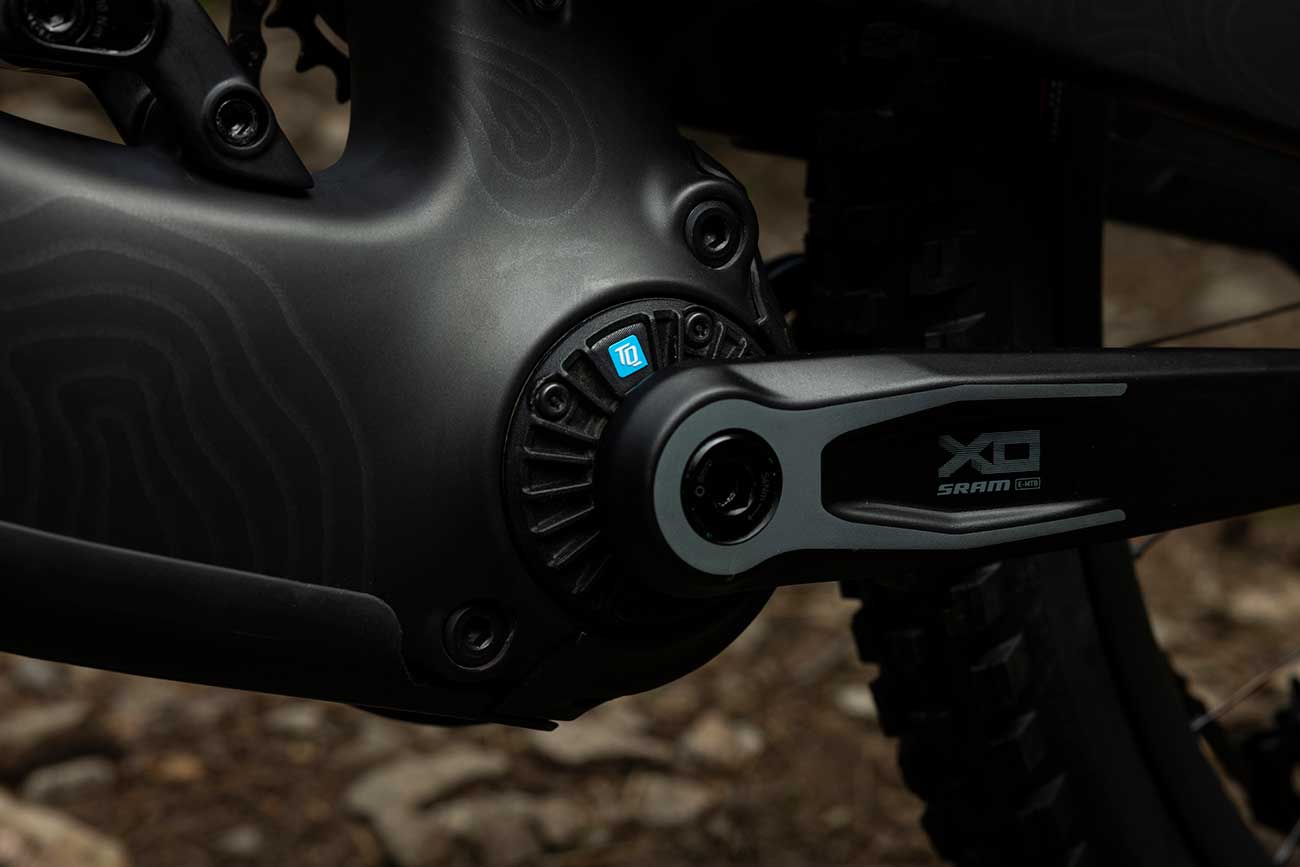

Motor TQ HPR50 y nueva batería de 580 Wh
Batería extraíble fijada solo con 2 tornillos
Trek fue la primera marca en poder usar el motor TQ HPR50 y lo tuvo en exclusiva durante unos meses para su Trek EXe. Ahora lo vuelven a emplear en el Trek Slash+. Es un motor ligero, compacto y, sobre todo, silencioso.
Ahora está equipado con la nueva batería de 580 Wh, que viene de serie en todos los modelos. Su punto fuerte en la Trek Slash+ es que se puede desmontar fácilmente quitando solo dos tornillos. Así que los cambios de batería son rápidos. También podemos usar la batería de 360 Wh con un adaptador si queremos llevar menos peso.

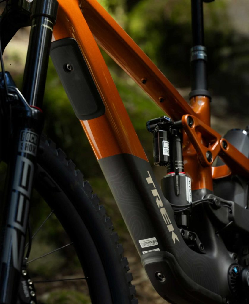

Cuadro Trek Slash+, pensado para resistir todo
Generosos protectores y Carbon Armor
En cuanto a detalles del cuadro Trek Slash+, cuenta con una serie de protectores bajo el tubo diagonal listos para darle el uso tan exigente para el que ha sido diseñada. Además usa el carbono Armor, una lámina de carbono resistente a los impactos debajo de la pintura añade un plus de durabilidad a los modelos Slash+.
También han dotado al cuadro de un protector de la vaina muy potente, con agresivas ondulaciones que garantizan que la cadena no hará ruido alguno.
Protector vaina
Refuerzo tubo diagonal

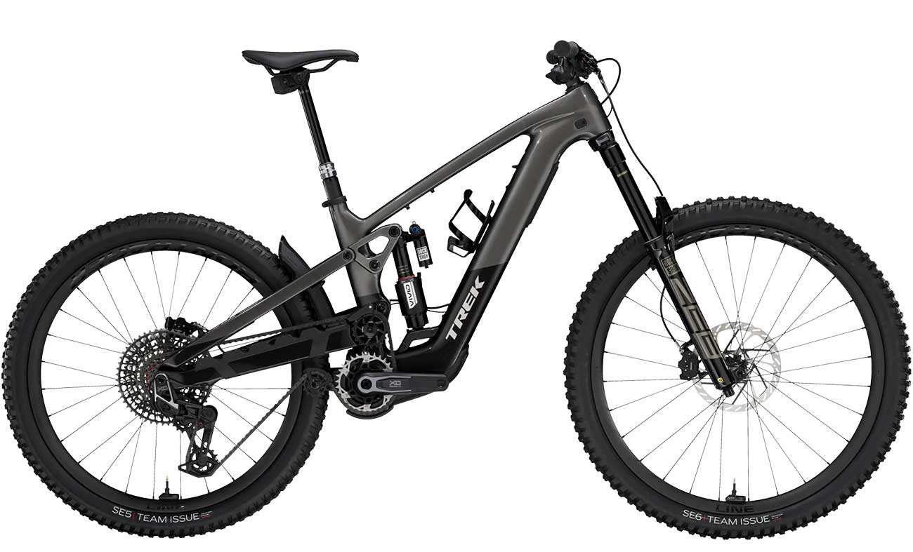

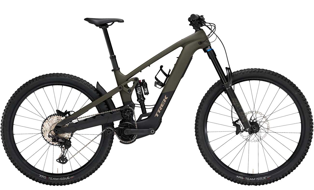

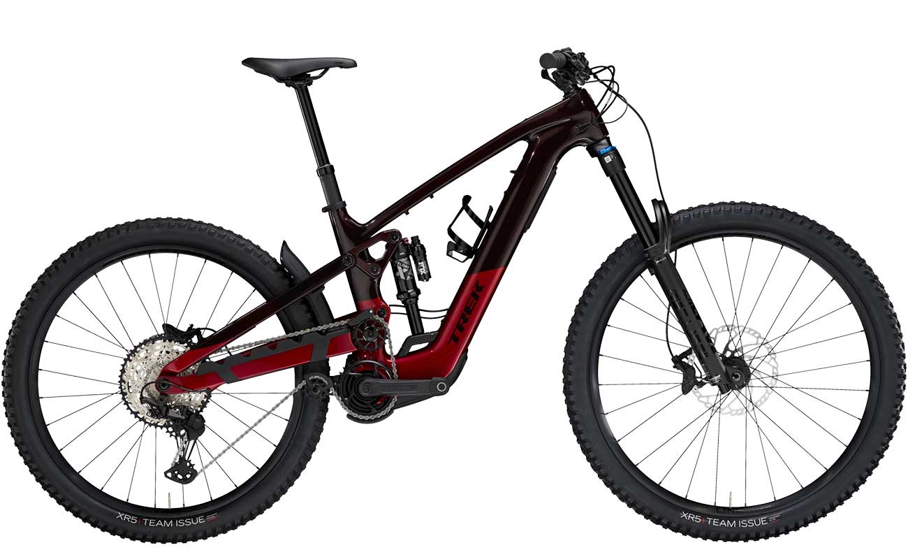

La Trek Slash+ se lanza en 2 montajes diferentes:
  • Slash+ 9.7 SLX/XT (20,3 kg): 7.999€
  • Slash+ 9.9 X0 AXS (20,8 kg): 11.999€
