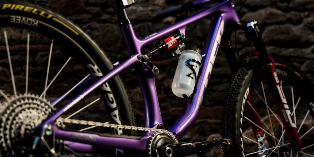

Trek desarrolla este prototipo para crear la bici de XC más rápida posible para la Copa del Mundo actual
Hace unos días ya os mostramos en ESMTB una llamativa bicicleta de XC utilizada por el equipo Trek-Unbroken XC en algunas carreras y entrenamientos de pretemporada. Su estética, con el amortiguador situado en el tubo superior, el uso de flexión en los tirantes y unas formas muy distintas a las de la Supercaliber o la Top Fuel, dejaba claro que no se trataba de un simple modelo de producción. Era un prototipo completamente nuevo.
Ahora la propia Trek ha decidido explicar el motivo de su existencia y el proceso que ha llevado a su creación. Y la razón es bastante clara: diseñar la bicicleta de XC más rápida posible para el nivel de la Copa del Mundo actual, aunque ese modelo concreto nunca llegue a las tiendas y solo sea parte de la evolución de su futuro modelo de XC comercial.

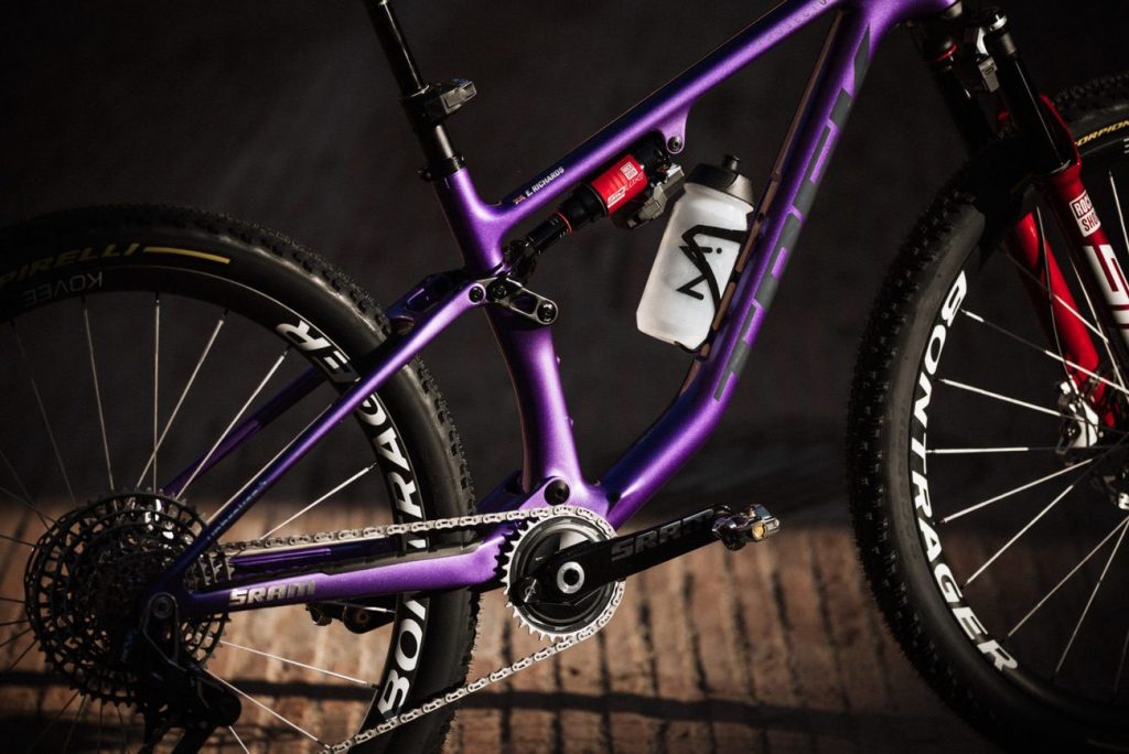

La elección clave: monopivote en lugar de ABP
Los tirantes flexibles permitieron reducir peso sin sacrificar rendimiento de suspensión
Uno de los primeros pasos fue decidir el sistema de suspensión trasera. Trek analizó distintas opciones, incluyendo una evolución del sistema de la Supercaliber y el conocido ABP (Active Braking Pivot) que utiliza en muchas de sus bicicletas.
Sin embargo, en el contexto del XC de competición el ABP resultaba más pesado de lo deseable. Por ese motivo se comparó con una solución más simple: monopivote con tirantes flexibles, donde las vainas del triángulo trasero flexan ligeramente en lugar de utilizar un pivote adicional.
Tras múltiples pruebas con corredores del equipo como Riley Amos, Gwendalyn Gibson y Evie Richards, el sistema monopivote resultó ser la mejor solución para una bici centrada en el rendimiento puro.

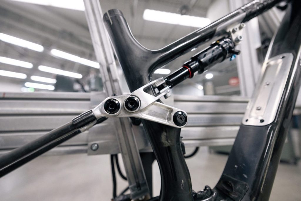

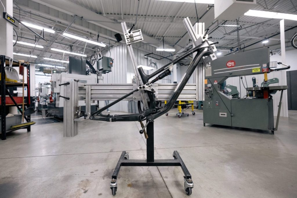

Pruebas con diferentes sistemas de bieletas
Las pruebas comparativas determinaron la arquitectura final de suspensión
Una vez decidido el concepto general, el equipo desarrolló distintos sistemas de bieletas para accionar el amortiguador situado en el tubo superior. Trek probó dos configuraciones principales:
  • una bieleta tipo “swing link” fijada al tubo superior
  • una bieleta tipo “flapper”, similar a una bieleta tradicional
Las pruebas comparativas se realizaron en circuitos de Durango (Colorado) con bicicletas prototipo fabricadas incluso en carbono para replicar el comportamiento real de una bici de competición.
El resultado fue claro: los corredores preferían la versión flapper, que ofrecía una suspensión más predecible y consistente durante todo el recorrido.

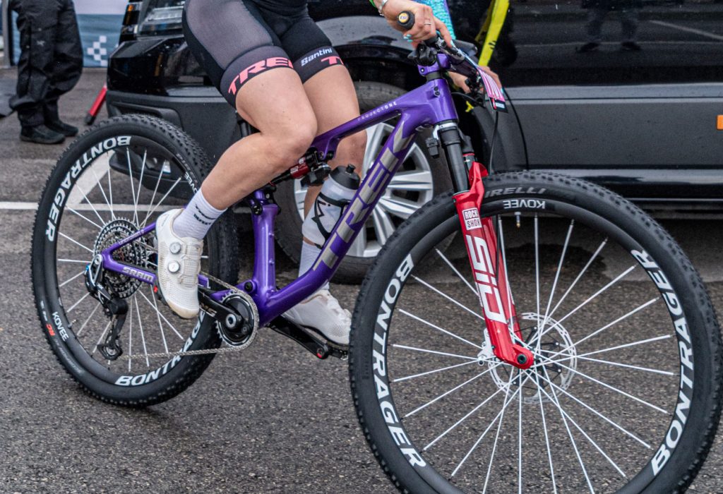

115 mm de recorrido en lugar de 120 mm
El prototipo utiliza 115 mm de recorrido trasero para optimizar eficiencia y control
El diseño final se fijó en 115 mm de recorrido trasero, una cifra ligeramente inferior a los 120 mm que están adoptando muchas bicis de XC actuales.
Según Trek, esa cifra ofrecía el mejor equilibrio entre capacidad de absorción, eficiencia de pedaleo y control del sistema de suspensión.
“Podríamos haber hecho 120 mm, pero 115 mm nos daba el equilibrio ideal entre cinemática y eficiencia sin sobrecargar el amortiguador”, explicó Chris Drewes, responsable global de producto MTB de Trek.
