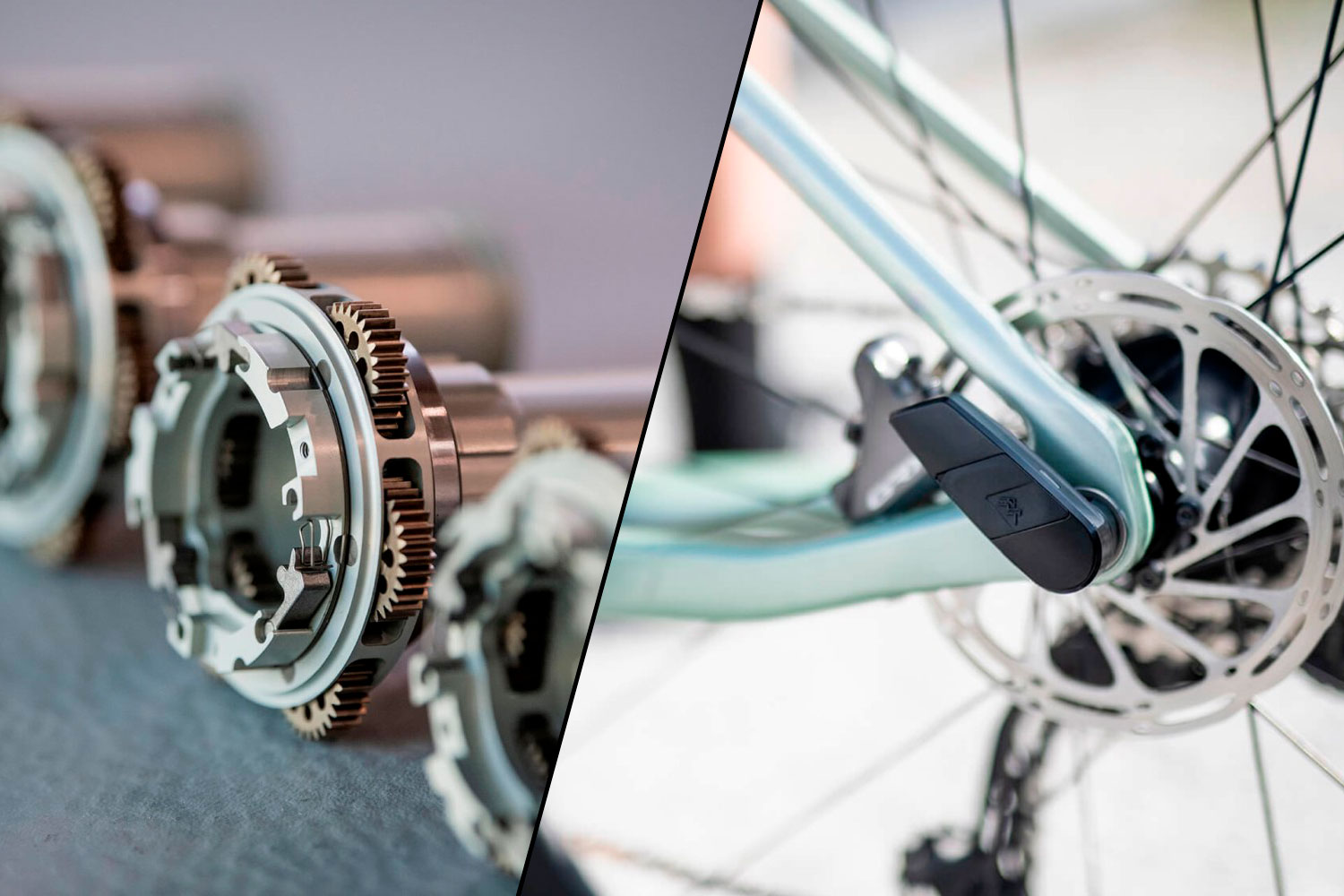

Un sistema interno de engranajes planetarios permite duplicar los desarrollos pasándolos a una reducción de 0,7
El concepto de funcionamiento de la transmisión Classified Cycling se basa en un sistema de cambio de velocidades interno en su buje trasero. Sí, seguramente ya hayas oído hablar antes de esto o hayas visto productos de este tipo que ya existen en la actualidad. Pero no se trata solo de un sistema de cambio de velocidades en el buje. Se combina con una transmisión tradicional, con su cambio externo y su cassette de 11 piñones. Lo que hace el buje, gracias a un sistema interno de engranajes planetarios, es duplicar los desarrollos que ofrece el cassette pasándolos a un ratio de 0,7. Es decir, haciéndolos más suaves para pedalear.
Por resumirlo de forma entendible, supone lo mismo que si tuviésemos 2 platos, pero sin tenerlos físicamente. Sin el sistema del buje de Classified Cycling activado tenemos una transmisión de 1×11 tradicional. Con sus desarrollos funcionando de forma normal y sus 11 cambios de piñón, sin ningún tipo de reducción adicional del desarrollo, es decir, un funcionamiento 1:1. Cuando activamos el sistema del buje Classified Cycling podríamos decir que se corresponde a bajar al plato pequeño, y tenemos los 11 piñones del cassette con un desarrollo real reducido a un ratio de 0.7. Es decir, «menos duro» para pedalear. Es como tener un sistema de cambio de doble plato pero funcionando siempre con la cadena en el plato grande. Una gran ventaja en cuanto a eficiencia mecánica.
