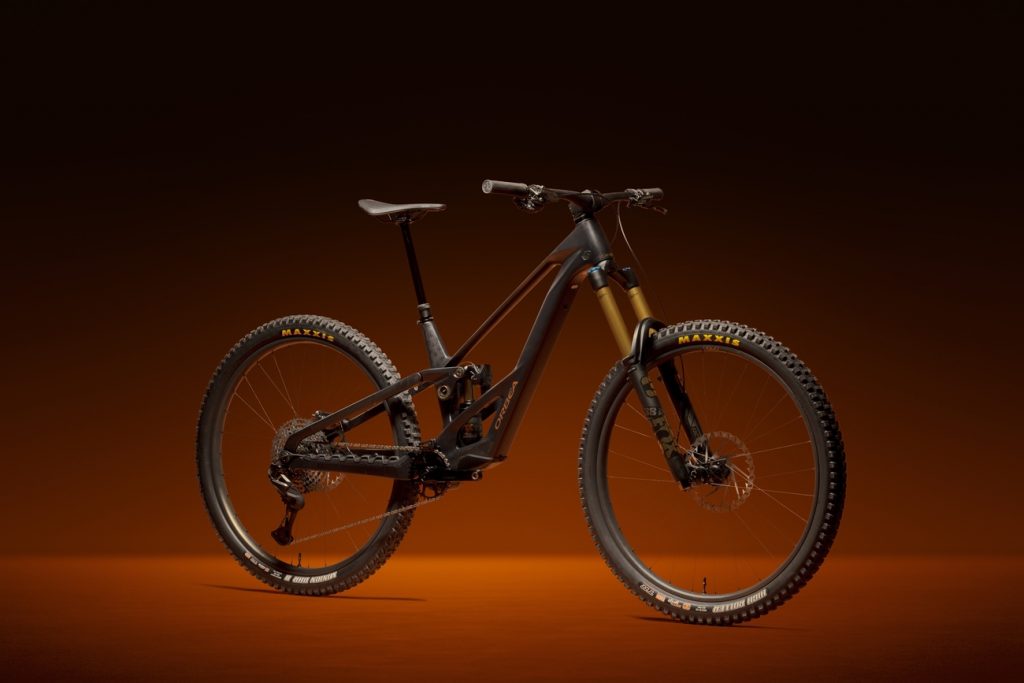

Orbea acaba de lanzar una bicicleta que nadie podía esperar. Es una e-bike, porque tiene motor incluido, pero la clasifican como una bicicleta convencional. ¿Cómo es posible? La Rallon RS no nace como un producto comercial al uso. Este proyecto nace, ante todo, como un experimento avanzado de integración total de sistemas y como una reflexión profunda sobre hacia dónde puede evolucionar el enduro moderno (e incluso las e-bikes) cuando todos los componentes de la bicicleta dejan de funcionar de forma aislada y pasan a hacerlo como un único organismo. Aunque incorpore un motor, la Rallon RS no pretende redefinir la categoría eMTB, sino cuestionar los límites del enduro convencional desde una perspectiva técnica y conceptual inédita en la industria.

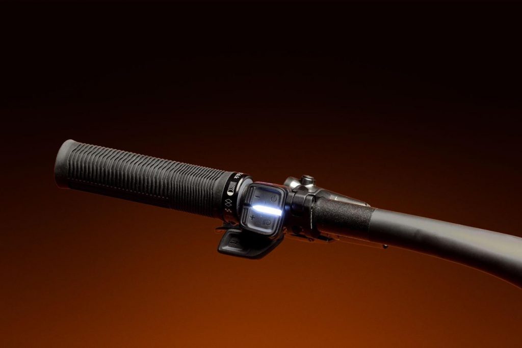

Para hacerlo posible, Orbea ha trabajado desde el inicio con socios tecnológicos como TQ y Fox, implicados no como simples proveedores, sino como colaboradores activos en el desarrollo. El resultado es una evolución del sistema RS-HMI, la interfaz hombre-máquina presentada inicialmente en la Rise, que en la Rallon RS permite gestionar modos de motor, perfiles de suspensión y funciones avanzadas de la tija telescópica sin retirar las manos del manillar. Este nivel de integración solo es viable cuando todos los actores comparten información y objetivos desde la fase conceptual del proyecto .

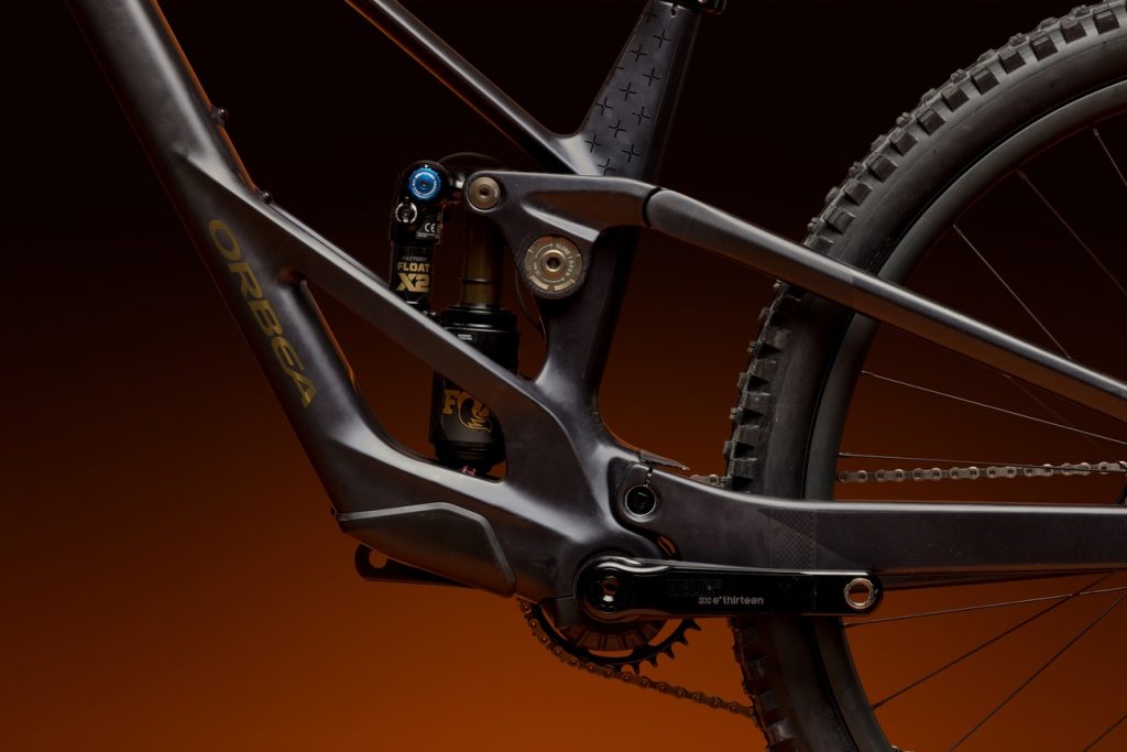

Uno de los avances más relevantes es la gestión inteligente de la suspensión a partir de datos procedentes del motor. El amortiguador Fox eNEO Live Valve recibe información en tiempo real sobre cadencia, potencia aplicada al pedaleo, potencia entregada por el motor y velocidad de la bicicleta. Los algoritmos desarrollados por Orbea procesan estos datos para ofrecer un comportamiento de la suspensión más predecible y reactivo, adaptado al uso real y no a escenarios teóricos.

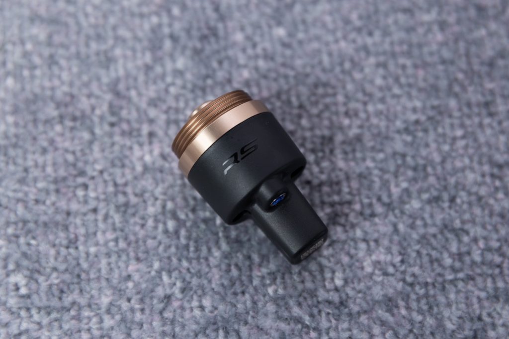

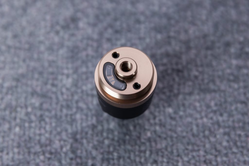

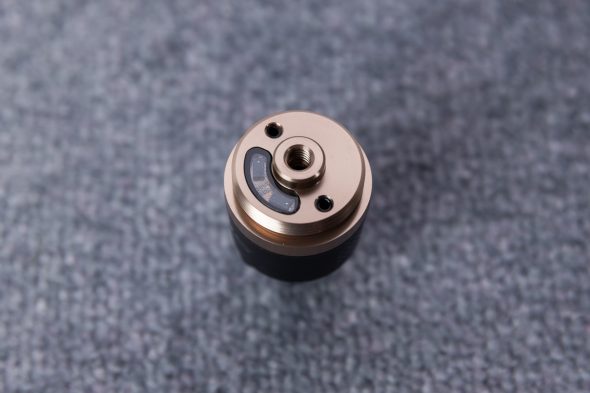

A ello se suma un control inédito basado en la posición exacta de la tija telescópica MC10-RS. Gracias a un sensor optoelectrónico Time-of-Flight, la tija comunica su altura varias veces por segundo. Cuando está completamente bajada, el sistema interpreta de forma inequívoca que la prioridad es el rendimiento en bajada y mantiene el amortiguador totalmente abierto. Es un ejemplo claro de cómo la comunicación entre componentes permite tomar decisiones automáticas que mejoran el comportamiento global de la bicicleta sin intervención del usuario.

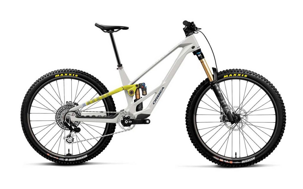

En este sentido, la Rallon RS plantea una visión muy concreta de la asistencia eléctrica. Orbea no busca eliminar el esfuerzo en las subidas, sino compensar los compromisos habituales de una bicicleta de largo recorrido, como el peso adicional o la resistencia de cubiertas más agresivas. El motor TQ HPR40, con un máximo de 200 W y 40 Nm, ofrece una ayuda reactiva y prácticamente imperceptible que nunca supera la aportación del ciclista. El resultado es una sensación de pedaleo natural, más cercana a una bicicleta mecánica que a una eMTB convencional, hasta el punto de que Orbea evita definirla como tal.
La elección de este motor compacto y ligero permite mantener intacta la cinemática de suspensión de la Rallon y conservar un centro de gravedad bajo y centrado, clave para el rendimiento en bajada. La batería integrada de 290 Wh ofrece entre 1.200 y 1.800 metros de ascenso, con la posibilidad de añadir un Range Extender de 160 Wh para ampliar la autonomía en un 55 % en salidas más largas .

En descenso, la Rallon RS se apoya directamente en la herencia de la Rallon desarrollada en la Copa del Mundo de downhill. La colocación baja del motor y la batería refuerza la estabilidad y el aplomo en terrenos exigentes. A ello se suma el trabajo avanzado en carbono, con el lay-up más sofisticado desarrollado por Orbea hasta la fecha. Un proceso más lento y preciso que reduce solapes y desperdicio de material, situando cada capa exactamente donde es necesaria para optimizar rigidez y resistencia.
La geometría, afinada durante años de pruebas en descenso, ofrece múltiples opciones de ajuste. Es posible configurar la bicicleta en 29 pulgadas o mullet mediante un sistema específico de bieletas, sin alterar la geometría base. El flip chip permite bajar el pedalier 8 mm y relajar el ángulo de dirección en 0,5°, mientras que el sistema de dirección ajustable ofrece un margen adicional de ±0,75°. Todo ello se combina con el concepto Steep ’n’ Deep, que garantiza la inserción completa de tijas telescópicas de hasta 210 mm en todas las tallas, ampliables a 240 mm en L y XL .

La tija telescópica Orbea MC10-RS incorpora un sensor optoelectrónico Time-of-Flight que informa varias veces por segundo de su posición exacta. Cuando la tija está completamente bajada, el sistema ordena al amortiguador mantenerse totalmente abierto, priorizando el rendimiento en bajada sin necesidad de intervención manual .

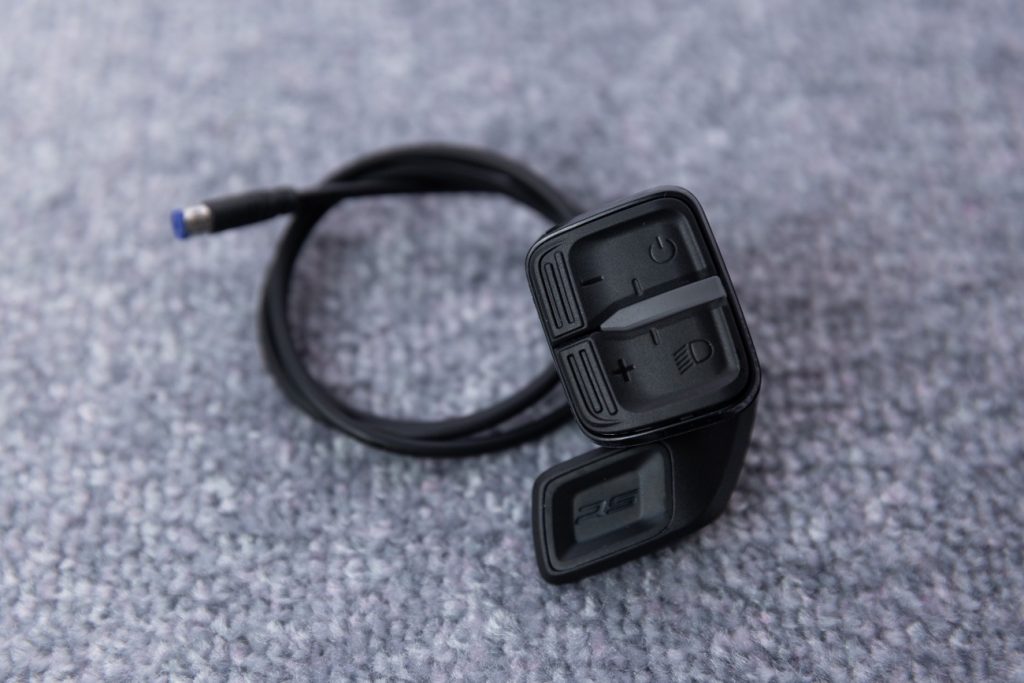

• Comunicación centralizada vía RS-HMI

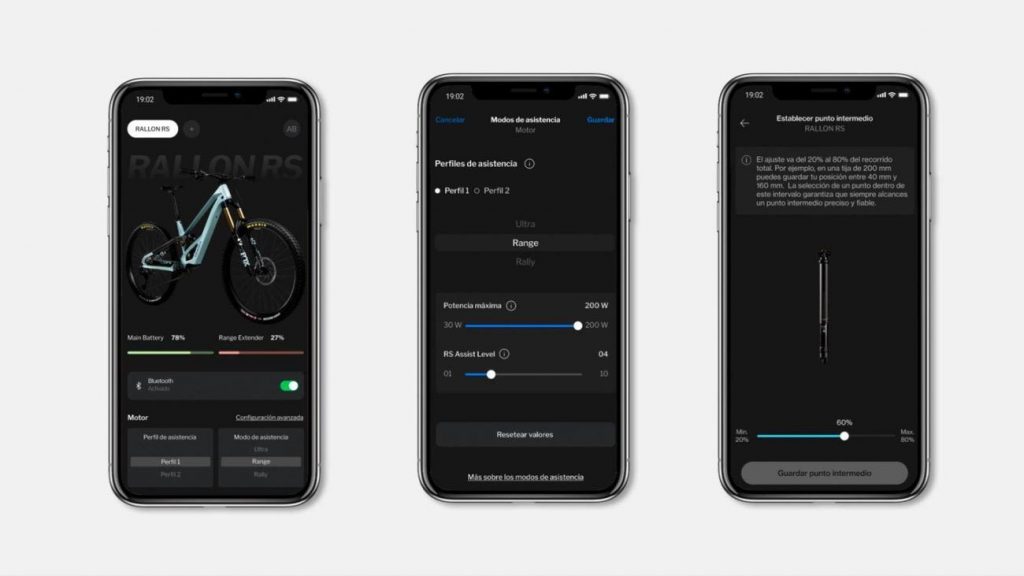

El sistema RS-HMI actúa como interfaz de control unificada. Desde el remoto es posible gestionar modos de motor, perfiles de suspensión y funciones inteligentes de la tija sin soltar el manillar. Esta interfaz no solo envía órdenes, sino que coordina el funcionamiento conjunto de todos los elementos conectados .
