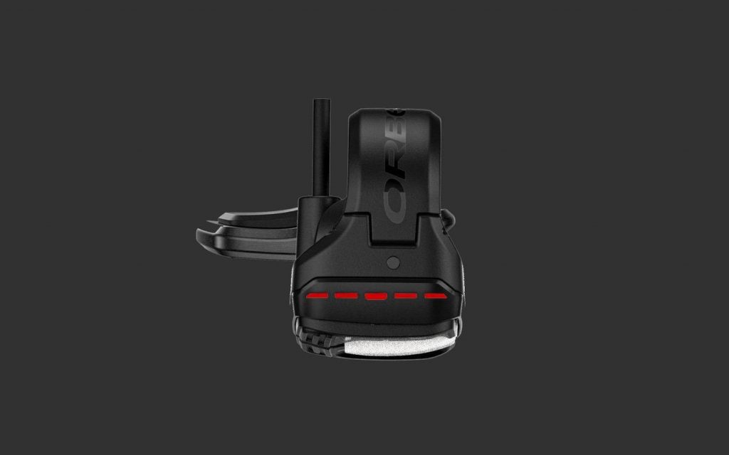

RS HMI: ergonomía, integración e inteligencia

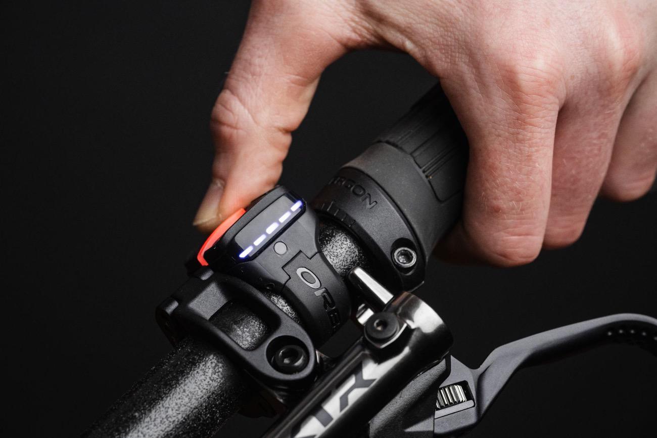

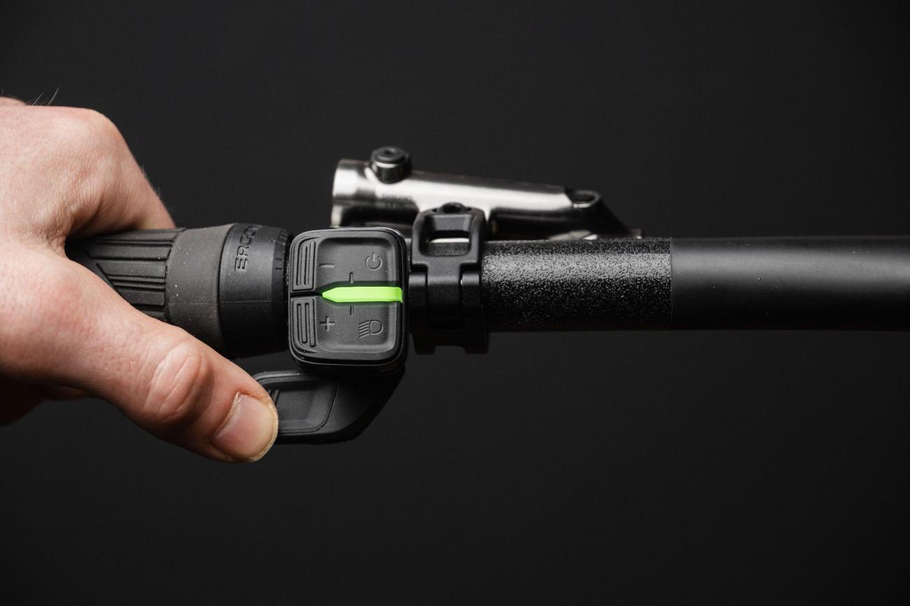

Botones grandes y ergonómicos

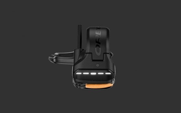

El RS HMI (Human Machine Interface) es el corazón del nuevo sistema de control de Orbea. Se trata de un mando remoto completamente rediseñado que pone el foco en la ergonomía, la integración y la simplicidad, eliminando elementos superfluos del cockpit y aportando funciones inéditas en el mundo de las e-MTB.

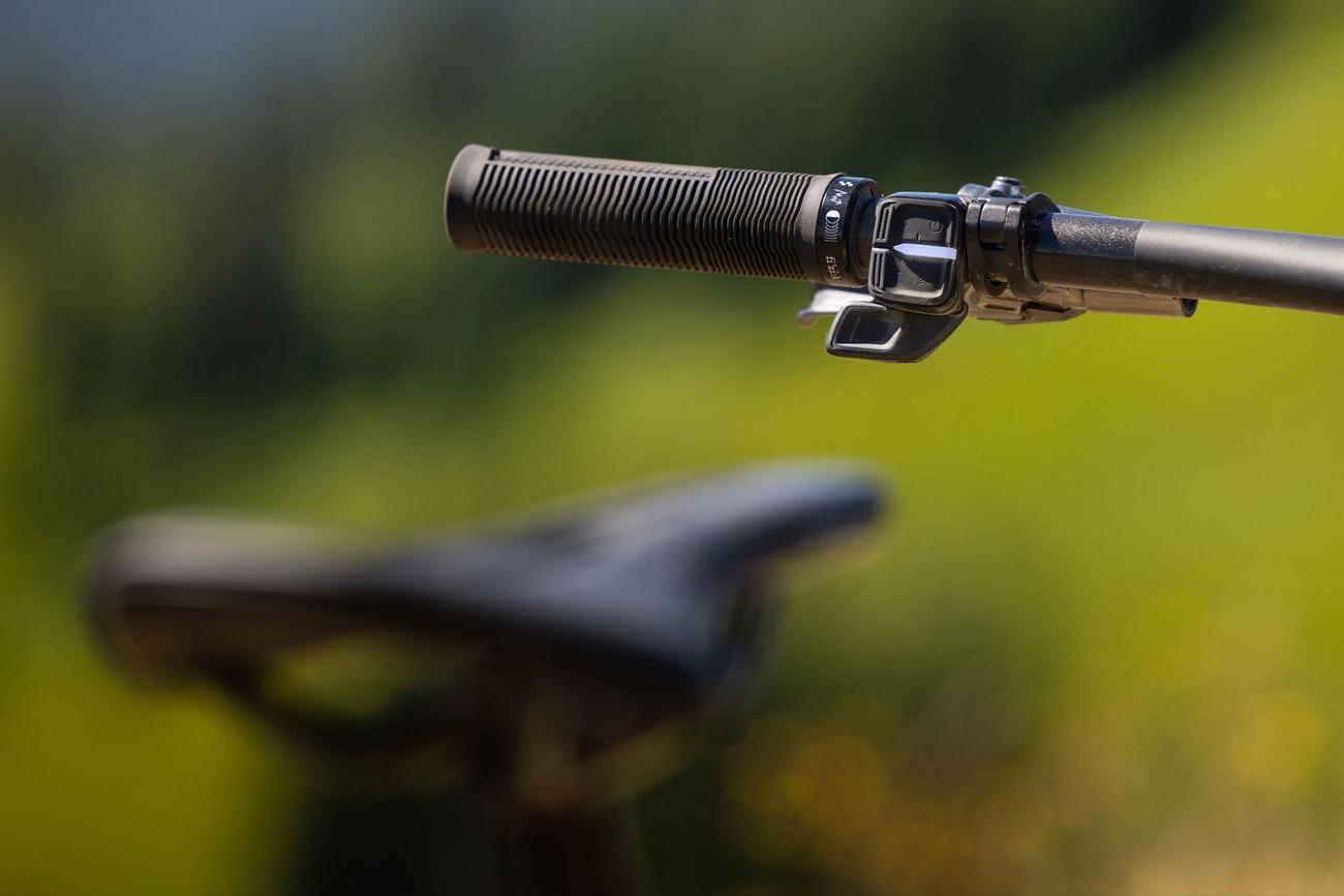

Su principal mejora está en la ergonomía. Orbea ha trabajado en ofrecer botones más grandes, con mejor acceso y orientación, lo que facilita su uso incluso en condiciones de estrés o con guantes gruesos. El tacto y los acabados se han refinado para transmitir una sensación de mayor calidad, y además permite distintas posiciones de montaje en el manillar. Incluso la palanca para accionar la tija telescópica tiene una ergonomía propia, pensada específicamente para integrarse en este ecosistema.
RS Control System

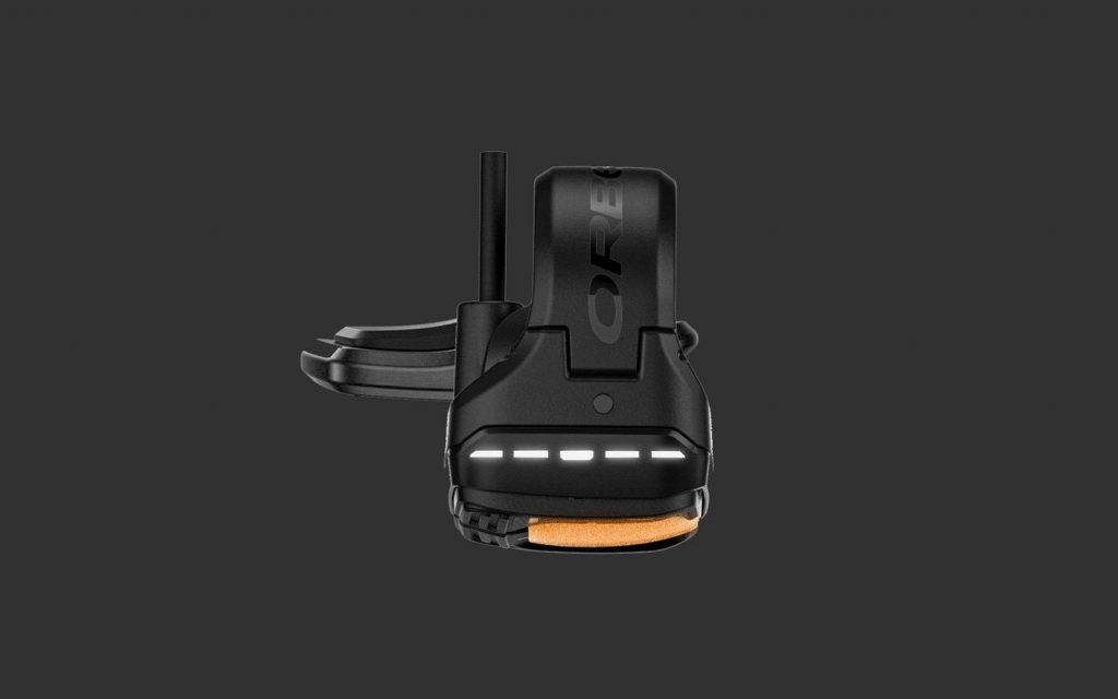

Con LEDs que facilitan ver la información de un vistazo
La segunda gran evolución es la integración. Gracias al diálogo entre el RS HMI y la nueva Smart Dropper, desaparece la necesidad de montar un mando remoto adicional para la tija telescópica. Esto se traduce en un manillar más limpio, menos cables y una estética más depurada. Además, la instalación y el mantenimiento resultan mucho más sencillos, reforzando la filosofía plug & play que caracteriza al RS Control System.
En cuanto a la información que proporciona, el RS HMI va mucho más allá de un mando convencional. Incorpora un sistema de cinco LEDs que no solo confirman la carga completa, sino que muestran el nivel de batería con una precisión poco habitual: intervalos del 10% entre el 100% y el 20%, saltos del 4% entre el 20% y el 0%, y una señal de parpadeo cuando la batería está en el último 2%. De este modo, el ciclista puede anticipar con exactitud el momento de recargar la bicicleta. Además, el display indica el nivel de asistencia del motor, aportando de un vistazo toda la información esencial durante la ruta.

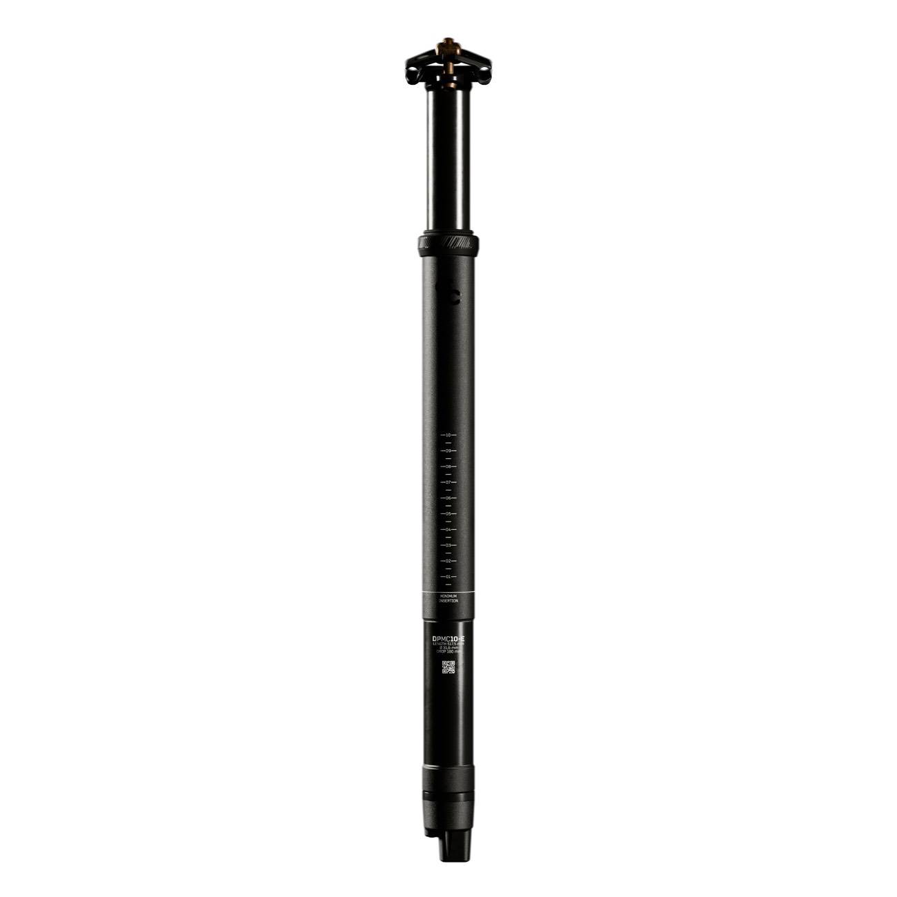

La tija electrónica más ligera

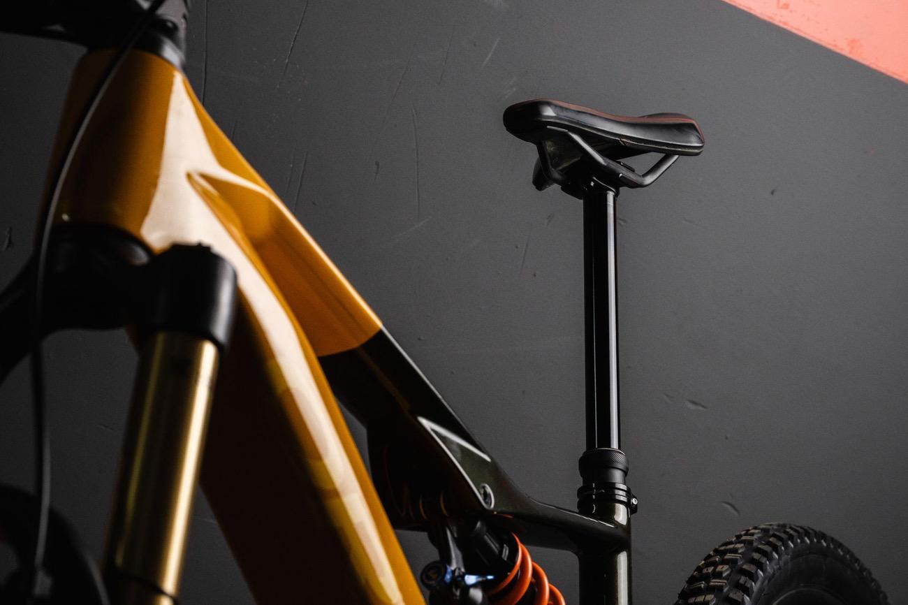

La gran novedad dentro del ecosistema RS Control System es la MC10-RS Smart Dropper, una tija telescópica que marca un antes y un después en este componente. Orbea la presenta como la tija electrónica más avanzada y ligera del mercado, y sus cifras lo respaldan: el modelo de 180 mm de recorrido pesa apenas 564 gramos, mientras que la versión de 240 mm se queda en 646 gramos, hasta 140 gramos menos que otras tijas electrónicas comparables.

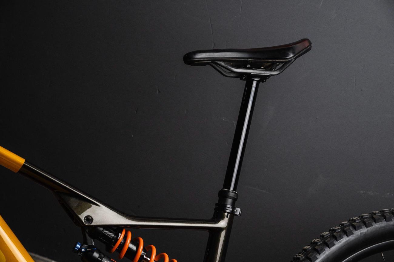

Conectada directamente a la batería de la e-bike
Está disponible en tres opciones de recorrido —180, 210 y 240 mm—, cubriendo así las necesidades de prácticamente cualquier ciclista. Además, ofrece un ajuste de inserción de entre 5 y 25 mm que permite afinar la altura de sillín con precisión, algo muy útil en cuadros de geometrías distintas.
Uno de sus aspectos más revolucionarios es que no necesita batería propia. En lugar de obligar al usuario a estar pendiente de otra carga adicional, la Smart Dropper se conecta directamente a la batería principal de la e-MTB mediante un sistema de comunicación CAN-BUS, rápido y fiable. La instalación es de tipo plug & play, sin módulos externos ni complicaciones.

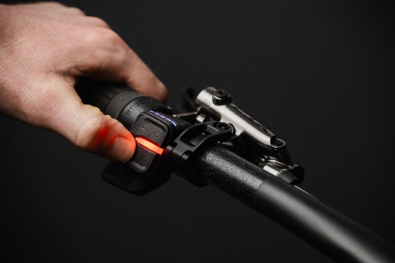

Diferentes comportamientos según el tipo de pulsación en el mando
A esta ligereza e integración se suma una funcionalidad inteligente inédita hasta ahora en una tija telescópica. La Smart Dropper permite distintos modos de activación desde el mando RS HMI: una pulsación larga ofrece el funcionamiento tradicional, una pulsación corta activa el recorrido completo de la tija y, con una doble pulsación, se puede programar un descenso parcial del 20%, ideal para encarar subidas técnicas o tramos donde interesa mantener una posición intermedia. Todo ello puede personalizarse desde la aplicación RS, lo que convierte a la Smart Dropper en un componente totalmente conectado.
Una gran mejora en integración
El resultado es un conjunto más limpio, sin mandos adicionales en el manillar y con un comportamiento más natural. Su diseño con stack height reducido asegura una mayor compatibilidad y mejor aprovechamiento del recorrido, mientras que el accionamiento destaca por la suavidad y la rapidez de respuesta. Una pieza que, por integración, ligereza y posibilidades, redefine lo que debe ser una tija telescópica en el universo de las e-MTB.
