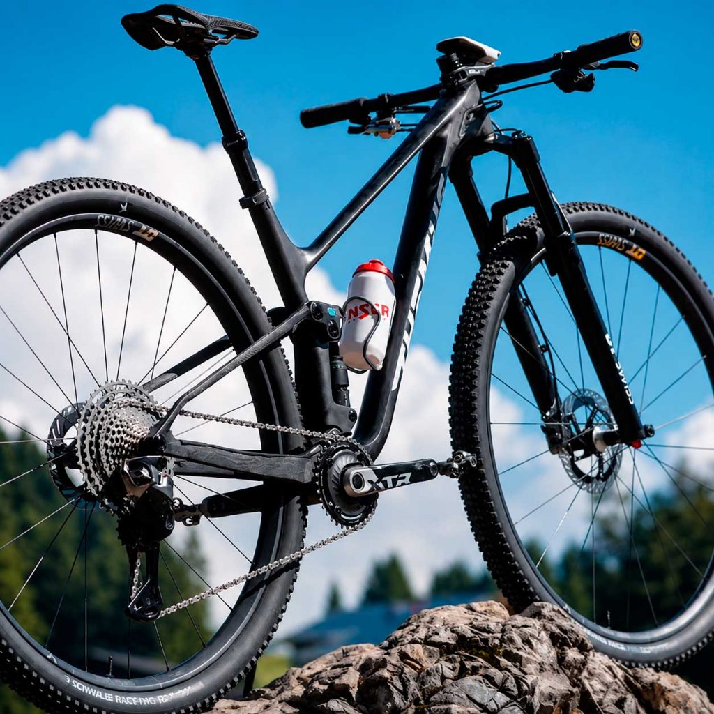

A nivel visual, el prototipo de 32” conserva el lenguaje general de la Lightrider de competición, con una silueta muy reconocible, tubo superior plano y delgado, suspensión trasera de un solo punto de giro con flexión controlada en los tirantes y un pequeño bieleta que acciona el amortiguador situado en posición invertida delante del tubo de sillín.

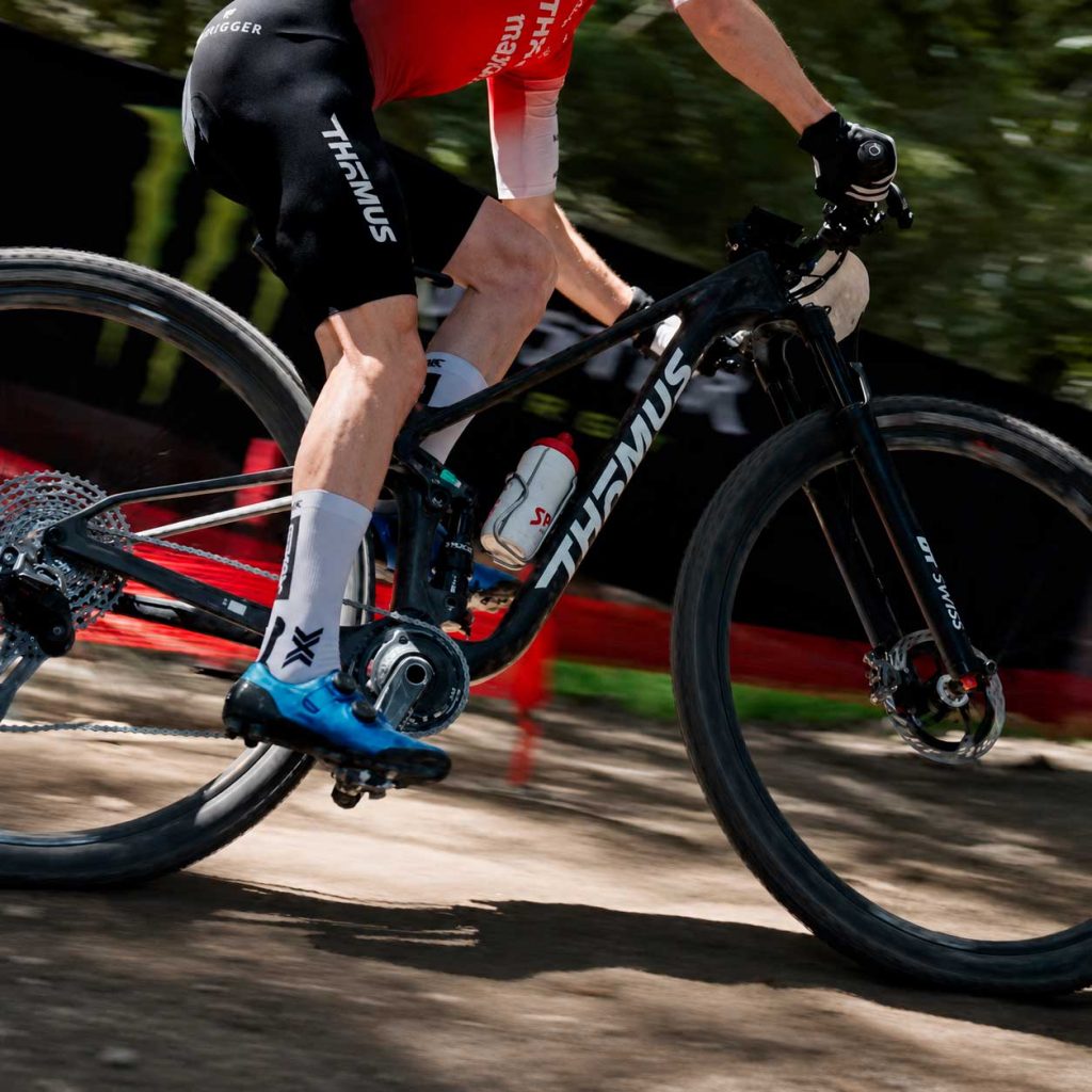

La principal diferencia está en la integración de las ruedas de 32”, que obliga a modificar zonas clave del cuadro. El espacio disponible entre la cubierta trasera, el punto de giro principal y el tubo de sillín es mucho más crítico que en una 29”, por lo que el diseño parece haber buscado contener al máximo el crecimiento de las vainas y mantener una geometría utilizable en competición.
También se aprecian cambios en los tirantes, con una forma más marcada cerca de las punteras, una zona que podría estar relacionada con el control de la flexión del carbono en la parte trasera. En una bicicleta que usa la deformación calculada de los tirantes como parte del funcionamiento de la suspensión, este tipo de detalles tiene una importancia directa en la respuesta del conjunto.

El prototipo también muestra diferencias en la bieleta, que parece más corta que en la versión actual de la Lightrider. La zona del puente entre los tirantes cambia de posición y pasa a adoptar una solución arqueada por debajo, una modificación lógica teniendo en cuenta el mayor volumen de la rueda trasera.
En la parte delantera, el tubo de dirección parece más compacto y con una prolongación hacia delante, una solución que permitiría dejar el puesto de conducción lo más bajo posible y, al mismo tiempo, conservar espacio suficiente entre la rueda delantera y el cuadro. Este es uno de los grandes retos de una MTB de XC con ruedas de 32”: integrar un diámetro mayor sin penalizar demasiado la altura del manillar, la posición del ciclista o la agilidad de la bicicleta.
El cuadro mantiene puertos laterales para el guiado interno de cables en la zona de la dirección, en lugar de recurrir a una integración completamente interna a través de la dirección. Es un detalle interesante porque, aunque el conjunto parece muy avanzado, todavía conserva soluciones prácticas y orientadas al uso real de equipo.

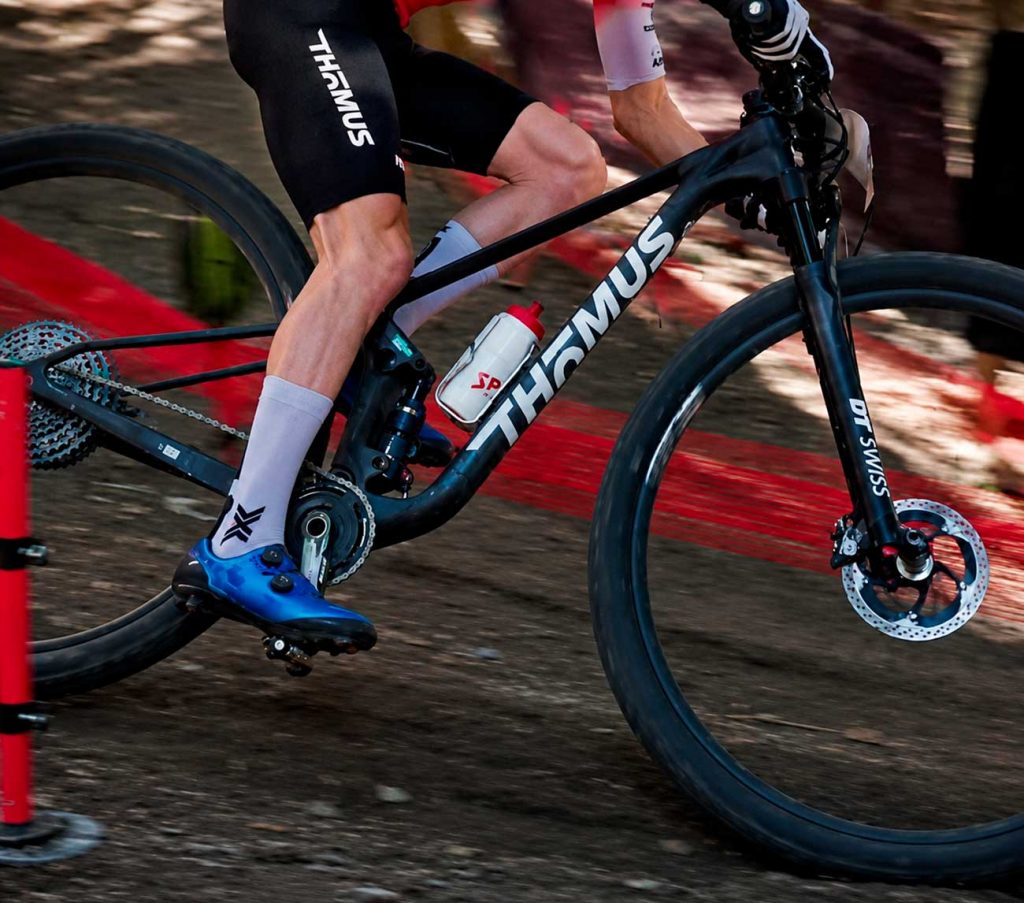

Una bicicleta de 32” no depende solo del cuadro. Para que el concepto sea viable hacen falta horquillas, ruedas y cubiertas específicas, y ahí es donde entran los socios técnicos del equipo. El prototipo se ha visto montado con una horquilla DT Swiss sin gráficos visibles, ruedas DT Swiss XRC 1200 de carbono en medida 32” y cubiertas Schwalbe Rick Race Pro también en ese diámetro.

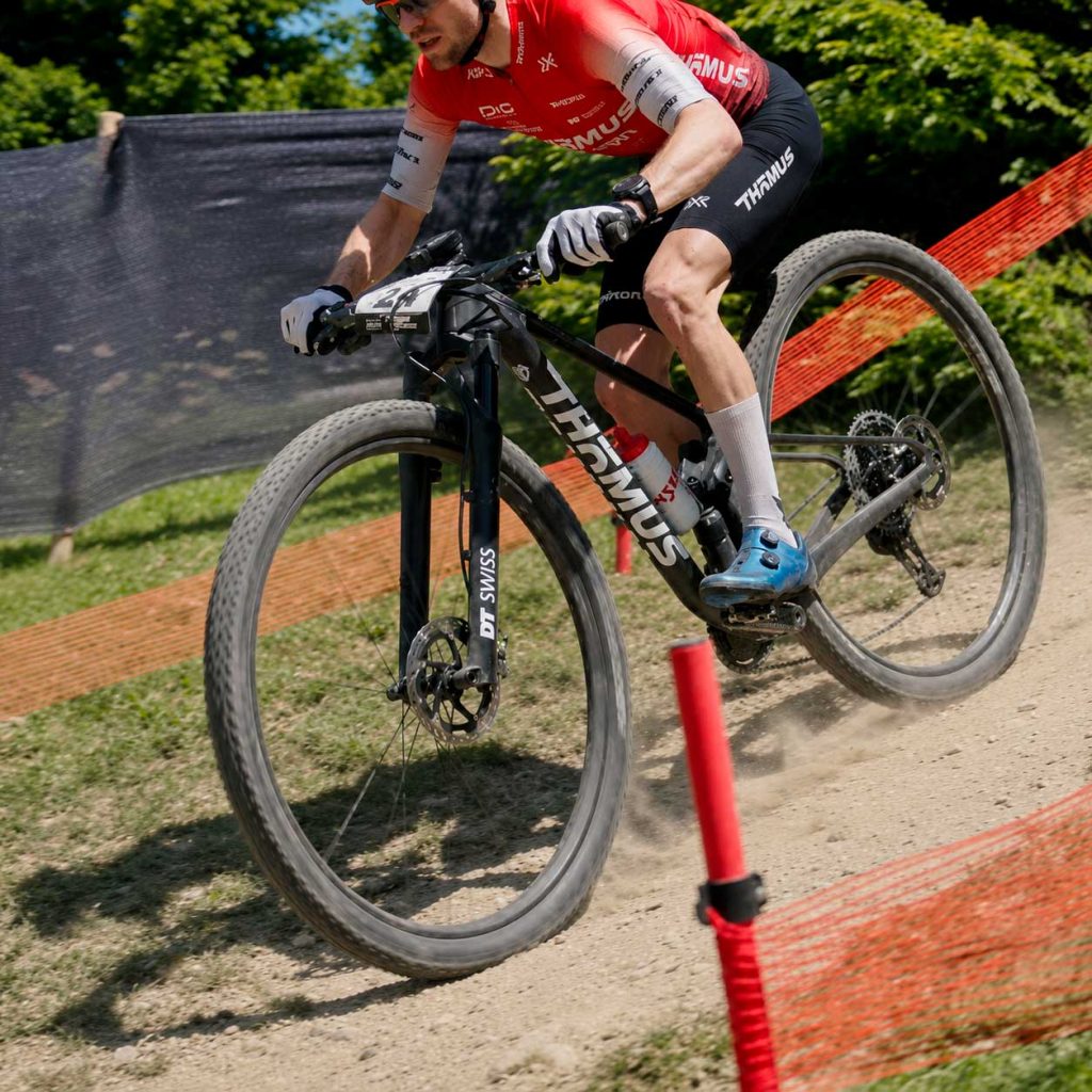

Lo más relevante es que la Thömus Maxon no está probando este prototipo en un entorno cerrado o en un simple test privado, sino dentro del contexto de una Copa del Mundo. Mathias Flückiger y Alessandra Keller han rodado con la bici en Lenzerheide, lo que permite al equipo obtener información directa en un circuito de máximo nivel y compararla con sus bicicletas habituales de 29”.
Aun así, el salto a la competición no parece inmediato. La lectura más lógica es que el equipo está recopilando datos y sensaciones antes de tomar una decisión definitiva. En una Copa del Mundo, la prioridad sigue siendo competir con material totalmente validado, y una bici tan distinta puede implicar riesgos en ajustes, sensaciones y respuesta en carrera.
Además, las normas de la Copa del Mundo obligan a competir en XCC y XCO con la misma bicicleta. Si los corredores afrontan el Short Track con sus bicicletas habituales de 29”, eso acabará con las posibilidades de que el prototipo de 32” se utilice después en el XCO del fin de semana. Por ahora, todo apunta a una fase de test avanzado más que a un estreno competitivo inminente.
