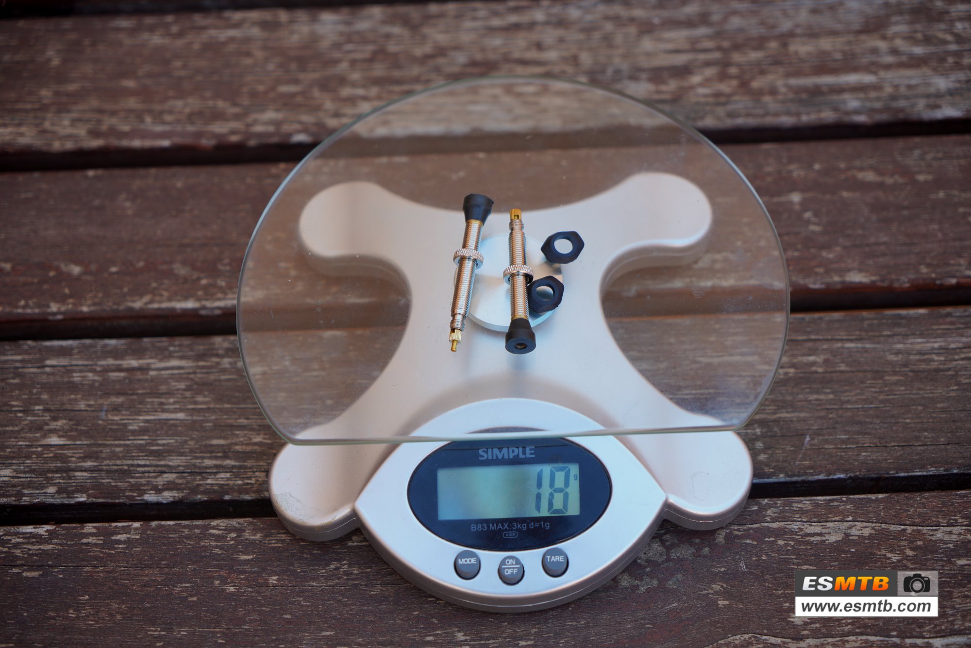

Con las ruedas se incluye cinta para tubelizarlas, fabricada por Stan´s No Tubes, así como dos válvulas tubeless con un adaptador para la forma especial de la llanta, de forma que la rosca de la válvula se asiente con firmeza. En nuestra báscula han pesado 1.557 gramos (716 gramos la delantera y 841 gramos la trasera). Un peso competitivo teniendo en cuenta que se han ideado para un uso exigente y buscando la durabilidad y la robustez ante todo.  Su precio es de 1.349€.

La primero que destaca de las FSA K-Force Wider25 es su estética. Su llanta viste y da un toque de robustez visual enorme gracias a su altura de 30 mm. La estética es discreta y sobria, pensada para encajar con el mayor número posible de bicis sin problemas. Gracias al diseño hookless de la llanta, talonar los neumáticos es un poco más fácil. Las válvulas tubeless que incluyen las ruedas no están a la altura de la calidad de éstas, siendo pesadas y con un look «barato» que no encaja con la calidad de acabados del resto de la rueda. La cinta para tubelizar que trae el juego de ruedas es perfecta para cumplir su tarea y nos sobrará bastante tras haber tubelizado ambas ruedas.
