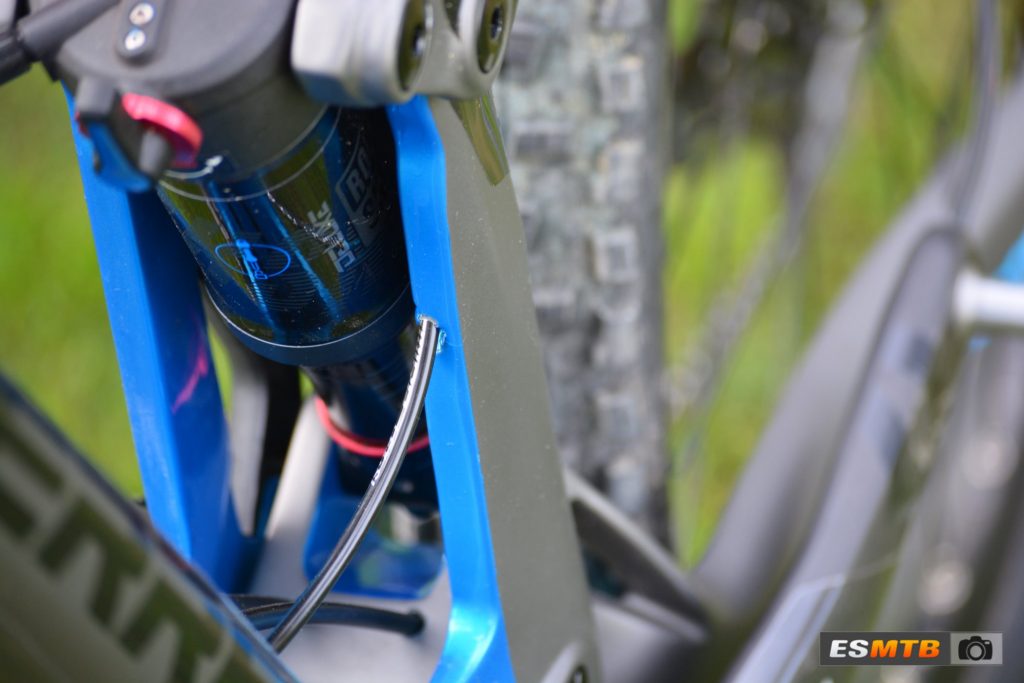

Todo en el cuadro de la Lapierre Zesty es de carbono, bieleta incluida. Donde también han tenido trabajo es en el guiado de cables interno. Especialmente en su transición del triángulo delantero al basculante. Todo el cableado va oculto y está repleto de detalles de calidad y llamativa soluciones para lograrlo.
