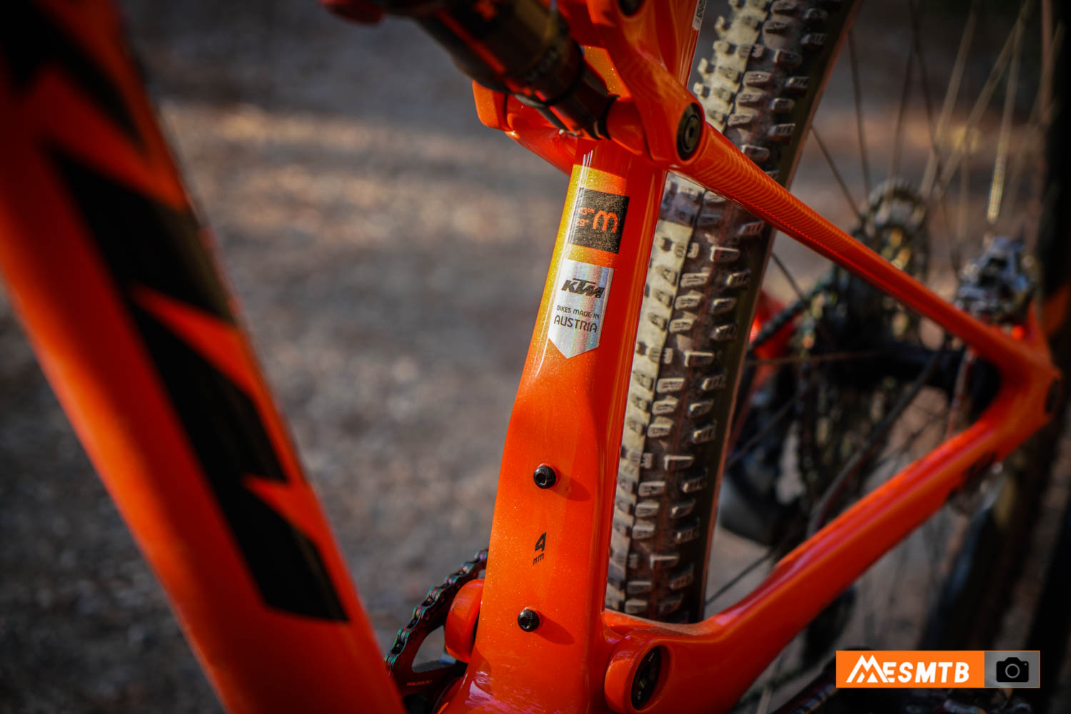

Toda la gama de carbono emplea el mismo cuadro de solo 1.835 gramos para cuadro y amortiguador
La KTM Scarp parte de un cuadro completamente de carbono. Triángulo principal, basculante y bieleta son de este material. Además, en toda la gama se usa el mismo cuadro, nada de carbono de diferente calidad. Eso beneficia especialmente a los modelos de gama media, que comparten exactamente el mismo cuadro que los de gama alta.
La ligereza es uno de los puntos fuertes de KTM como marca. La KTM Scarp es su máximo exponente con un cuadro que pesa 1.835 gramos con amortiguador incluido. Es el peso real, verificado por nosotros, de la talla M que empleamos.
Sus líneas son simples y minimalistas, sin concesiones a lo innecesario, algo vital para lograr ese peso tan bajo. Visualmente puede recordar a la anterior KTM Scarp, pero la verdad es que no queda nada de ella en este nuevo modelo. El basculante emplea unas vainas que van totalmente directas hacia el punto de giro principal, ahorrando material y mejorando la rigidez. Los tirantes, son muy finos y su flexión controlada es parte del sistema de suspensión. La zona de las punteras también es de una dimensión generosa y busca ser una solución que aporte rigidez lateral a la parte trasera. Como es de esperar en un cuadro que está entre los más ligeros del mercado, no emplea punto de giro trasero.
[FOTOSG]89797,89800[/FOTOSG] [SIMG]89799[/SIMG]
Buenísima rigidez en el triángulo delantero y buena en el basculante. Además de poder usar 2 bidones grandes
La bieleta sigue la misma línea minimalista de diseño y aprovecha su anclaje inferior para unir los tirantes y el amortiguador, así que con dos puntos de giro tiene bastante. Si os fijáis en muchos diseños similares emplean 3 puntos de giro en la bieleta: uno para unir bieleta-basculante, otro para unir bieleta-triángulo delantero y un último para unir bieleta y amortiguador. Aquí han ahorrado uno con la rebaja de peso que supone.
Del triángulo delantero destaca la nueva línea del tubo diagonal, que se abre para lograr el máximo espacio posible para dos portabidones. Para ello también han dado un característico corte vertical al tubo de sillín. Podemos usar dos bidones grandes, de 750 ml, sin problema. Es algo que muchos aprecian especialmente. La parte frontal es bastante sobredimensionada, sabiendo que es un punto clave para transmitir rigidez en marcha y precisión en las trazadas. El tubo superior es plano y muy fino, en una línea que da personalidad a su estética.
Cuenta con cableado interno completo, usa un pedalier PressFit y el anclaje de la pinza trasera es post mount y va fijada a la parte final de los tirantes. Cuenta con patilla de cambio de diseño propio y un generoso protector integrado en la vaina de la transmisión. El cuadro da 95 mm de recorrido trasero.
