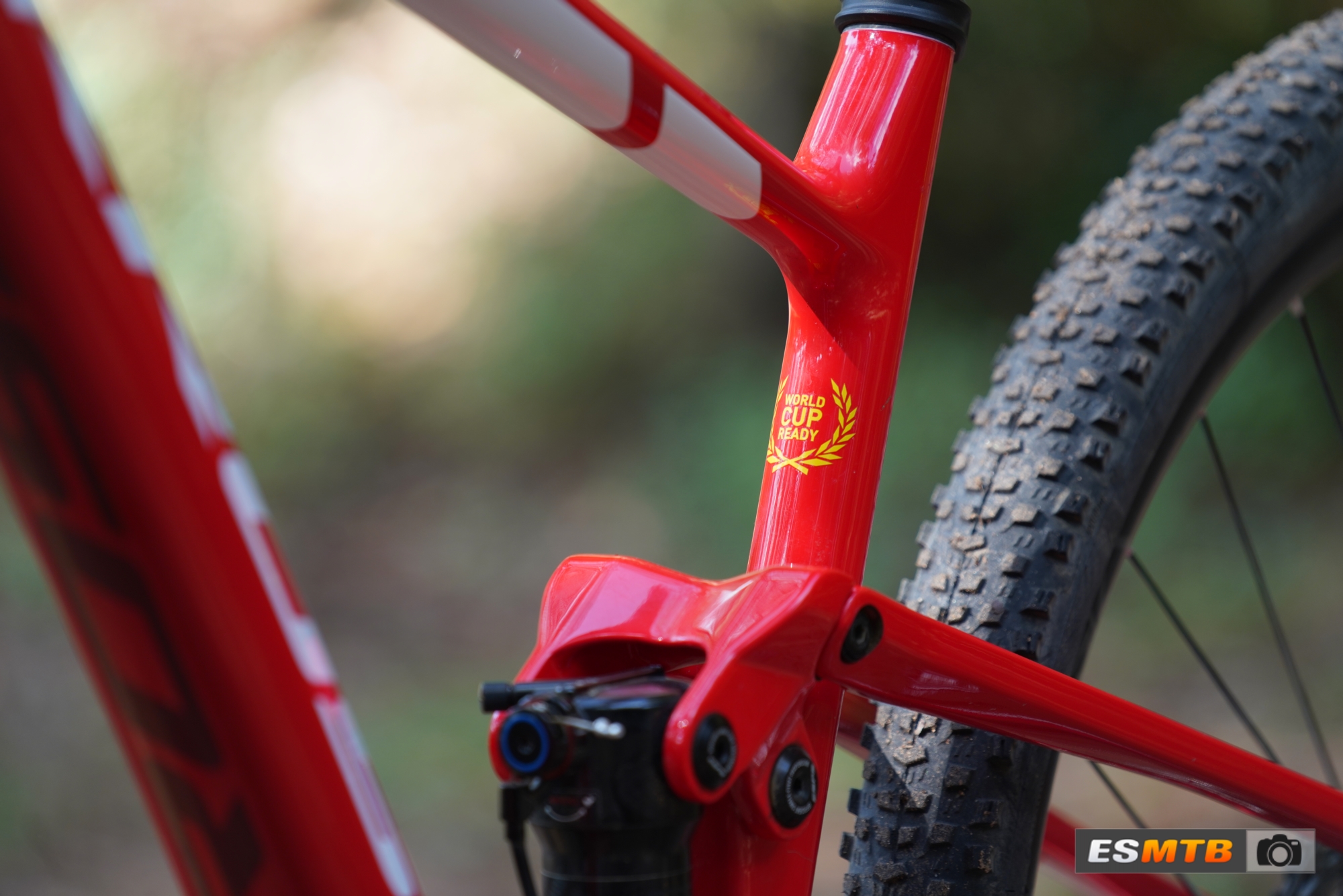

Por la posición del amortiguador (que es de soporte Trunnion) el cable de bloqueo se guía en su primera parte de forma externa
La bieleta del sistema, que es de carbono, sujeta el amortiguador de anclaje Trunnion, una buena medida para aumentar la rigidez. Esa posición del amortiguador, a pesar de ser más lógica en busca de buena rigidez, obliga a que el cable del bloqueo trasero empiece guiado externamente para entrar por el cuadro a mitad del tubo diagonal. Esa curva que describe es mucho más suave que la que tienen los cuadros de diseño similar pero con el amortiguador en posición invertida. En ese tipo de diseño todo es más limpio, porque el cable entra directo al cuadro, pero la curva que describe el cable en el interior del cuadro es mucho más pronunciada. Estética contra rendimiento. En este caso Kross ha optado por garantizar un guiado del cable más natural y sacar el máximo partido al soporte Trunnion. También llaman la atención la dimensión de los puntos de giro de la bieleta, bastante generosos.

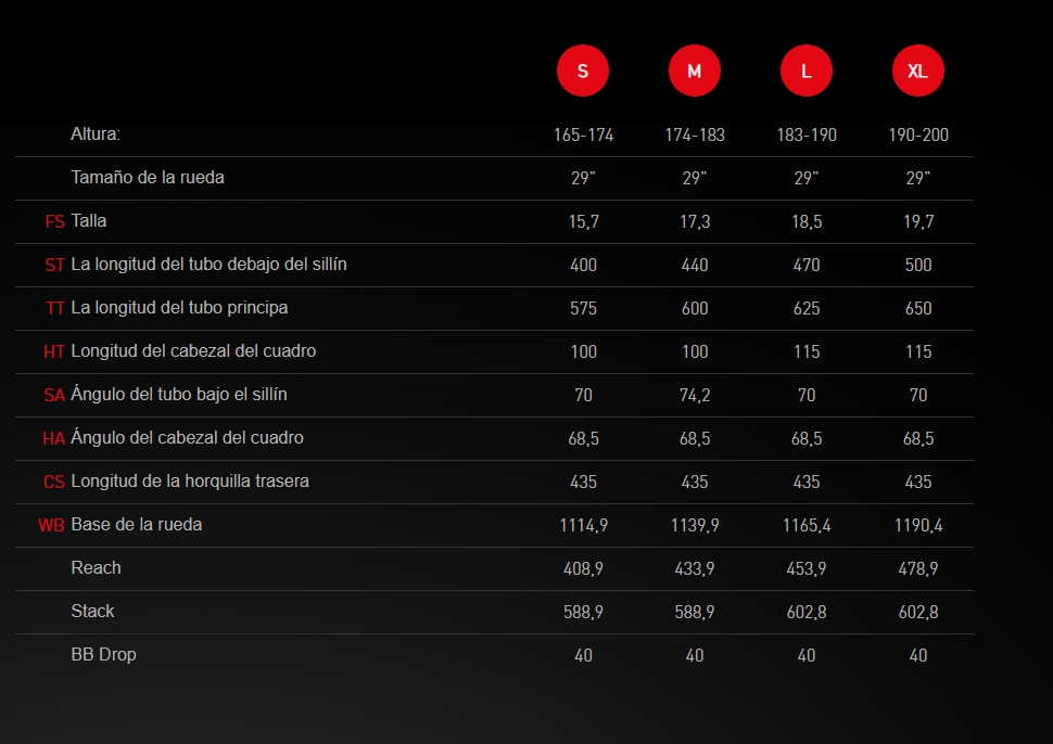

Geometría Kross Earth
68,5º de ángulo de dirección, el nuevo «standard» del XC modeno
La geometría de la Kross Earth se presenta con número predecibles para un modelo de nueva hornada de XC. La tendencia de geometrías más largas y relajadas ha llegado con fuerza a esta modalidad y, aunque con una receta suavizada, la Kross Earth es un buen ejemplo.
De entrada han situado el ángulo de dirección en los 68,5º, la medida que más se está popularizando en los nuevos lanzamientos de esta disciplina. Las vainas se mantienen en una medida tradicional, sin ser especialmente cortas, con 435 mm. El ángulo del tubo de sillín, con 73,9º, también está en lo esperable. El reach de 434 mm en talla M es otro signo de la adopción de un tubo superior largo y un punto más que contribuye a mejorar la estabilidad y la seguridad en marca.

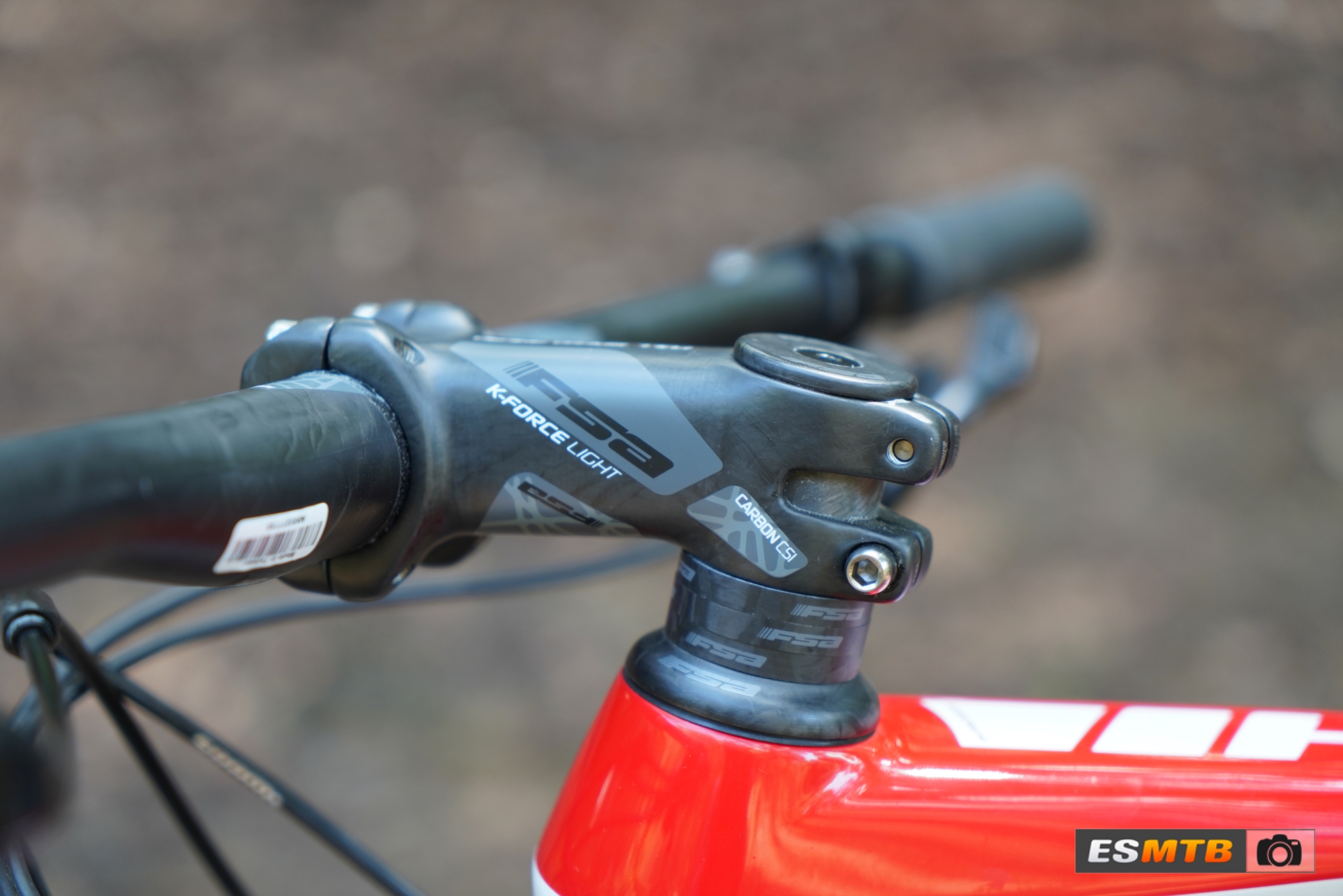

Potencia FSA de 80 mm en talla M
