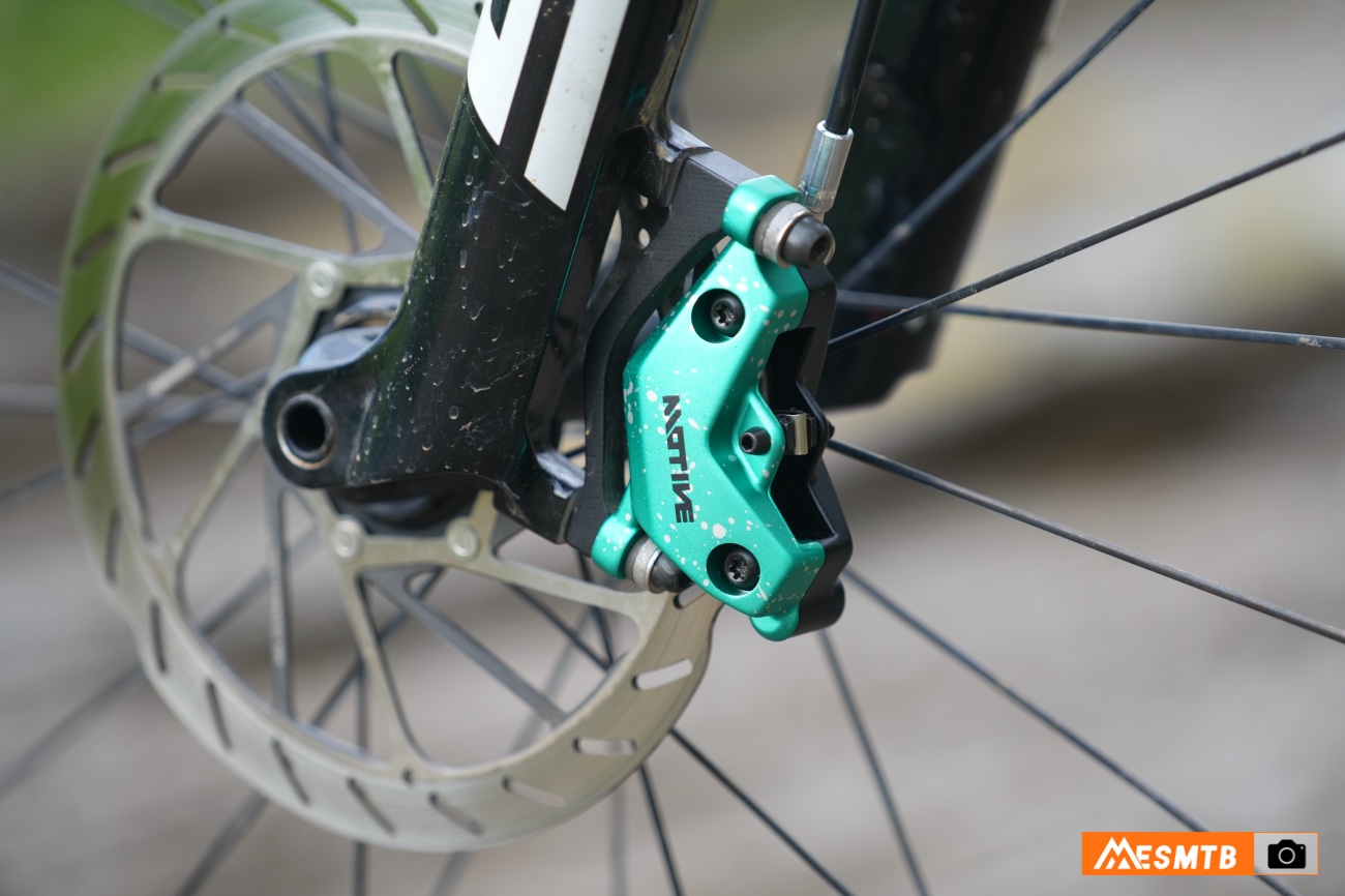

En marcha con los frenos SRAM Motive
Aguantan muy bien las bajadas largas
La potencia de frenada instantánea es superior a los Level, pero nos ha parecido algo por debajo de los Code. Donde hay un importante salto cualitativo respecto a los Level es en la consistencia de la frenada en frenadas largas. Ahí no notarás pérdida de rendimiento (o lo notarás mucho más tarde) como sí podía llegar a suceder con los Level. También debes tener en cuenta la elección del disco (su tamaño). Por ejemplo, SRAM cifra en un 14% la potencia que pierdes cada vez que reduces el disco 20 mm.
