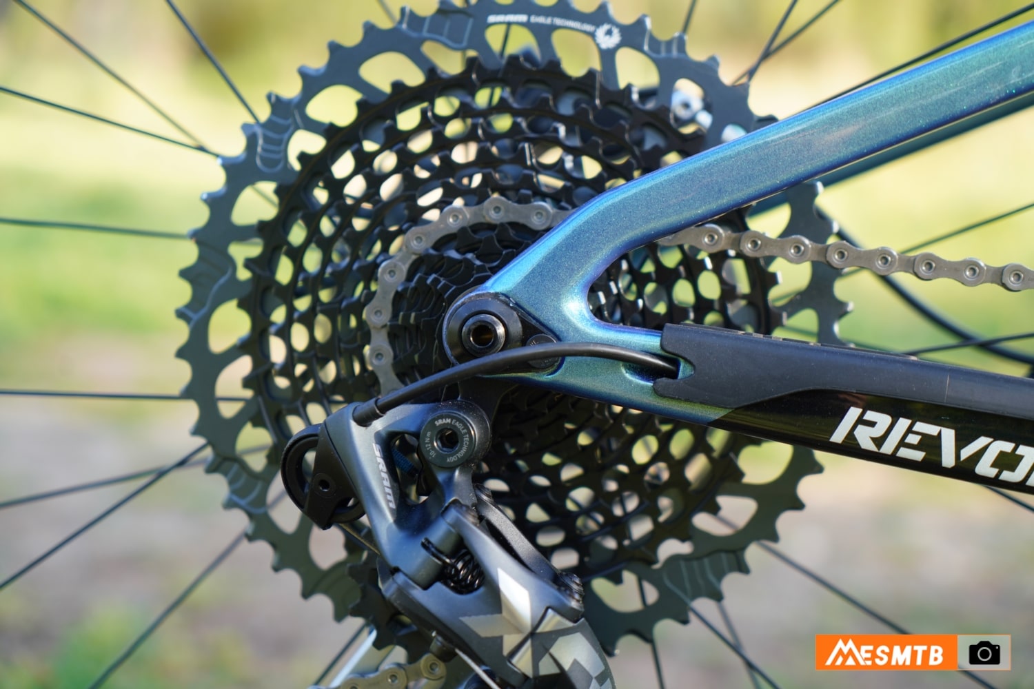

Emplea un cuadro de carbono que, a pesar de contar con un triángulo delantero con tubos de dimensiones generosas y usar un sistema de suspensión de pivote virtual con doble bieleta, es muy ligero. Tanto que el cuadro, incluyendo amortiguador, está en menos de 2 kg de peso. De ahí que la marca presume de tener el cuadro con suspensión de pivote virtual más ligero del planeta. Eso teniendo en cuenta que las dos bieletas del sistema son de aluminio. Cuenta con cableado interno en el triángulo delantero y un mix de cableado interno y externo en el trasero. El cable de cambio va por dentro del vaina, pero el latiguillo de freno va por fuera. Usa una caja de pedalier PressFit y anclaje de la pinza trasera post mount. A pesar que visualmente parece tener espacio para albergar dos portabidones el cuadro solo tiene agujeros para instalar uno en la posición habitual en el tubo diagonal. Es Boost y tiene una generosa protección de goma en la vaina de la transmisión. El basculante es totalmente asimétrico, con un “tubo” adicional en el lado del freno para unir vaina y tirante.

[SIMG]95856[/SIMG] [FOTOSG]95869,95875[/FOTOSG] [FOTOSG]95865,95864[/FOTOSG]
