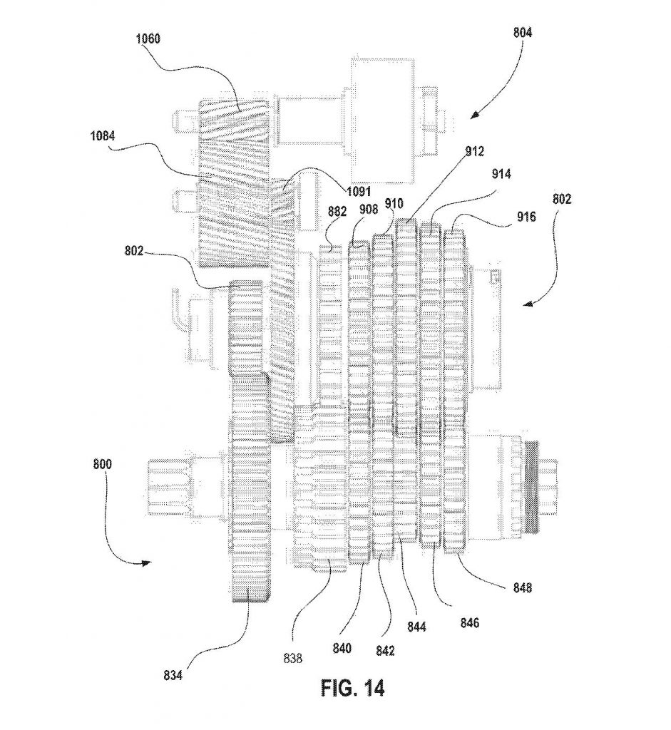

Más allá del mensaje conceptual, la patente de SRAM describe con bastante detalle un sistema concreto. No se limita a proteger una idea genérica, sino que define tanto una arquitectura mecánica como un esquema de control electrónico.

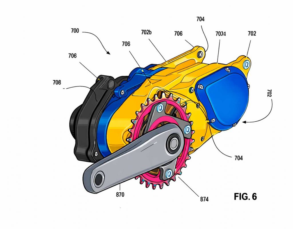

Por un lado, la documentación muestra una unidad de transmisión multivelocidad integrada en la zona del pedalier de una e-bike. En ese conjunto se agrupan el motor eléctrico, una caja de cambios interna con varias relaciones y los elementos necesarios para transmitir el par a la rueda trasera. Todo el sistema queda encapsulado en una carcasa, eliminando la exposición de engranajes y mecanismos al exterior.
Simulación de la patente SRAM
SRAM patenta una transmisión interna multivelocidad integrada en el motor… y automática

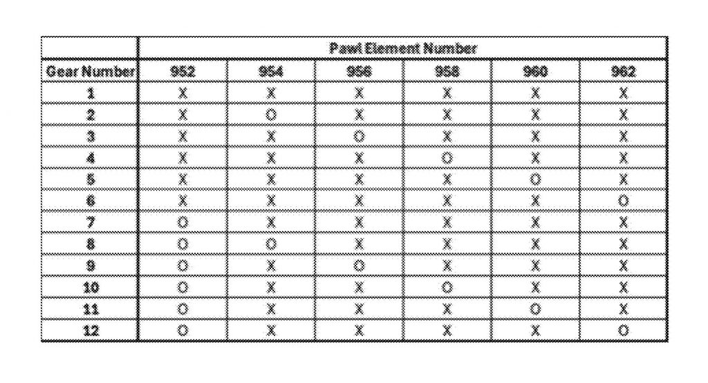

En el interior de esa unidad aparece un tren de engranajes apilados, típico de una caja de cambios interna, junto con mecanismos de acoplamiento e indexado que permiten seleccionar distintas relaciones. La patente entra incluso en el detalle de algunos elementos de engrane, como palancas internas, dientes y trinquetes diseñados para gestionar el acoplamiento del par dentro de un sistema cerrado.

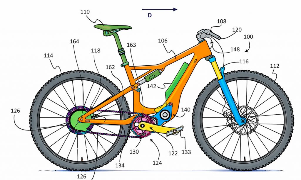

Pero uno de los aspectos más relevantes no es solo mecánico, sino electrónico. La patente describe un sistema de control en el que intervienen múltiples sensores: velocidad de la rueda, potencia de entrada del ciclista y potencia de salida hacia la transmisión. Todos esos datos llegan a una unidad de control que gestiona tanto el motor como el sistema de cambio.
Ese controlador puede decidir cómo y cuándo cambiar de relación, y cómo modular la asistencia eléctrica en función de lo que está ocurriendo realmente en la transmisión y en la rueda, no solo de la cadencia o del par aplicado en los pedales.
Tabla de desarrollos descrita en la patente

Este enfoque deja claro que SRAM no está pensando la caja de cambios como un elemento aislado. La patente plantea la e-bike como un sistema completamente integrado, en el que motor, transmisión y electrónica trabajan de forma coordinada.
En este escenario, el cambio deja de ser una acción puramente manual del ciclista para convertirse en una decisión compartida con el sistema. La bicicleta puede anticipar cambios, reducir carga en el momento adecuado o priorizar eficiencia, tracción o consumo de batería según el contexto.
