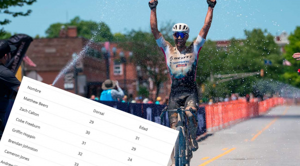

Specialized toma Unbound como banco de pruebas extremo para la Crux 5
La referencia elegida para validar la nueva Crux 5 ha sido Unbound Gravel, una prueba que Specialized considera un banco de pruebas extremo para el rendimiento en gravel. Su recorrido combina sectores rápidos durante muchos kilómetros, una gran variabilidad de superficies, una duración que acumula fatiga y momentos donde la aerodinámica puede ser decisiva al final de la carrera. Según la marca, si una bicicleta es más rápida en ese escenario, también lo será en cualquier otra carrera de gravel donde el rendimiento importe de verdad.
Specialized Crux 5
La mejora declarada frente a la Crux 4 alcanza los 9:58 minutos
El resultado de aplicar la ecuación de velocidad a la Crux 5 es una cifra muy llamativa: hasta 9:58 minutos de ahorro frente a la Crux 4 en Unbound. Specialized calcula ese dato para Sofia Gomez Villafane, comparando la Crux 5 de 2026 con la Crux 4 y asumiendo el mismo recorrido, las mismas condiciones y la misma potencia de la corredora que en Unbound 2025. La cifra nace de combinar una mejora aerodinámica de 15,2 W, un cuadro de 789 gramos, un peso de sistema de 7,1 kg, telemetría de superficie y perfiles de potencia de ciclistas de élite.

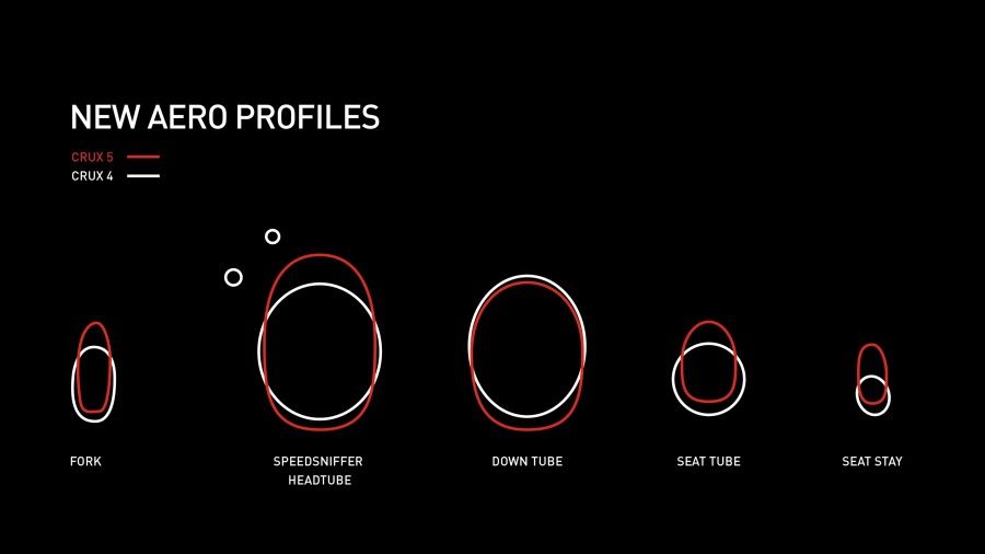

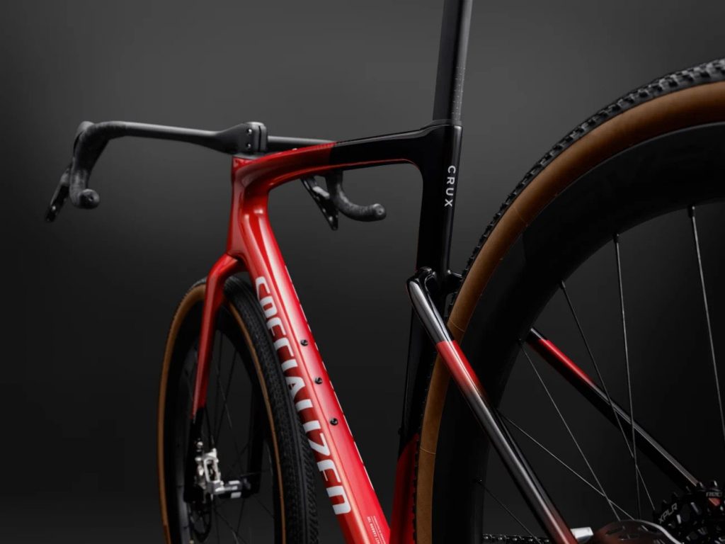

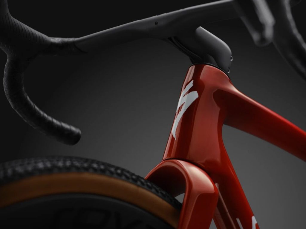

Cada tubo se ha trabajado para ganar velocidad sin abandonar la ligereza
Specialized explica que cada tubo de la Crux 5 se ha moldeado buscando velocidad en carreras de gravel de élite, pero manteniendo el peso bajo. El proceso de desarrollo incluyó prototipos que combinaban partes de la Crux 4 con soluciones derivadas de la Tarmac SL8, desde una Crux 4 con tubo de sillín y tija de la Tarmac SL8 hasta un conjunto con la parte trasera completa de la Tarmac SL8 unida a un triángulo delantero de Crux y una horquilla aero específica.
Specialized Crux 5
La marca reparte las ganancias aero entre cuadro, ruedas y cockpit
Specialized también desglosa de forma aproximada de dónde llegan las mejoras aerodinámicas del sistema Crux 5. Según la marca, el cuadro, la horquilla y la tija representan alrededor del 50% de la mejora. Las ruedas Roval Terra Aero aportan un 30%, mientras que el Roval Terra cockpit suma el 20% restante. Es decir, la mejora no depende de una única pieza, sino de una lectura completa de la bicicleta como sistema.

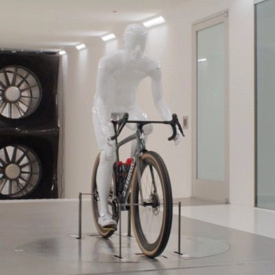

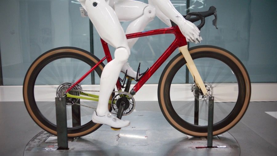

Túnel de viento con ciclista en movimiento
Specialized defiende que no hay aerodinámica útil sin incluir al ciclista
Para validar los datos aerodinámicos, Specialized ha utilizado su Moving Leg Mannequin, un maniquí con piernas en movimiento que ya va por su sexta generación. La marca subraya que ninguna bicicleta de gravel se compite sin ciclista y que, por tanto, ningún dato aerodinámico es completo si no incluye el efecto del cuerpo en movimiento sobre el flujo de aire. Frente a pruebas con maniquíes estáticos o bicicletas sin ciclista, este sistema busca reproducir mejor las condiciones reales de carrera.
Specialized Crux 5
El cuerpo completo del ciclista cambia de forma notable el flujo de aire
Según Specialized, cada generación del Moving Leg Mannequin ha mejorado la repetibilidad, ha reducido la variación entre pruebas y ha permitido obtener valores de CdA más precisos con el ciclista incluido. La conclusión de la marca es clara: el ciclista, no solo sus piernas, modifica de forma profunda el comportamiento del aire alrededor de la bicicleta. Por eso la Crux 5 se ha validado con una metodología que integra ese factor desde el inicio.

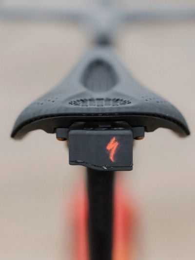

Telemetría real para medir el gravel
Specialized ha medido la rugosidad del gravel en competición real
La aerodinámica y los datos del ciclista no eran suficientes para desarrollar la Crux 5. Specialized también necesitaba medir la propia rugosidad del gravel, porque esa superficie tiene una influencia directa en la resistencia a la rodadura, la pérdida de energía, la acumulación de fatiga y la velocidad real. Para ello, la marca desarrolló pequeños paquetes de telemetría capaces de instalarse bajo el sillín y usarse en competición.
Specialized Crux 5
Matt Beers en Unbound 2025 recogía vibraciones reales
Specialized explica que la pequeña caja negra situada bajo el sillín de Matt Beers en Unbound 2025 estaba recopilando datos de vibración de la superficie en tiempo real mediante acelerómetros. Esos datos se suman a información obtenida en múltiples carreras de gravel de élite, miles de kilómetros y los principales tipos de superficie dentro de esta disciplina. Todo ese volumen de información alimenta directamente las simulaciones de Time to Finish utilizadas en el desarrollo de la Crux 5.

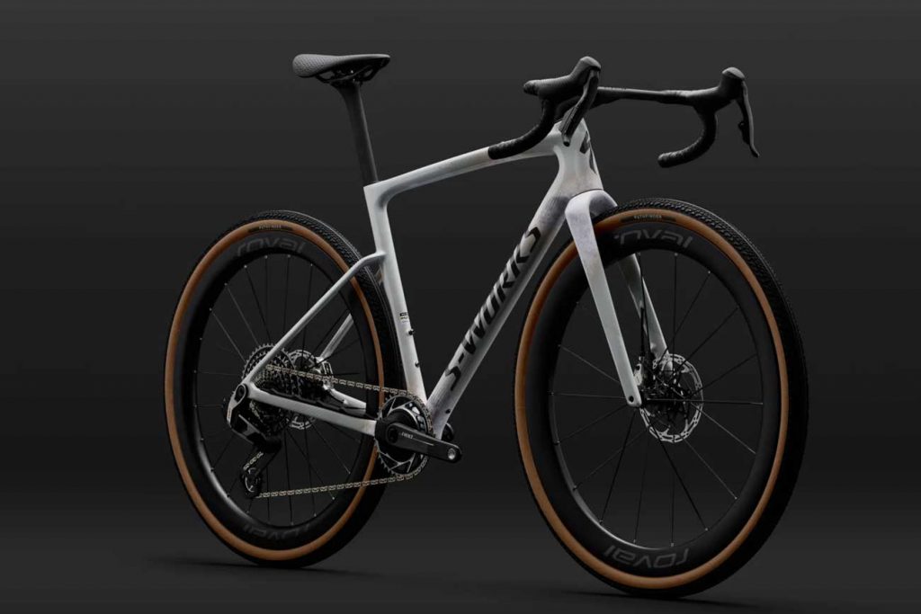

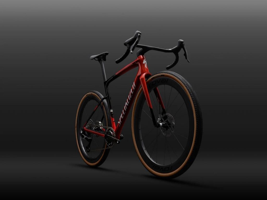

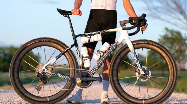

789 gramos de cuadro y montajes desde 6,9 kg
El cuadro S-Works Crux 5 declara solo 789 gramos
La ligereza sigue siendo uno de los grandes argumentos de la Crux. El cuadro S-Works Crux 5 declara 789 gramos, una cifra con la que Specialized lo sitúa en lo más alto de la categoría de gravel ligero. Además, la marca habla de montajes completos desde 6,9 kg, una cifra especialmente llamativa en una bicicleta de gravel. Incluso en una configuración aero completa con ruedas Terra Aero CLX III, la S-Works Crux 5 se mantiene en 7,1 kg.

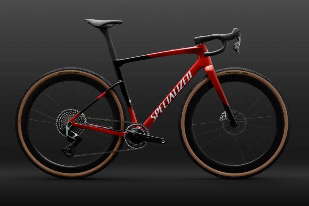

 Crux 5 S-Level: el segundo escalón de rendimiento
La Crux 5 S-Level declara 897 gramos de cuadro y montajes de 7,7 kg
Además de la S-Works Crux 5, Specialized introduce la Crux 5 S-Level como el segundo escalón de la familia. La marca la presenta como la experiencia más cercana a S-Works, desarrollada con la misma filosofía Time to Finish, las mismas claves aerodinámicas y un enfoque de rendimiento sin concesiones. En este caso, el cuadro utiliza carbono FACT 10r y declara un peso de 897 gramos.
La Crux 5 S-Level incorpora grupo SRAM RED XPLR, ruedas Roval CL II y Terra cockpit. Specialized declara montajes completos de 7,7 kg, una cifra que sitúa esta versión en el terreno de las bicicletas gravel más ligeras. Es el modelo que busca ofrecer gran parte del rendimiento de la S-Works, pero con un planteamiento de gama algo más accesible dentro del universo de alta competición.

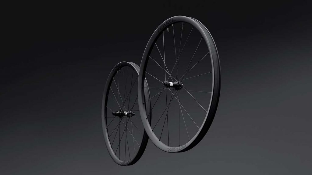

Roval Terra Cockpit y ruedas Terra
La nueva Crux 5 llega acompañada por cockpit y ruedas Roval Terra
Specialized también acompaña la llegada de la Crux 5 con precios para el Roval Terra Cockpit y las nuevas ruedas Terra. El cockpit tiene un precio de 579 €. En ruedas, la Terra C III 700C tendrá un precio de 649 € en versión delantera y 749 € en versión trasera. La Terra CL III 700C sube a 799 € delante y 899 € detrás, mientras que la Terra Aero CL 700C delantera se sitúa en 849 €.
Nuevas ruedas
