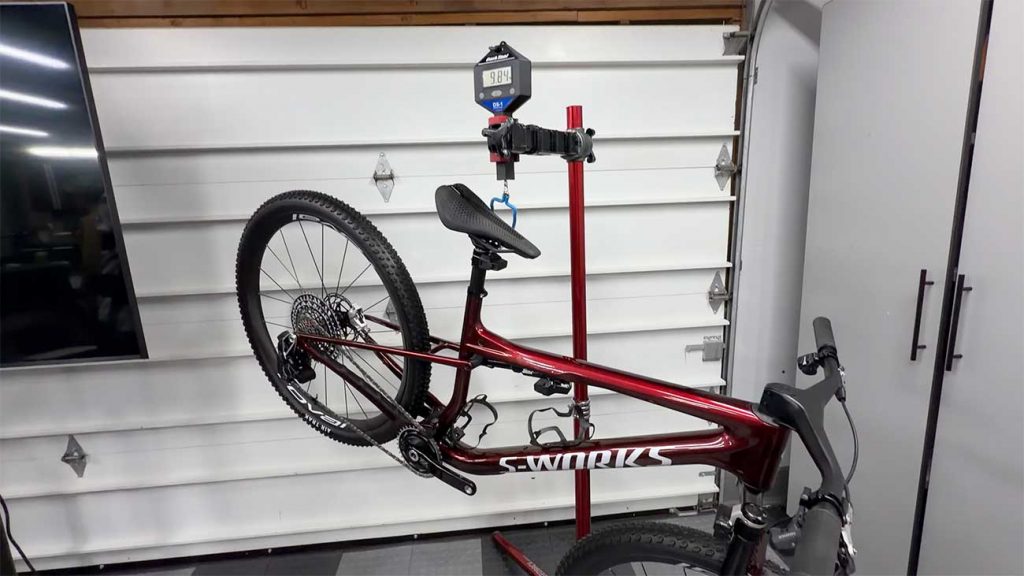

Diseñar una bicicleta de XC moderna probablemente sea uno de los mayores retos dentro del MTB. Hay que combinar ligereza extrema, resistencia estructural, eficiencia de pedaleo, espacio para dos bidones y un comportamiento capaz de soportar circuitos y recorridos técnicos y agresivos. Y dentro de todos esos factores hay uno que sigue condicionándolo absolutamente todo: el peso.
En XC unos pocos cientos de gramos siguen teniendo un peso enorme a nivel comercial y también psicológico para muchos bikers. Eso obliga a las marcas a buscar constantemente la máxima simplicidad estructural posible. Cuanto menos material tenga el cuadro, mejor.
Epic 9
El peso en el cuadro puede tener menos impacto del que imaginas
Esa búsqueda empuja inevitablemente hacia diseños muy cercanos al concepto más simple y eficiente de bicicleta: el doble triángulo clásico semejante al de una rígida. Cualquier elemento adicional, bieleta extra o refuerzo supone más material y, por tanto, más peso.
Aunque la realidad es que, sobre el terreno, el peso del cuadro suele tener menos impacto del que muchos creen si se compara con componentes como ruedas o cubiertas, el peso sigue siendo uno de los argumentos más fáciles de utilizar a nivel de marketing.

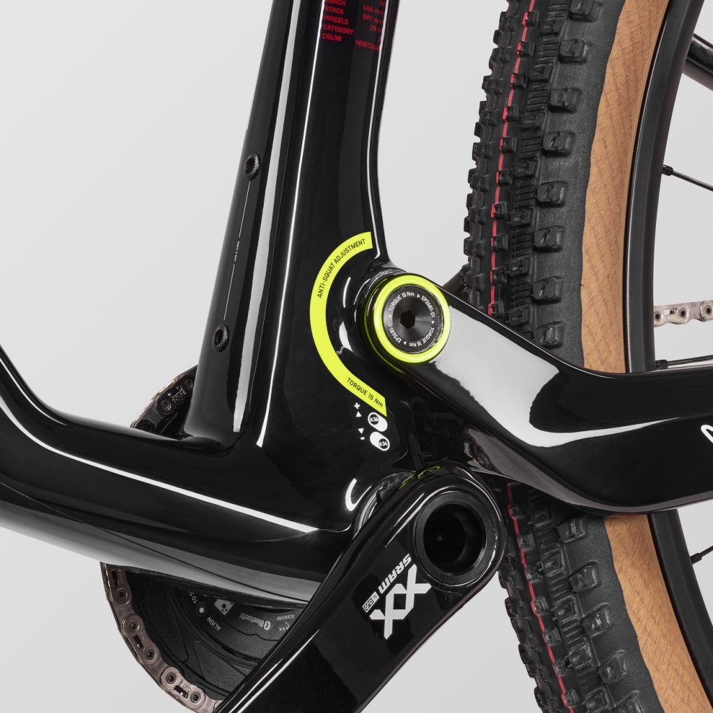

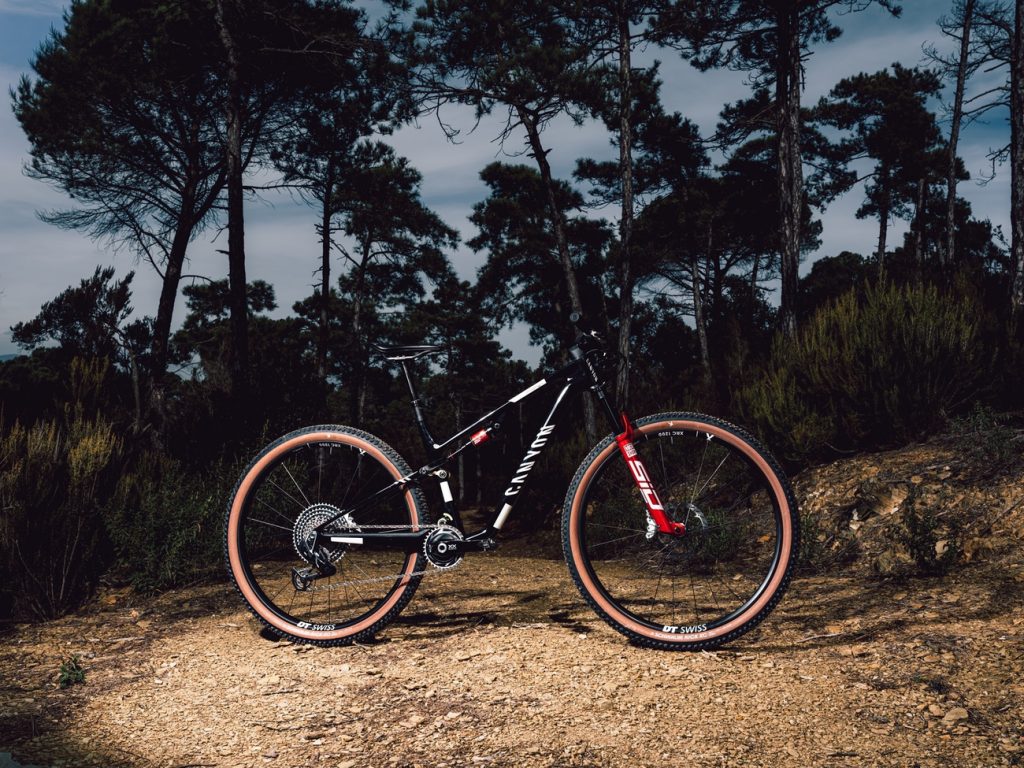

Aunque el XC moderno parece cada vez más estandarizado, todavía existe espacio para innovar. Uno de los ejemplos más interesantes lo hemos visto recientemente es la nueva Canyon Lux. En una suspensión monopivote el tamaño del plato influye mucho en el comportamiento de la suspensión porque determina la línea de la cadena. Y en XC las diferencias pueden ser enormes. En Copa del Mundo podemos ver desde platos de 32 dientes hasta configuraciones de 40.
Canyon ha desarrollado un sistema capaz de modificar la posición del pivote en función del tamaño del plato utilizado mediante un flipchip específico.
Canyon Lux World Cup

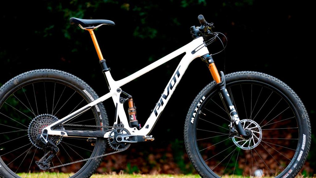

Pero el gran rival conceptual del monopivote sigue siendo el pivote virtual.
Pivot Mach 4 SL
El peso extra es el principal lastre del pivote virtual en usa XC
Este tipo de sistemas destaca por separar mucho mejor el funcionamiento de la suspensión respecto al pedaleo y la frenada. Eso normalmente se traduce en más tracción subiendo, más agarre bajando y una mayor capacidad para absorber impactos pequeños y medianos.
Especialmente en terrenos muy rotos y técnicos, la diferencia puede llegar a ser claramente perceptible.
El problema es que todo eso tiene un coste. Más bieletas, más puntos de giro y más complejidad implican inevitablemente más peso. Normalmente la diferencia respecto a una monopivote puede situarse entre 300 y 500 gramos adicionales en el cuadro.
También suele complicarse la integración de dos bidones y aumentar ligeramente la complejidad mecánica del conjunto.
