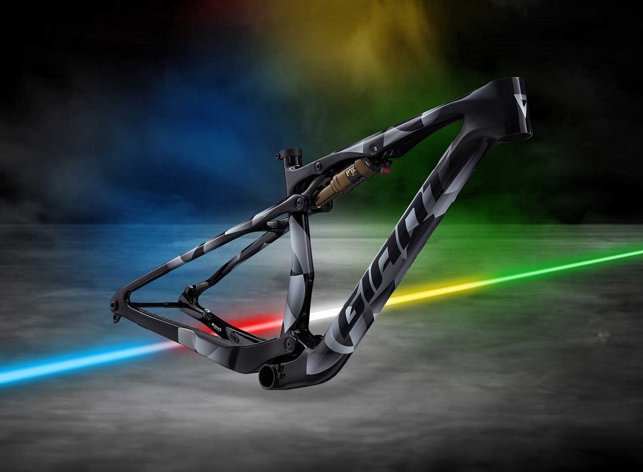

Giant lanza uno de los productos más exclusivos de su historia reciente: el Anthem Advanced SL World Champion Limited Edition, un cuadro diseñado para celebrar el título mundial XCO 2025 de Alan Hatherly. La marca ha confirmado que solo se producirán 100 unidades numeradas, cada una de ellas firmada por el campeón del mundo. Se trata de una pieza enfocada tanto a quienes buscan el máximo rendimiento en competición como a los coleccionistas de material histórico del MTB.
Diseño réplica del usado por Hatherly
El cuadro replica la configuración con la que Hatherly conquistó el maillot arcoíris y está construido sobre la plataforma Advanced SL, el carbono más ligero y avanzado de Giant. Ofrece una estructura superligera pensada para maximizar la transferencia de potencia, la rigidez y la respuesta en los terrenos de XCO más exigentes.

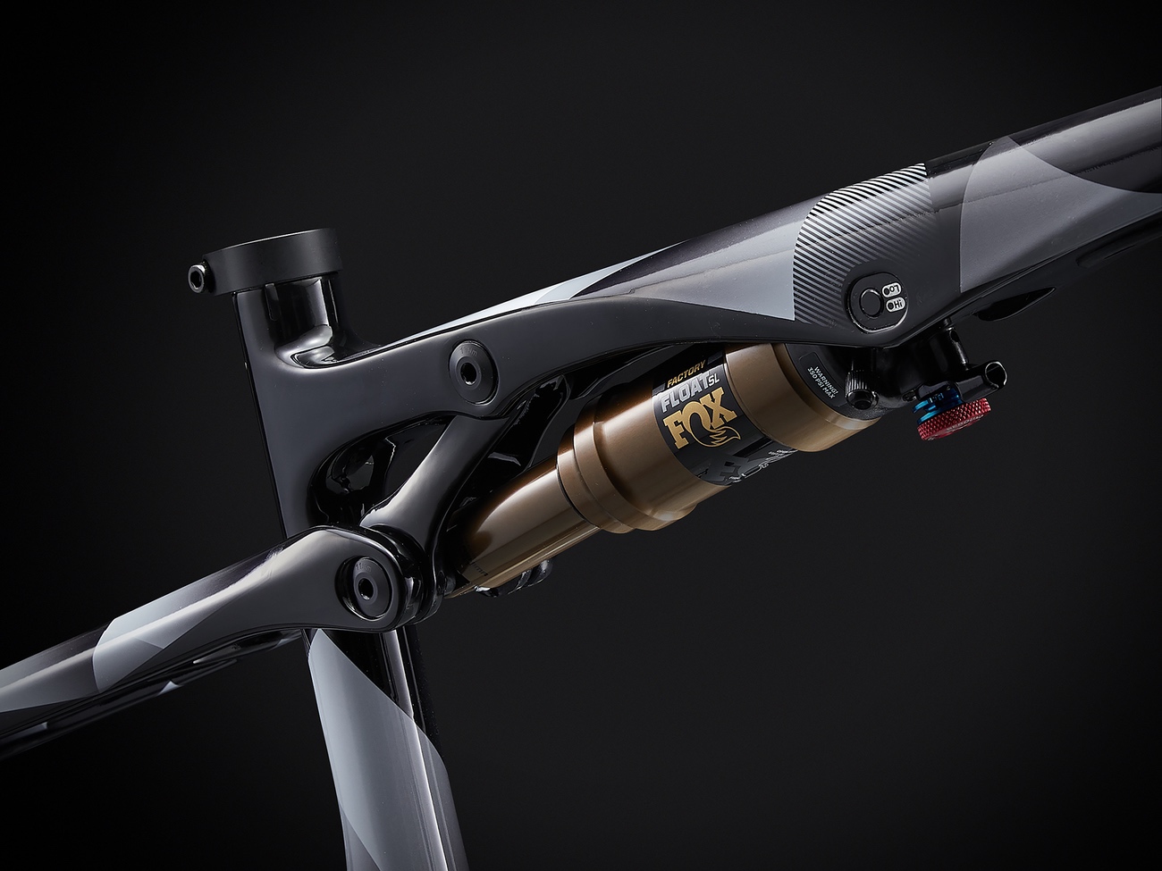

Suspensión activa de 120 mm
El Anthem Advanced SL World Champion incorpora el nuevo sistema de suspensión FlexPoint Pro, con 120 mm de recorrido trasero y un comportamiento activo orientado al rendimiento competitivo. El cuadro utiliza un flip chip que permite ajustar la geometría entre dos configuraciones, modificando parámetros como el ángulo de dirección o el de sillín.
El amortiguador es un Fox Float SL Factory 210×50, con un tune de compresión específico desarrollado para Alan Hatherly. Es el único cuadro equipado con suspensión Fox de toda la gama, dado que el resto emplea RockShox.

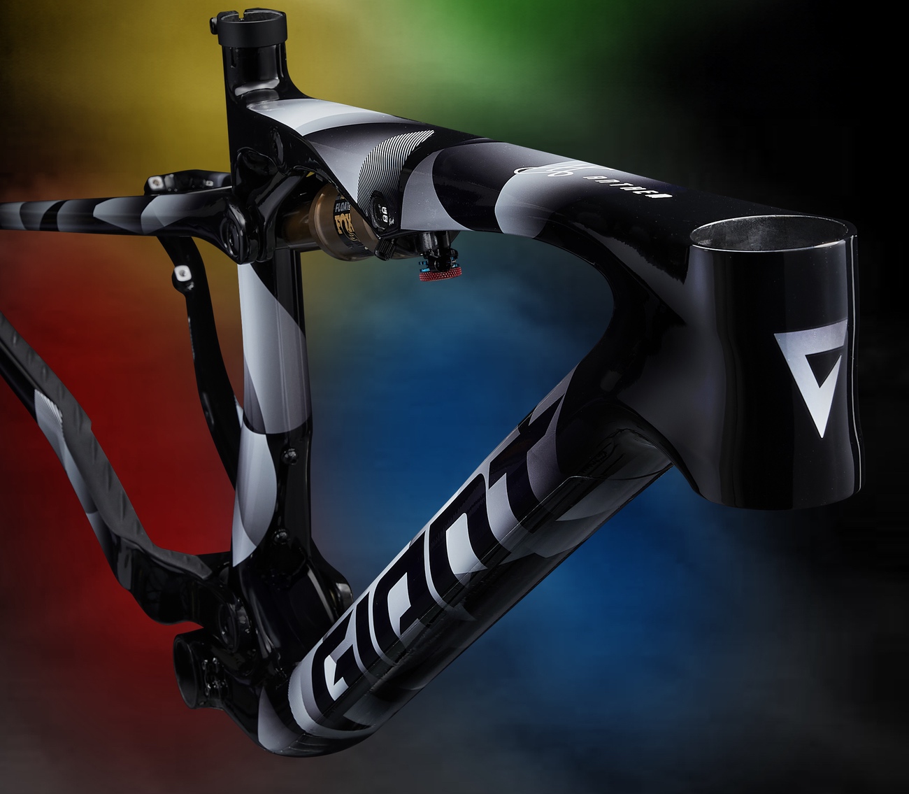

Una estética única World Champion
Decoración exclusiva SE World Champion

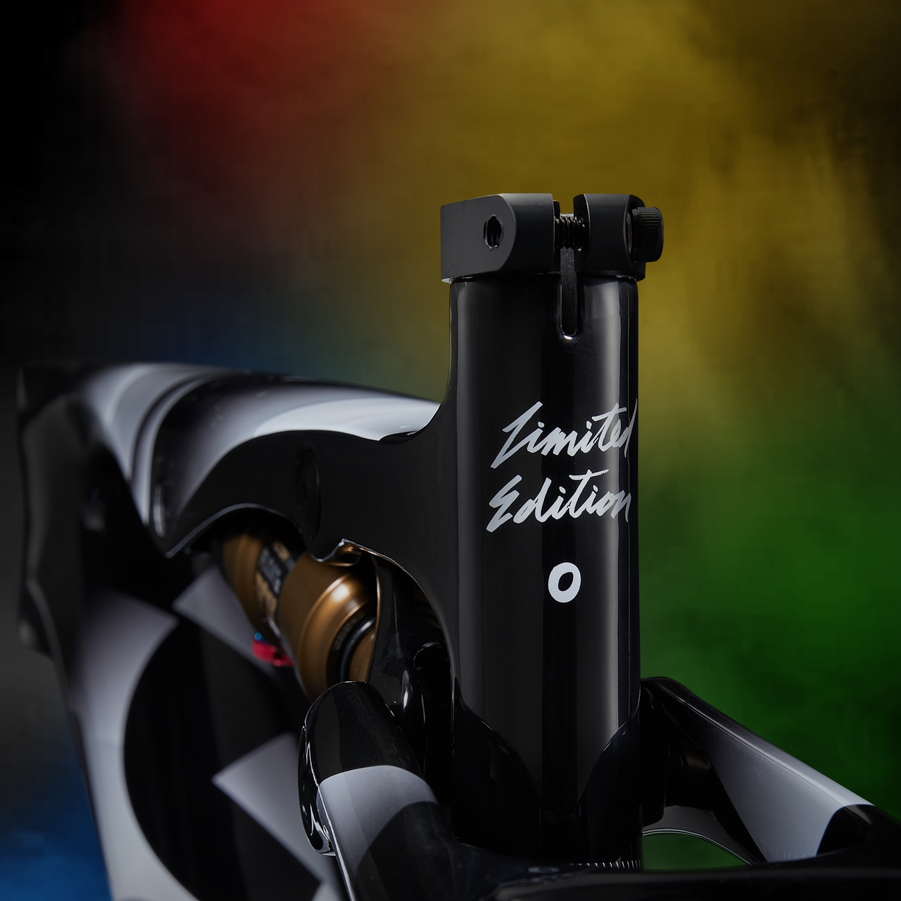

El cuadro utiliza la decoración SE World Champion, con un acabado específico que combina tonos oscuros y detalles que remiten al diseño utilizado por Hatherly durante la temporada del campeonato del mundo. Cada unidad está numerada del 1 al 100 y lleva la firma del propio corredor, reforzando su condición de producto de colección.
