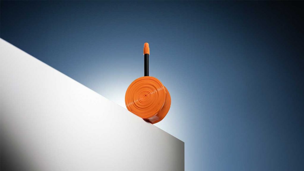

Tubolito entra de lleno en el terreno de los componentes inteligentes con la Tubo-Road SYNCD, la primera cámara de carretera del mercado que integra un sensor de presión Bluetooth alimentado por batería y capaz de mostrar la presión del neumático en tiempo real directamente en el dispositivo del ciclista.
El concepto SYNCD nace con un objetivo muy claro: convertir la presión del neumático en un dato permanente, visible y controlable durante la marcha. Frente al sistema tradicional basado en inflar antes de salir y confiar en que todo siga igual, la cámara SYNCD monitoriza de forma continua la presión y avisa de inmediato ante cualquier desviación respecto a los valores definidos por el usuario. El concepto no es nada nuevo y para tubeless hace tiempo que probamos el sistema TyreWiz de SRAM, totalmente efectivo. La novedad llega en incorporar esa tecnología a una cámara.
La cámara Tubo-Road SYNCD utiliza la tecnología TPU propia de Tubolito, un material de altas prestaciones que destaca por su bajo peso, elevada resistencia a los pinchazos y buena retención del aire. Sobre esta base, la marca ha integrado un sensor electrónico compacto en el interior de la cámara, capaz de medir la presión en tiempo real y transmitirla mediante Bluetooth LE a distintos dispositivos.

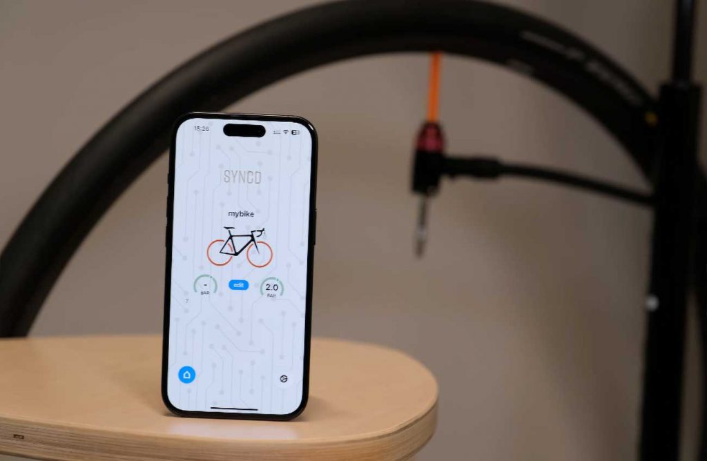

Puedes añadir alertas si baja de una determinada presión
La compatibilidad es total con iOS, Android y ciclocomputadores Garmin. A través de la aplicación Tubolito SYNCD, el ciclista puede establecer límites mínimos y máximos de presión personalizados para cada rueda. Si la presión sale de ese rango, la cámara envía una alerta instantánea, ya sea por una pérdida progresiva de aire o por un pinchazo repentino, permitiendo reaccionar antes de que la situación comprometa la seguridad o el rendimiento.

La integración con Garmin se realiza mediante un campo de datos específico disponible en Connect IQ. Una vez configurado, la presión de la rueda delantera y trasera puede visualizarse directamente en pantalla durante la actividad. En paralelo, la aplicación móvil ofrece una lectura más clara del estado de la conexión y de si los valores mostrados corresponden a datos en tiempo real o a la última medición registrada. No es necesario crear ninguna cuenta, ya que todos los datos se almacenan localmente en el dispositivo del usuario.

La Tubo-Road SYNCD está disponible para ruedas de 28 pulgadas y es compatible con cubiertas de entre 23 y 35 mm de ancho. Se ofrece con válvula Presta de 42, 60 y 80 mm, en el característico color naranja de la marca. El peso oscila entre 44 y 46 g según la longitud de la válvula, con un precio recomendado de 39,95 euros.
