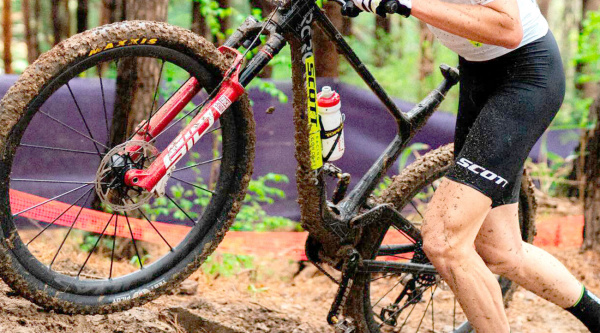

Nada más conocer la compra de Bold vimos que ese podía ser un camino de diseño para la nueva Scott Spark
Ya os lo anunciamos en su momento, en 2019. La compra de Bold por parte de Scott era un movimiento sospechoso pensando en el desarrollo de una futura Spark. Cuando el equipo de desarrollo de Scott pensó en la nueva Spark lo hizo con la premisa de sumar la integración a las variables que ya habían hecho triunfar a la Scott Spark. Llegaron a un punto en que su idea de diseño tenía puntos en común con las Bold, que incluían alguna patente propia. Comprando la marca se hicieron con ella y pudieron seguir con su línea de diseño sin limitaciones. El resultado ya lo veis. La doble de XC, bike-maraton y trail con mejor integración de la suspensión en el cuadro que puedes encontrar.

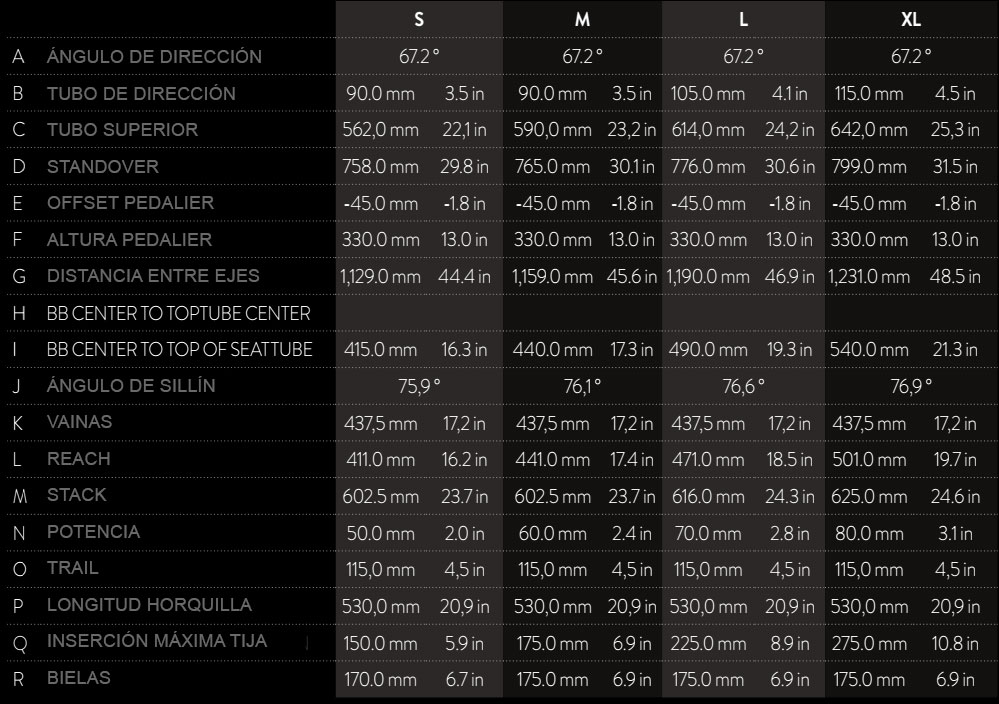

Geometría Scott Spark 2022
Evolución del concepto de la Scott Spark anterior. Un poco más de reach, un ángulo de dirección más relajado, potencias cortas y ángulo de sillín más vertical.
En cuanto a la geometría sigue demostrando que esta Scott Spark es una evolución de la anterior. Sigue las mismas líneas introduciendo cambios lógicos. Nos vamos a centrar en la geometría de la Scott Spark RC, la que equipa horquillas de 120 mm de recorrido. La Scott Spark a secas monta horquillas de 130 mm que cambian ligeramente la geometría.
El ángulo de dirección pasa a los 67,2º cuando venía de los 68,5º de la anterior. El tubo de dirección es muy muy compacto, con solo 90 mm de alto en talla M. El reach crece hasta los 441 mm, una medida para nada extrema viendo números de otros modelos recientes. Se empareja con potencias cortas que van creciendo según la talla (y equilibrando su ángulo para mantener una posición proporcional). En la M es de 60 mm. La longitud de vainas ha tenido que crecer hasta los 437,5 mm en todas las tallas. Nada de medidas de vainas diferentes para cada talla como estamos viendo en otros lanzamientos. En este caso nos explicaron que lo llegaron a tener en cuenta pero que prefirieron centrarse en el desarrollo de otros aspectos que consideraban más importantes. El ángulo de sillín también pasa a ser más vertical con 76,1º en talla M y sí que varía con cada talla.
Geometría Scott Spark RC
Nada mejor que hacer una comparación directa con los números de la geometría de la anterior Scott Spark para ver con detalle los cambios adoptados.
Comparación de geometría entre la Spark RC 2021 y la Spark RC 2022
En el caso de la Scott Spark (suspensión delantera de 130 mm de recorrido) la geometría queda así:
Geometría Scott Spark (130 / 120 mm)

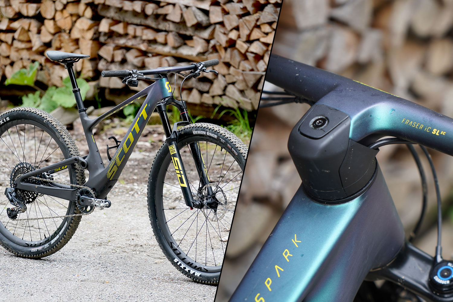

Destaca el nuevo conjunto de potencia y manillar Syncros Fraser IC, ideado para lograr un cableado limpio
Por lo que se refiere al equipamiento destaca en nuevo manillar y potencia integrado Syncros Fraser iC (que tiene más versiones que nunca y estrena diseño). Con nuevas formas, menos agresivas, un peso igualmente competitivo, una mejor relación entre rigidez y comodidad y, sobre todo, un sistema para ocultar al máximo los cables, que son guiados por debajo del manillar y la potencia para entrar al cuadro protegidos por unas tapas que los ocultan casi por completo. Una vez más, otro ejemplo de integración.
