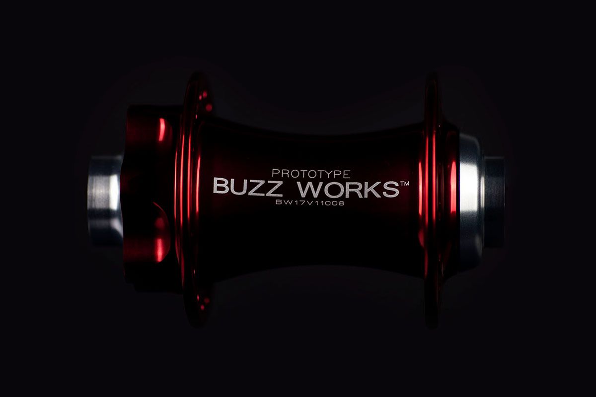

Pero aún había más piezas en el puzzle. Fox preparó las horquillas y Enve unas llantas M90 para 29 pulgadas. Maxxis también hizo versiones 29″ de los neumáticos preferidos del equipo y Chris King creó una dirección a medida para poder lograr la geometría que querían. Parece sencillo pero es una jugada con muchos bandos implicados. Al final sólo tenían algunas semanas de prueba antes del arranque de la Copa del Mundo. En el anclaje de la pinza de freno en la horquilla hubo mucho trabajo. Fox alteró la posición del anclaje de la pinza para poder tener el espacio Boost, pero con ello no servía un buje standard de 20x110mm, así que Chris King creó un buje con lo que han llamado ISO-AB (Asymetric Boost) para que todo encajase.

Chris King ha jugado un papel clave en bujes y dirección
