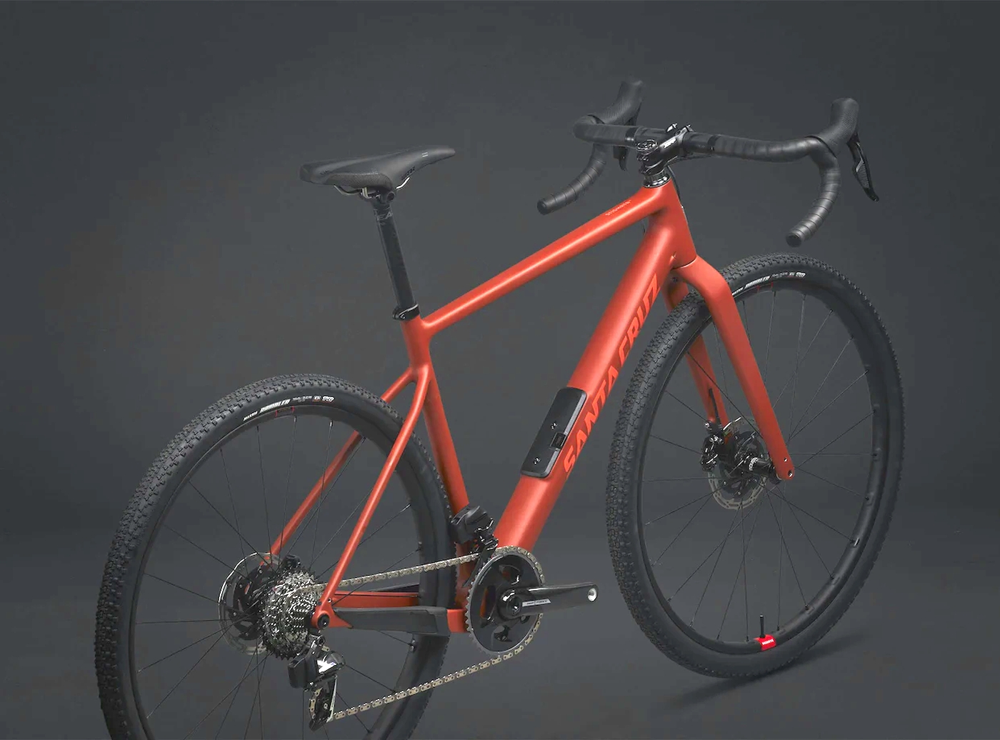

Muchas novedades que le dan un carácter más off-road
La nueva Santa Cruz Stigmata llega al mercado para dejar atrás su pasado de ciclocross e incluso su enfoque gravel más próximo a la carretera y da un paso para ser una bicicleta de gravel más off-road. Eso se plasma en diferentes puntos clave que permite ponerle esa etiquete de más «biker»:
  • Paso de rueda para neumáticos de hasta 50 mm
  • Geometría de la horquilla rígida y del cuadro pensada para usar horquilla de suspensión de 40 mm
  • Compartimento Glovebox en el tubo diagonal

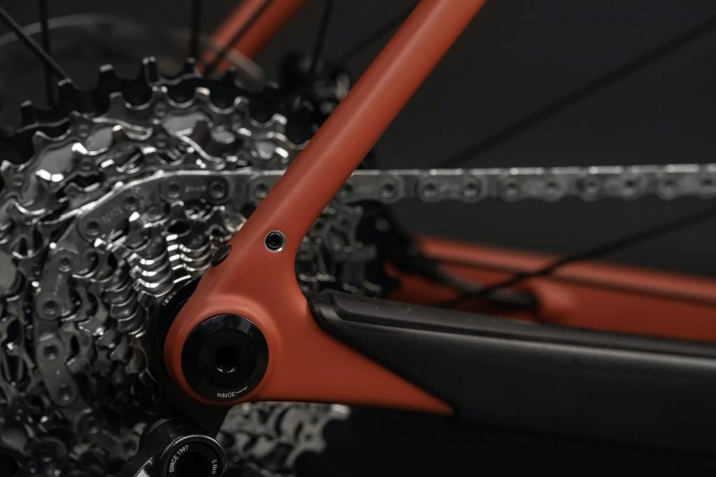

  • Puntera de cambio SRAM UDH para usar cambios y cassettes de MTB
  • Geometría más larga (más reach) y más relajada (ángulo de dirección más abierto)

Por ahora el cuadro de la Santa Cruz Stigmata solo está disponible en carbono CC, el mejor de Santa Cruz. Como era de esperar usa un eje de pedalier a rosca de 68 mm y está listo para transmisiones de 1 o 2 platos. En caso de transmisiones mono plato el plato más grande que puede montar es de 42 dientes. El soporte de la pinza de freno trasera es flat mount y el disco mínimo que admite es de 160 mm.

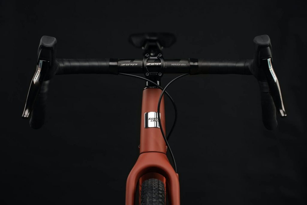

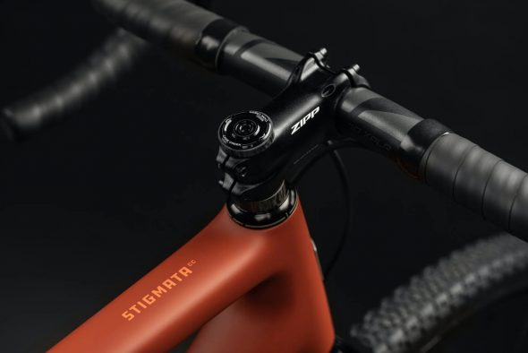

Dicen no al cableado interno por la dirección
Y atentos, han dicho no al cableado interno por la dirección en beneficio de un cableado interno convencional con entradas por el lateral del cuadro.

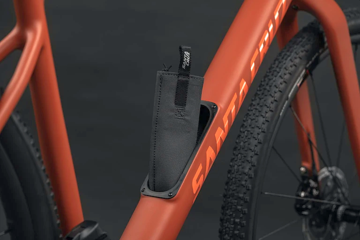

Un rasgo heredado directamente de sus bicis de enduro y trail es la llegada del Globe Box, un compartimento en el tubo diagonal con espacio para llevar recambios o comida y que puede ser muy útil en la vertiente aventurera del gravel.

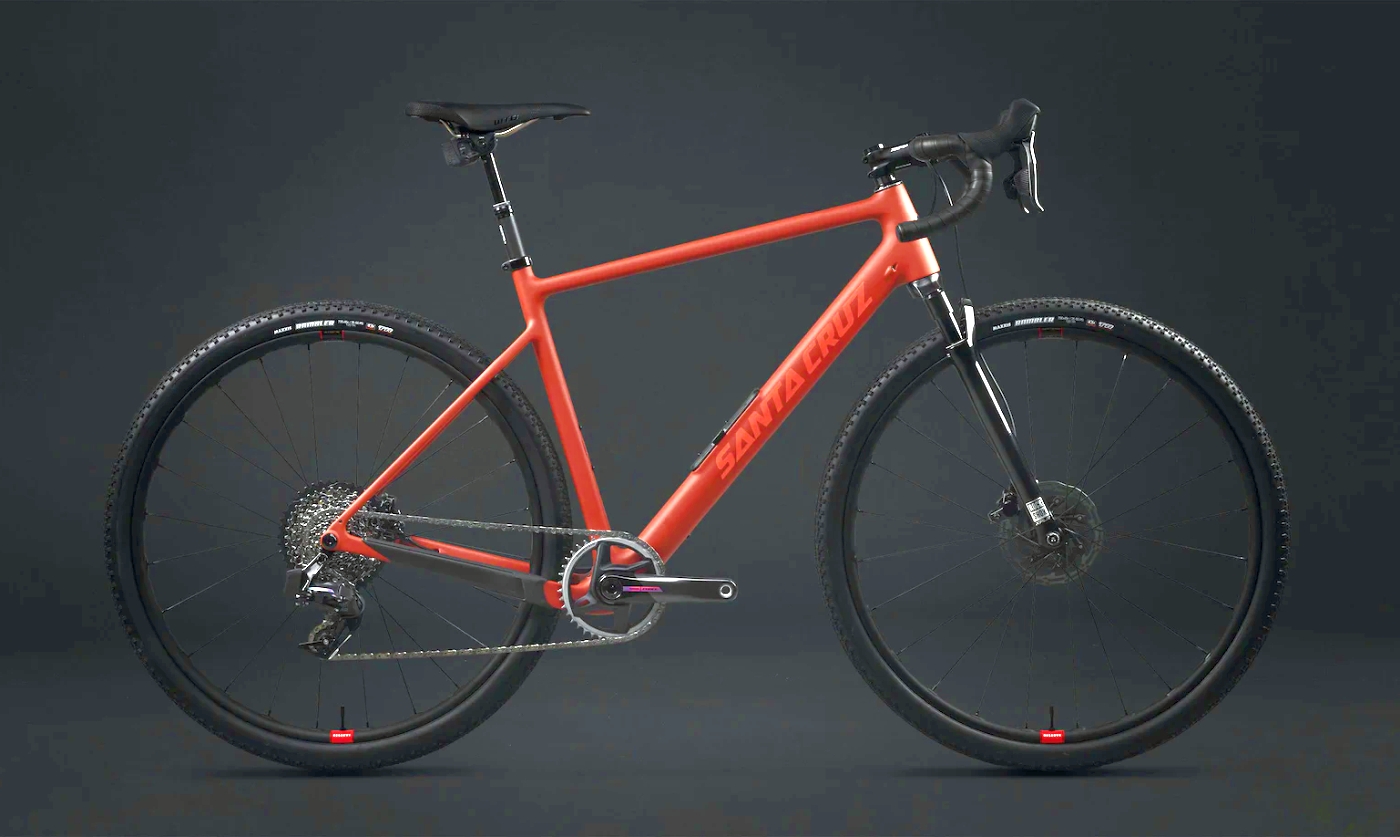

5 montajes, uno con horquilla de suspensión y tija telescópica de serie
Santa Cruz ofrece 5 montajes con grupos SRAM Apex, SRAM Rival (en 1 o 2 platos) y SRAM Force (en 1 o 2 platos). Así como el kit de cuadro y horquilla. Uno de los montajes incluye la horquilla RockShox Rudy Ultimate XPLR y tija telescópica RockShox Reverb AXS XPLR.
