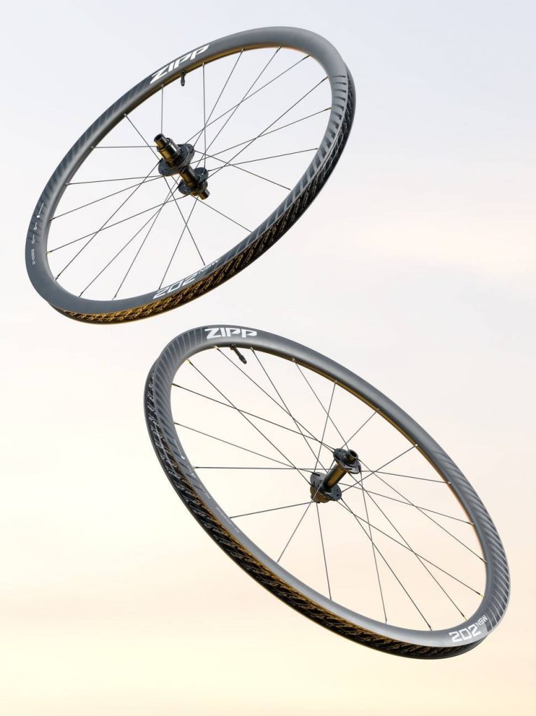

Unas ruedas pensadas para escalar más rápido sin renunciar a la eficiencia en cualquier terreno
La nueva Zipp 202 NSW representa el retorno de un modelo histórico dentro de la marca, reinterpretado con toda la tecnología actual. No es una simple evolución, sino un rediseño completo basado en cómo ha cambiado el ciclismo de carretera en los últimos años, donde incluso en etapas de alta montaña la aerodinámica sigue siendo un factor clave.
Solo 1.090 gramos: una de las ruedas más ligeras del mercado
1.090 gramos el conjunto completo
Más allá del peso total, Zipp pone el foco en la masa rotacional, un aspecto clave en la sensación de aceleración y respuesta. Reducir peso en la llanta tiene un impacto mucho mayor que hacerlo en el buje, lo que se traduce en una rueda más reactiva y rápida en cambios de ritmo, algo fundamental en competición.

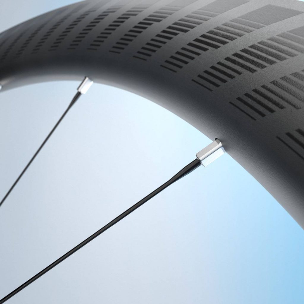

Perfil de 35 mm: equilibrio entre ligereza y aerodinámica
La aerodinámica sigue siendo clave incluso en ruedas ultraligeras
Zipp ha aplicado aquí todo su conocimiento en aerodinámica, incluyendo el control del flujo de aire, estabilidad con viento lateral y reducción de resistencia. El resultado es una rueda que no solo sube rápido, sino que también mantiene la velocidad en terreno llano y ofrece seguridad en bajadas.

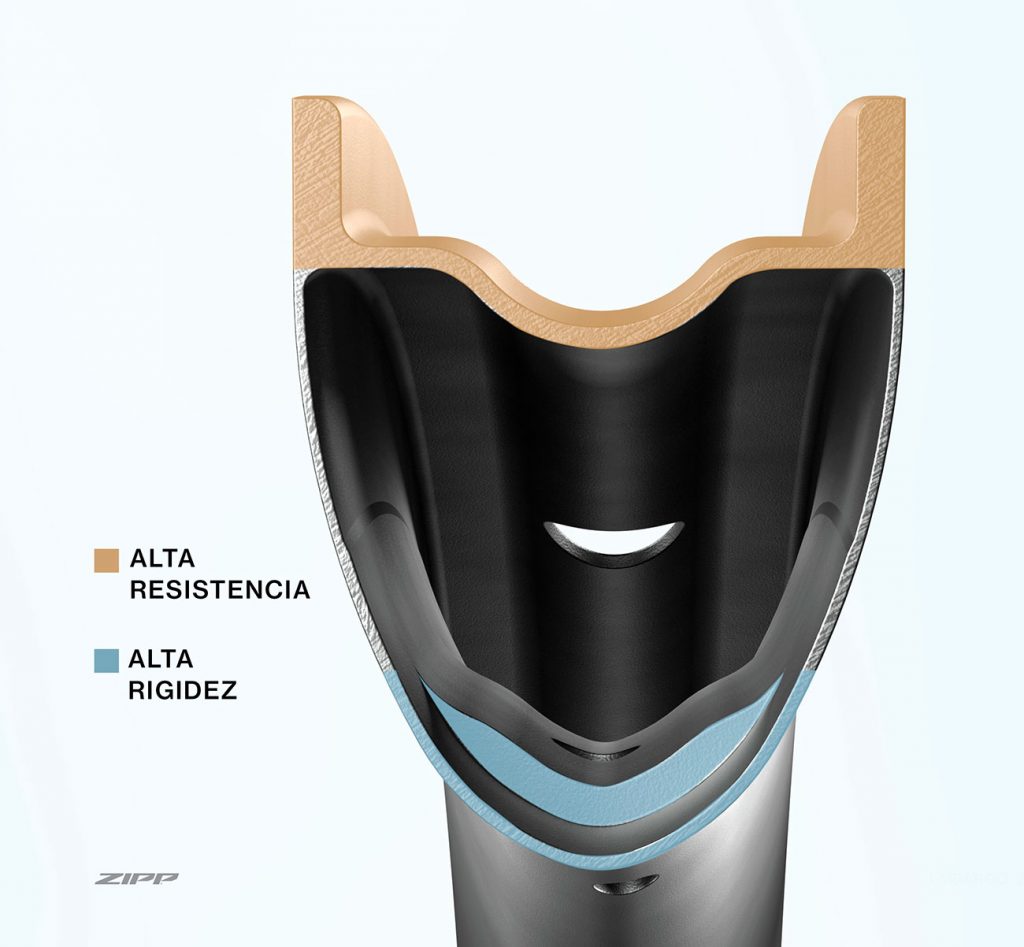

Nueva construcción de carbono: rigidez y resistencia optimizadas
Una estructura que imita el comportamiento de un tendón para mejorar el rendimiento
En la zona de los radios se prioriza la rigidez para mantener la tensión bajo carga, mientras que en el área del neumático se busca mayor resistencia a impactos. Este enfoque permite lograr una llanta extremadamente ligera sin comprometer la durabilidad, algo crítico en ruedas de este nivel.
El diseño incluye hasta 50 piezas de carbono con cinco tipos de fibra distintos, lo que demuestra el nivel de complejidad interna pese a una apariencia exterior sencilla.

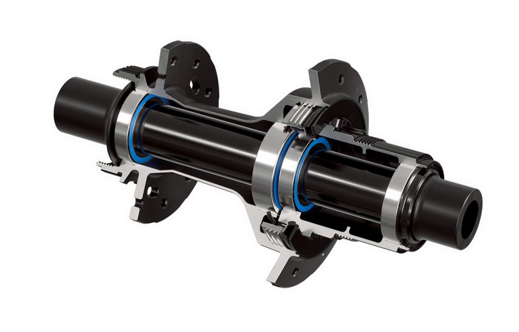

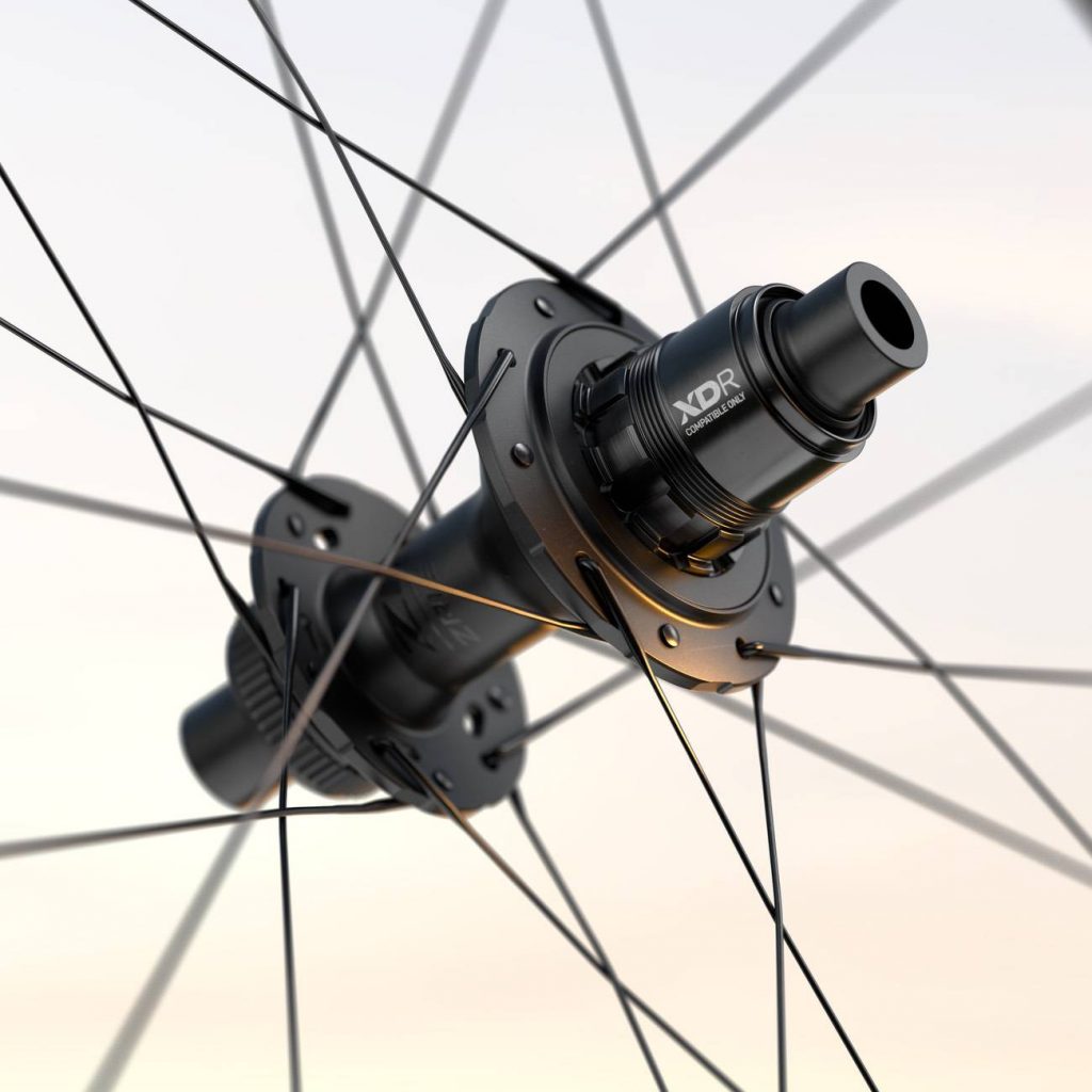

Bujes ZR1 SL y rodamientos cerámicos
Cada vatio cuenta: máxima eficiencia en la transmisión de potencia
Este sistema garantiza una transferencia de potencia directa y eficiente, además de un funcionamiento suave incluso en condiciones exigentes. El montaje utiliza radios Alpina Hyperlite en configuración de 20 radios y patrón 2-cross.

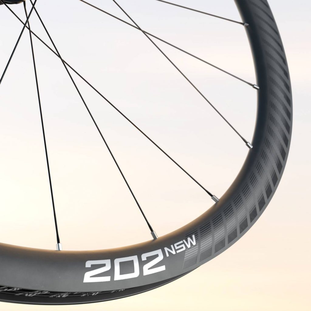

Especificaciones técnicas principales
- Peso: 1.090 g el juego completo
- Perfil: 35 mm
- Anchura interna: 23 mm
- Anchura externa: 28 mm
- Bujes: ZR1 SL
- Rodamientos: cerámicos
- Radios: Alpina Hyperlite
- Sistema: tubeless hookless (TSS)
- Peso máximo sistema: 115 kg
- Uso: carretera (no aptas para uso fuera de asfalto)
