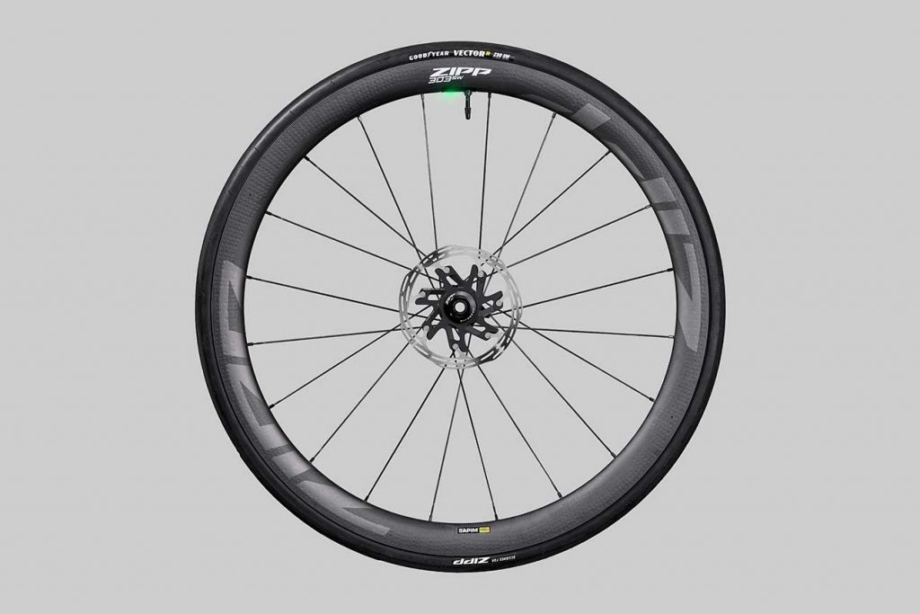

Zipp redefine el concepto de ruedas inteligentes con el lanzamiento de las 353 NSW y 303 SW, los primeros modelos del mercado que integran de forma invisible un sensor de presión conectado al ecosistema SRAM AXS. Con estas ruedas, la marca estadounidense no solo introduce una nueva era de conectividad, sino que lo hace sobre dos plataformas que representan lo mejor de su ingeniería para carretera, resistencia y gravel avanzado.
Tecnología pionera: sensor AXS integrado en la llanta
Un instrumento más útil de lo que puede parecer

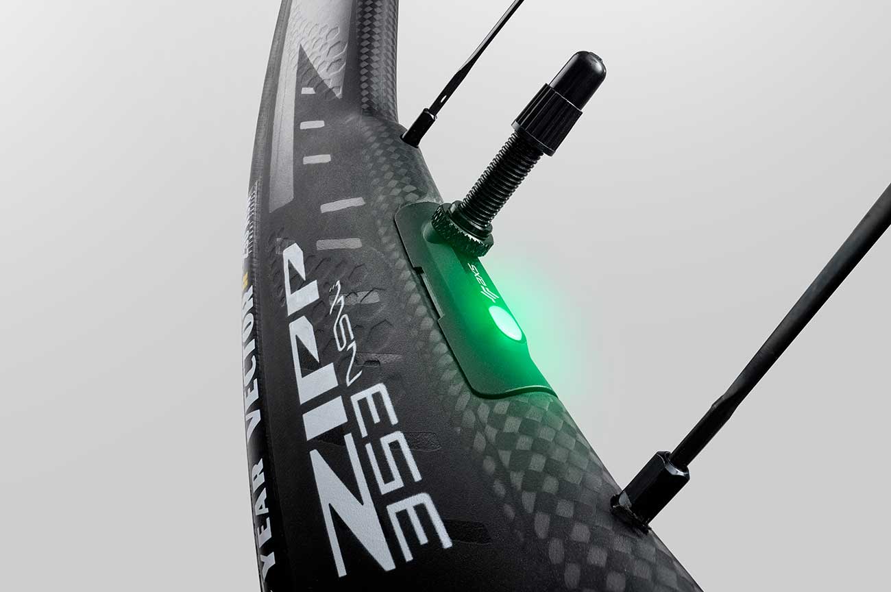

Ambas ruedas incorporan el Zipp AXS Wheel Sensor, alojado internamente en el aro sin necesidad de montar dispositivos externos en la válvula. Este sensor permite:
  • Monitorizar la presión en tiempo real mediante la app AXS.
  • Recibir alertas visuales antes de la salida (luz verde = presión correcta).
  • Detectar pérdidas de presión durante la marcha.
  • Analizar y ajustar la presión óptima en función del terreno y las condiciones.
Además, se incluye un sistema de válvula roscada y cámara especial para que el sensor funcione incluso en configuraciones con cámara. También se suministra un inyector específico para evitar dañar el sensor al introducir el sellante.

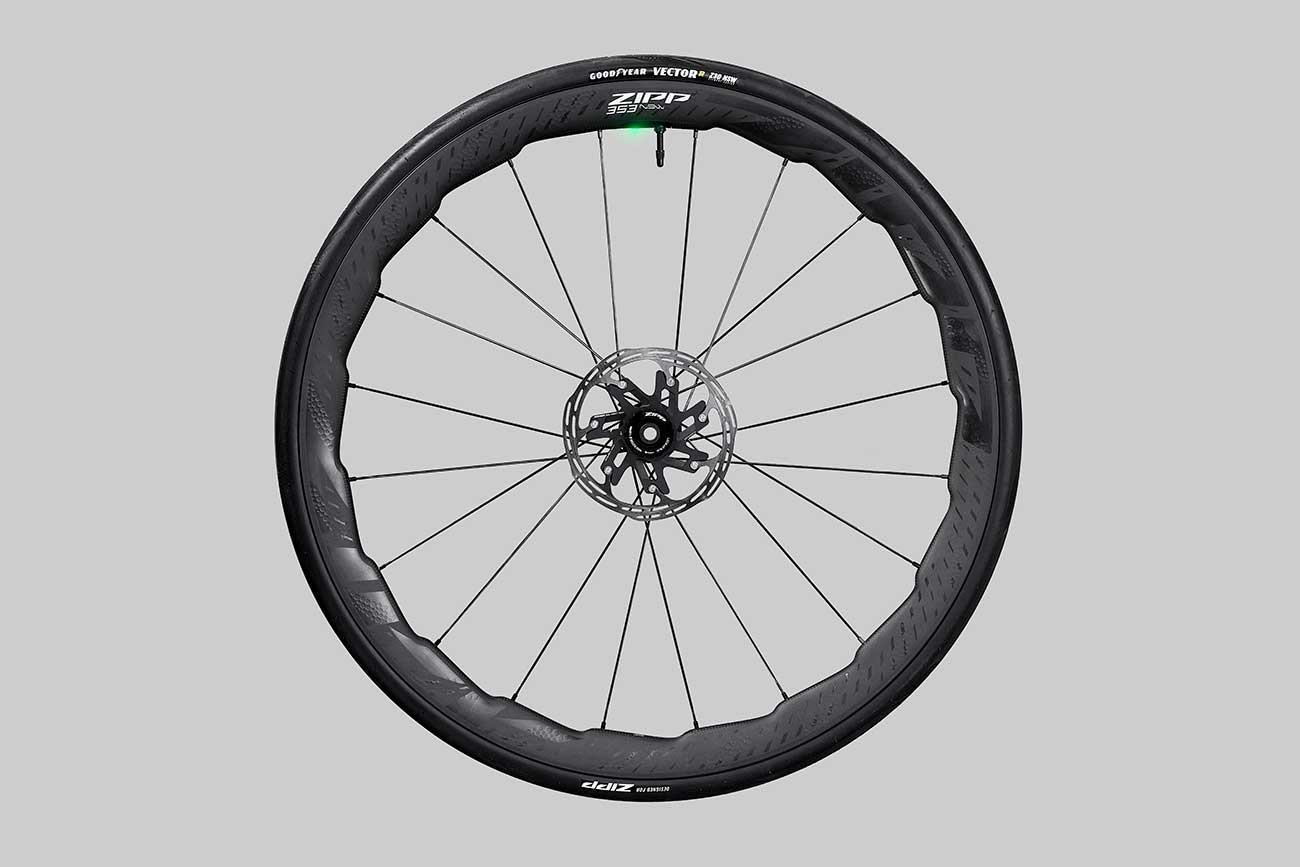

Zipp 353 NSW
Zipp 353 NSW: sus ruedas de carretera más avanzadas, ahora conectadas
La 353 NSW es la rueda tope de gama de Zipp. Pensada para el ciclista de resistencia y el escalador, ofrece un equilibrio perfecto entre ligereza, aerodinámica y control.
Características principales
  • Perfil ondulado de 35/40 mm con diseño Sawtooth y nodos Hyperfoil, que mejora la estabilidad con viento cruzado y la eficiencia aerodinámica.
  • Peso total: 1.310 g (con sensor, cinta y válvulas incluidas).
  • Anchura interna de 25 mm (externa de 29,5 mm), ideal para neumáticos de 30 mm.
  • Tubeless con perfil hookless TSS, conforme a normativa ISO.
  • Compatible con neumáticos de 29 a 35 mm, pero optimizada para 30 mm.
  • Buje ZR1 SL con rodamientos cerámicos y 66 puntos de engranaje.
  • Sistema Total System Efficiency (TSE): menor resistencia a la rodadura, mejor absorción de vibraciones y mayor control.
Zipp 353 NSW
Especificaciones técnicas
Especificación Valor
Peso 1.310 g
Perfil del aro 35/40 mm (ondulado)
Anchura interna 25 mm
Presión máxima 73 psi / 5,0 bar
Neumático recomendado Goodyear Vector R Z30 NSW
Compatibilidad Tubeless / Cámara roscada
Buje ZR1 SL cerámico (66 puntos)
Precio (delantera) 1.750 €
Precio (trasera) 2.150 €
Uso recomendado Carretera (no apta para gravel)

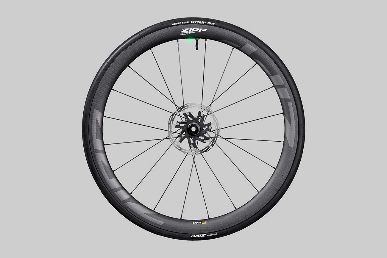

Zipp 303 SW
Zipp 303 SW: versatilidad total con inteligencia integrada

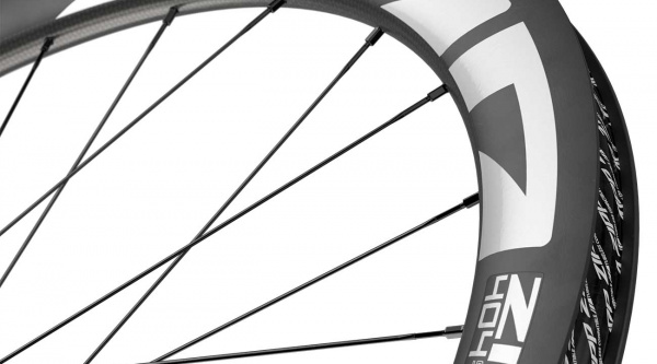

La nueva 303 SW hereda el legado de la gama XPLR para ofrecer una solución avanzada, apta tanto para carretera como para gravel ligero, adoquines o ciclocross. Es una rueda “todo terreno” con tecnología puntera.
  • Perfil de 40 mm, inspirado en el diseño de la 303 XPLR, pero adaptado para carretera y superficies mixtas.
  • Peso total: 1.440 g, manteniendo una alta resistencia y rigidez.
  • Anchura interna de 25 mm y externa de 33 mm, lo que permite un mejor ajuste con neumáticos anchos.
  • Optimizada para neumáticos de 30 a 35 mm, ofreciendo un equilibrio entre aerodinámica y confort.
  • Buje ZR1 con rodamientos inoxidables, más duradero y suave.
  • TSE (Total System Efficiency): mejora en la resistencia a la rodadura, transición neumático/llanta más eficiente y reducción de fatiga del ciclista.
Zipp 303 SW
Peso 1.440 g
Perfil del aro 40 mm
Neumático recomendado Goodyear Vector R Z30 / Z35 SW
Buje ZR1 inoxidable (66 puntos)
Precio (delantera) 900 €
Precio (trasera) 1.000 €
Uso recomendado Carretera, gravel, ciclocross
