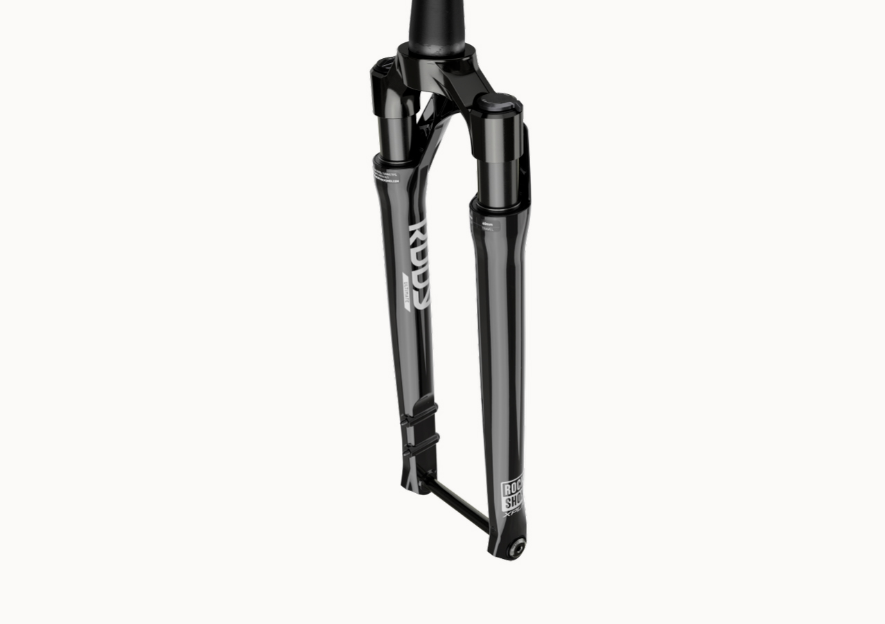

Horquilla RockShox Rudy XPLR
30 o 40 mm de recorrido con barras de 30 mm
Empezaremos con un repaso técnico a lo que ofrece la horquilla RockShox Rudy XPLR. De entrada parte de unas barras de 30 mm (las horquillas más ligeras de XC tienen barras de 32 mm) y cuenta con dos opciones de recorrido a escoger entre 30 y 40 mm. Su corona es de aluminio mecanizado y está anodizada en negro, a juego con el tratamiento de las barras.

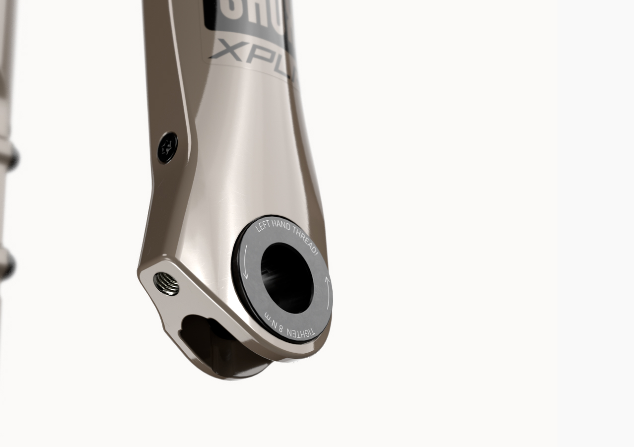

Dos opciones de offset, soporte flat mount y precio de 869€
Tiene dos opciones de offset, de 45 y 51 mm. Su eje es de 12×100 y el soporte para la pinza de freno es Direct Flat Mount (con tornillos especiales que vendrán con la horquilla), con un tamaño de disco mínimo de 160 mm y opción a usar uno de 180mm. Está aprobada para su uso en bicicletas eléctricas de gravel. Tienen disponibles dos colores diferentes, negro y kwiqsand.

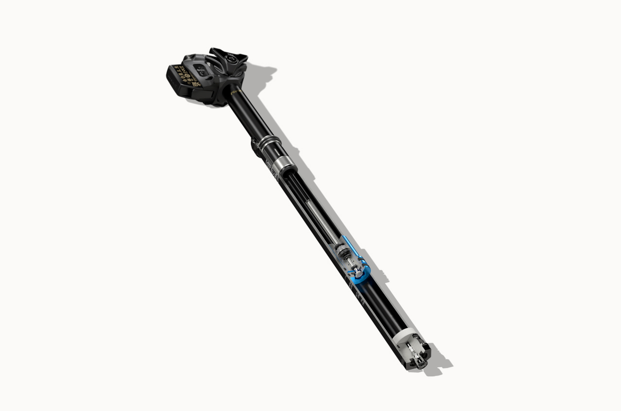

Está claro que la tija telescópica RockShox Reverb AXS XPLR ha tomado buena parte de la tecnología del modelo de MTB, especialmente para la comunicación inalámbrica, pero viene plagada de novedades. De entrada es completamente de aire  y todo su interior es completamente nuevo. Su gran añadido es la tecnología ActiveRide. Mientras la tija está extendida se mantiene firme pero cuando la utilizas entra en acción y aporta un plus de absorción ayudando a filtrar las irregularidades del terreno. Una forma de aportar más comodidad en marcha.

Solo en 27,2 mm y con recorridos de 50 o 75 mm
Obviamente forma parte del ecosistema inalámbrico AXS y se puede usar con cualquiera de los mandos y botones compatibles que tiene la propia marca. Multi Clics, Blips o el mando RockShox AXS. Eso sí, no incluye el mando remoto de serie.
En cuanto a medidas, está disponible únicamente en 27,2 mm de diámetro y con dos opciones de recorrido: 50 mm o 75 mm. Tiene longitudes de 350 mm (solo en 50 mm de recorrido) y 400 mm. También han pensado en el anclaje del sillín y cuentan con abrazadera para raíles de sillín ovalados. Cuenta con certificación IP69K garantizando que es impermeable y resistente al polvo.
