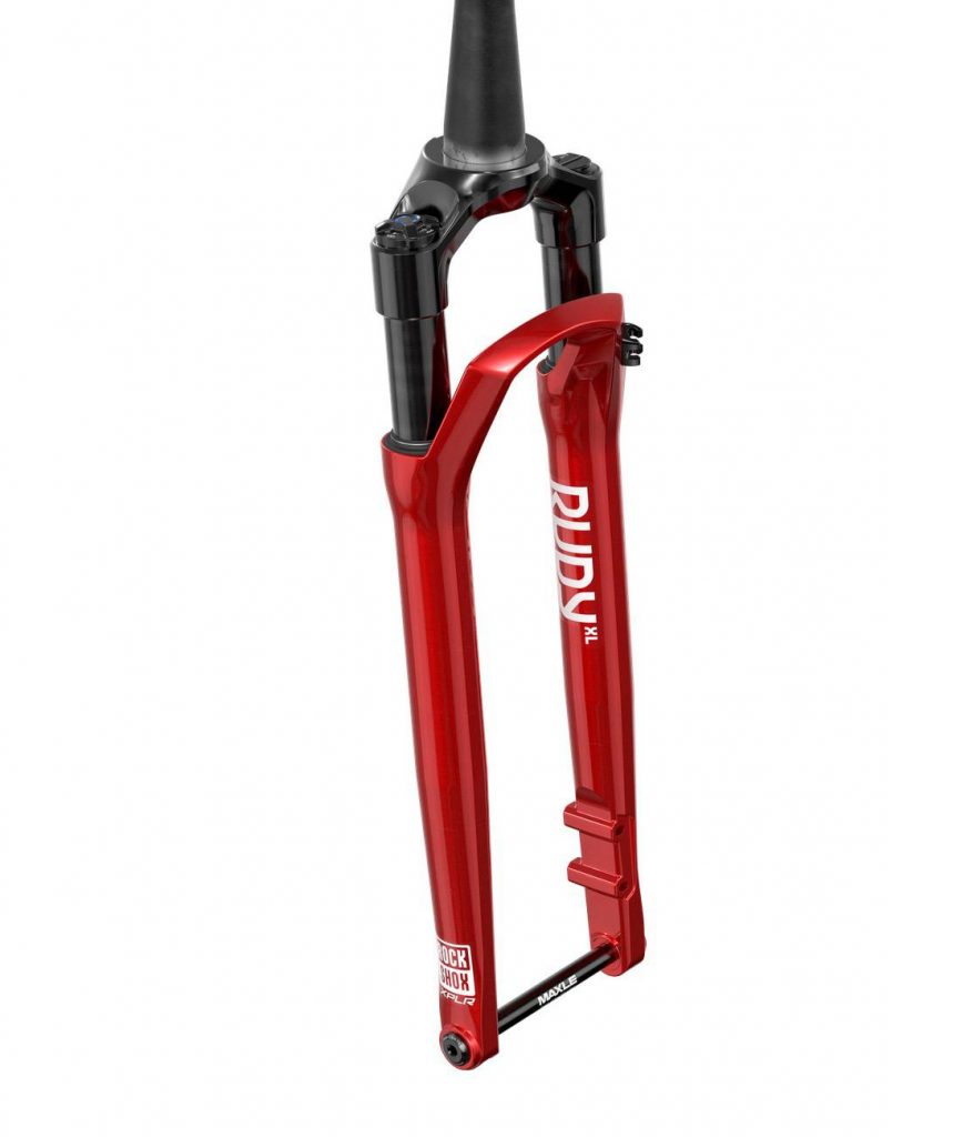

RockShox ha presentado la nueva Rudy XL, una horquilla que rompe los límites tradicionales del gravel y que apuesta claramente por aumentar la comodidad y el control en los terrenos más exigentes. Tras dos años de desarrollo, llega con hasta 60 mm de recorrido ajustable, paso de rueda para cubiertas de hasta 2,25”, y un chasis reforzado que aporta la rigidez necesaria para afrontar senderos y pistas más técnicas sin renunciar a la eficiencia sobre el asfalto.
RockShox Rudy XL
Más recorrido para el gravel
El claim de lanzamiento lo dice todo: “Give gravel more travel”. La Rudy XL va más allá de lo que ofrecían las horquillas de gravel hasta la fecha (habitualmente establecidas en los 40 mm de recorrido), con opciones de 50 mm o 60 mm de recorrido. Está pensada para ciclistas que ven el gravel como un reto, no como un compromiso, y que buscan abrir la puerta a terrenos más agresivos con la seguridad de una suspensión real, ligera y ajustada a esta modalidad.
La clave está en la integración de la nueva generación del cartucho Charger Race Day 2, un sistema que mantiene la horquilla firme en tramos rápidos y ofrece control cuando el terreno se vuelve impredecible. El resultado: menos fatiga, más precisión y una conducción más fluida.
Dos versiones disponibles
La Rudy XL llega en dos configuraciones:
  • Rudy XL Ultimate
    • Amortiguador: Charger Race Day 2 con bloqueo sólido
    • Muelle: Solo Air optimizado para recorridos cortos
    • Recorrido: 50 o 60 mm
    • Paso de rueda: cubiertas hasta 29×2,25
    • Desplazamiento: 45 mm
    • Colores: Electric Red (nuevo) y Gloss Black
    • Precio: 1.010 €
  • Rudy XL (base)
    • Amortiguador: Cartucho con ajuste de rebote
    • Muelle: Solo Air
Ambas versiones comparten un diseño de corona llamativo, el sistema Solo Air específico para recorridos cortos y compatibilidad con ruedas de 700c.

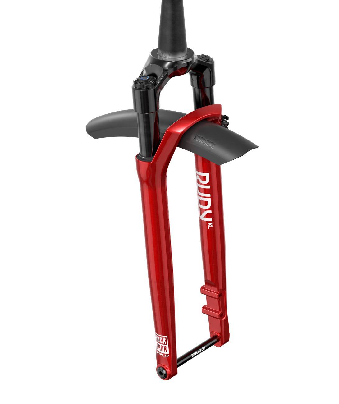

La Rudy XL es compatible con cuadros diseñados para horquillas con suspensión, con tubo de dirección cónico de 1,5 a 1 1/8”. Además, cuenta con anclajes de 2 tornillos que permiten instalar un guardabarros específico RockShox (opcional, 25 €), integrado de manera limpia en el conjunto.
