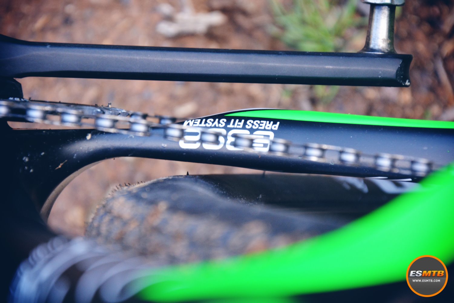

Las vainas son uno de los puntos más trabajados. De entrada son asimétricas para conseguir ser más rígidas en las zonas que realmente importa y más absorbentes en los lugares que es posible serlo. La misión es clara, lograr rigidez y aportar comodidad.
berria_bravo_04
La vaina del lado de la transmisión es más baja, lo que también ayuda a evitar golpeteos de la cadena en los tramos más bacheados. Por su parte, la vaina del freno trasero cuenta con anclaje post mount, el más directo y que permite menor peso.
berria_bravo_07

Por si fuera poco, las vainas pasan de su generoso grosor en la zona del pedalier a unas líneas mucho más finas a medida que llegan al eje de la rueda (como no, eje pasante). Toman formas curvas en el plano horizontal para intentar ganar algo de espacio para la rueda trasera, aunque justo en la zona del pedalier y vainas, el paso es algo escaso.
No pasa eso en los tirantes, que sí tienen un buen margen respecto al neumático en la parte superior. Unos tirantes muy delgados que son otra pieza clave a la hora de sacar el máximo provecho para filtrar vibraciones.
