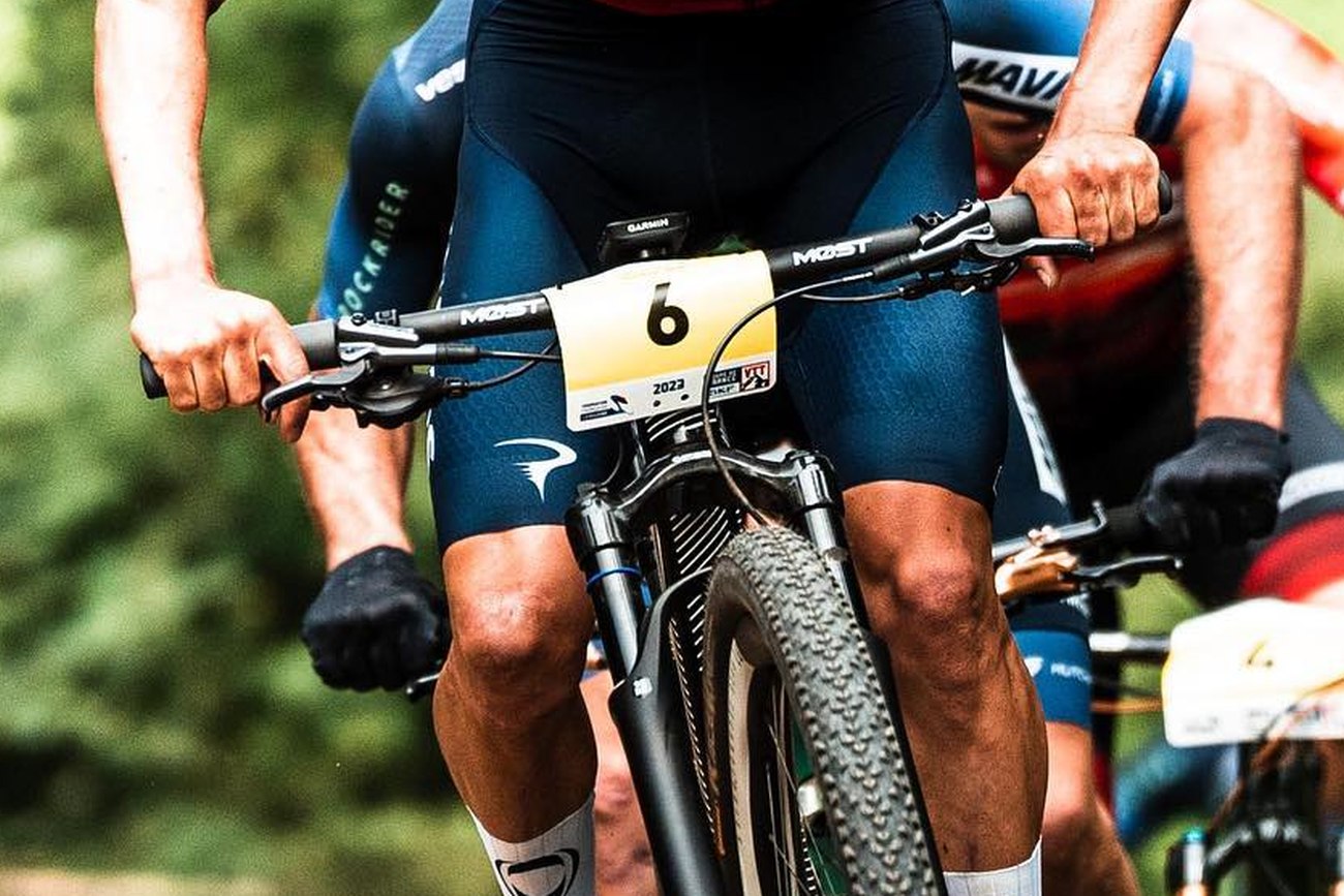

El año pasado ya os trajimos muchos detalles de las suspensiones electrónicas de SR Suntour que, por ahora, siguen siendo un producto prototipo solo al alcance de Pidcock y algunos otros bikers patrocinados por la marca. En esta nueva Pinarello prototipo de MTB no encontrarás mandos de bloqueo remoto. Todo queda a la electrónica.
Cableado interno por la dirección
La Pinarello prototipo de MTB de Tom Pidcock luce entrada de cables por la dirección, una medida cada vez más popular en nuevos lanzamientos de MTB, aunque sigue teniendo muchos detractores entre los usuarios dado que «lo único»que aporta (que para muchos es más que suficiente) es una mejora estética.
Manillar de carbono integrado propio de Most
Most ha creado un manillar integrado para MTB
Most es la marca de componentes de Pinarello. Tiene manillares integrados de carbono en carretera, y ahora también en MTB. O como mínimo así lo luce la Pinarello de MTB que ha usado Tom Pidcock. Como era de esperar, con el manillar en la posición más baja posible.

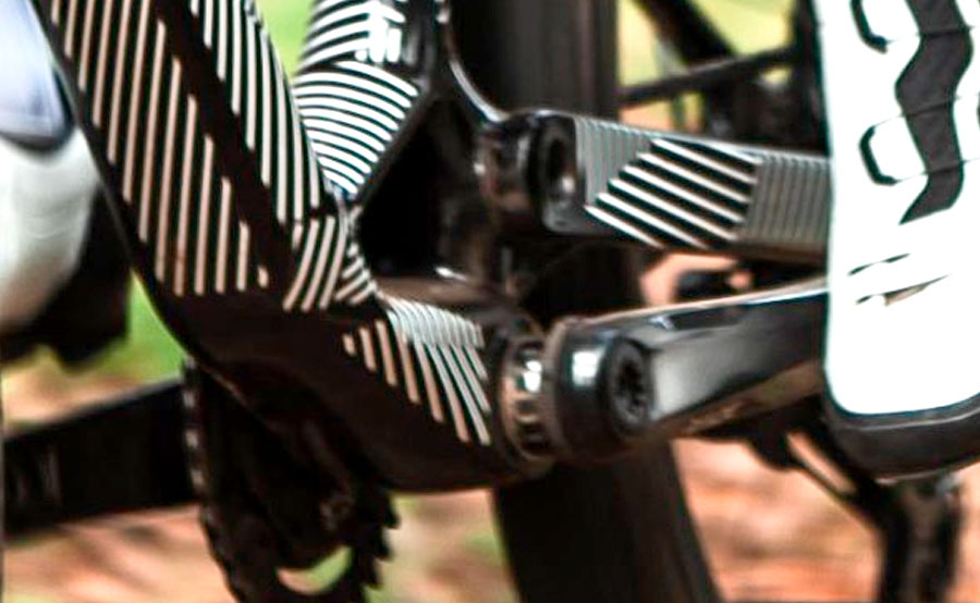

Eje de pedalier a rosca
Quizás no sea el elemento en el que más os hayáis fijado, pero la Pinarello de MTB de Tom Pidcock usa un eje de pedalier a rosca. La verdad es que el peso añadido por los insertos de aluminio para poder usarlo es mínimo, y parece que hay una nueva tendencia para regresar a este tipo de eje de pedalier. Más fácil de montar y desmontar y menos propenso a los ruidos.
Un curioso agujero sobre la caja de pedalier
El rasgo más llamativo de la bici es el «agujero» que se forma en la zona del pedalier
Pinarello suele dar un toque de personalidad muy marcado a sus productos. Parece que con esta Pinarello de MTB no va a ser menos. En este caso el punto más distintivo es un agujero que se forma entre el final del tubo diagonal al llegar a la caja de pedalier y el tramo final del tubo de sillín, con un «tubo» adicional que los une en diagonal y que forma ese «agujero». No vemos mucha utilidad al margen de aumentar la personalidad de la bicicleta.
