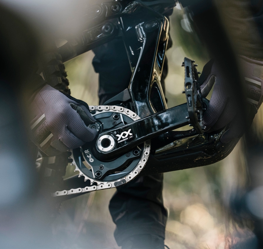

Ochain sigue basándose en un concepto técnico muy concreto: desacoplar al rider de las fuerzas generadas por la transmisión. Lo hace mediante un sistema integrado en la araña del plato que permite una rotación controlada hacia atrás del plato bajo carga.
Este pequeño margen de rotación elimina o reduce de forma significativa tres fenómenos clave que afectan al comportamiento de la bici:
  • El pedal kickback
  • El “cassette backwards slap” provocado por el rebote de la cadena
  • El bloqueo momentáneo de la rueda trasera bajo frenada
Según los datos aportados por la propia marca, incluso cuando el pedal kickback no es perceptible en marcha, estos otros fenómenos sí generan interferencias constantes en la lectura del terreno por parte del rider .

Nueva generación: más robusta, más fiable y más fácil de mantener
Nuevo sellado, mayor resistencia y mantenimiento simplificado
El rediseño introducido por SRAM no cambia el concepto, pero sí mejora de forma clara su ejecución.
Entre las principales mejoras destacan:
  • Mayor resistencia a impactos
  • Nuevo sistema de sellado con doble labio de silicona
  • Menor entrada de suciedad y agua
  • Componentes internos unificados entre modelos
  • Intervalos de mantenimiento claros: 100 h elastómeros, 200 h servicio completo
Además, toda la producción pasa a las instalaciones de SRAM en Taiwán, buscando mayor control de calidad y capacidad de fabricación.
SRAM Ochain
Ajuste del comportamiento: ahora más versátil
Ajuste de recorrido entre 0º y 12º según terreno y estilo
Uno de los puntos clave de esta nueva generación es la mejora en la capacidad de ajuste. Dependiendo del modelo, el sistema permite configurar el grado de rotación del plato:
  • 0º (bloqueado)
  • 3º
  • 6º
  • 9º
  • 12º
En los modelos superiores (R y S), este ajuste es externo y sin herramientas, mientras que en los modelos base (N y E) se realiza mediante chips internos.
