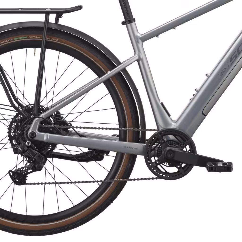

Para conseguirlo, Scott ha recurrido al nuevo motor Bosch Hub Drive, integrado directamente en el buje trasero. Es una unidad compacta de aproximadamente 2,3 kg que entrega 45 Nm de par y alcanza una potencia máxima de 400 W.
Su asistencia se gestiona mediante un sistema basado en la cadencia, especialmente pensado para proporcionar una respuesta suave y predecible en los continuos arranques y paradas del tráfico urbano. La información queda centralizada en una pantalla Bosch Purion 200 y el sistema puede conectarse a la aplicación Bosch Flow para ajustar diferentes parámetros, instalar actualizaciones y acceder a funciones adicionales.
Scott también ha prestado atención al mantenimiento. La unidad de control situada en el tubo diagonal es fácilmente accesible y, si fuese necesario reparar el motor, este puede retirarse del buje sin desmontar y volver a radiar toda la rueda.

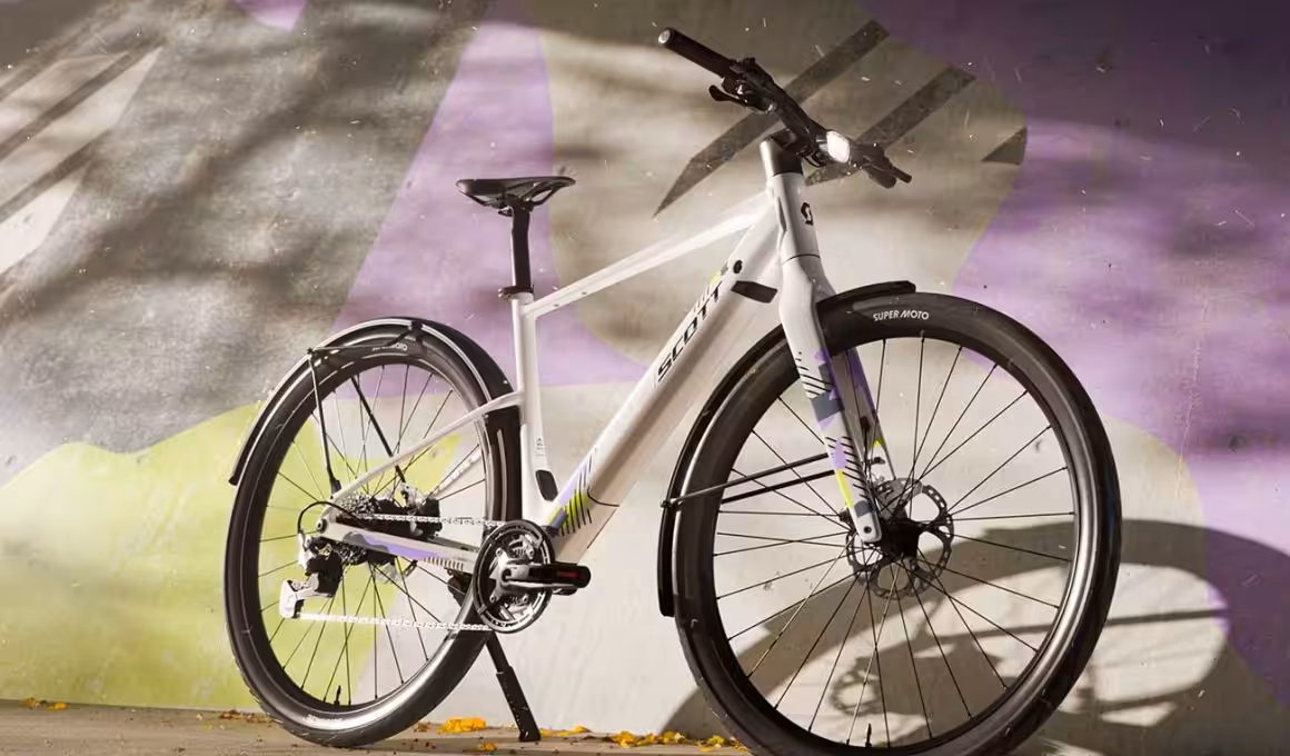

La Scott Sweep 10 es la versión más ligera y deportiva de la colección. Emplea una horquilla rígida de aluminio y una geometría que combina agilidad con estabilidad, además de un conjunto integrado Syncros de manillar y potencia con 680 mm de anchura.
Su equipamiento incluye una transmisión Shimano Cues de 9 velocidades con cassette 11-46, frenos Shimano UR300 de dos pistones y discos de 180 mm. Las cubiertas Schwalbe Super Moto de 50 mm refuerzan su orientación hacia el asfalto.
En lugar de un portabultos convencional, dispone de soportes laterales traseros con capacidad para transportar hasta 8 kg. También equipa una potente luz delantera Busch & Müller LUMOTEC Briq-S.
Su peso anunciado es de aproximadamente 22 kg y estará disponible en cinco tallas, desde la S hasta la XXL, con acabado Signal White.

Scott Sweep 20, más comodidad para el uso diario
Las Sweep 20 incorporan un portabultos Racktime compatible con accesorios SNAPIT 2.0 y cargas de hasta 25 kg
La Sweep 20 adopta una posición más relajada gracias a su potencia ajustable, que permite variar notablemente la altura y la inclinación del manillar. También incorpora un soporte SP Connect para colocar el teléfono en una posición visible y utilizarlo como sistema de navegación.
Su principal diferencia respecto a la Sweep 10 es la horquilla SR Suntour NEX-E25 de muelle, con 75 mm de recorrido. Esta ayuda a absorber bordillos, baches y pavimentos deteriorados, aunque eleva el peso del conjunto hasta aproximadamente 24,6 kg.
La transmisión vuelve a ser una Shimano Cues de 9 velocidades con cassette 11-46, acompañada de frenos Shimano MT200 con discos de 180 mm. Las cubiertas son unas Schwalbe Energizer Active Plus de 50 mm.
El equipamiento urbano se completa con un portabultos Racktime Stand-it Eco 2.0, guardabarros, luces integradas y compatibilidad con determinados candados de cuadro. Se ofrece en color Chrome Silver y en tallas de la S a la XXL.

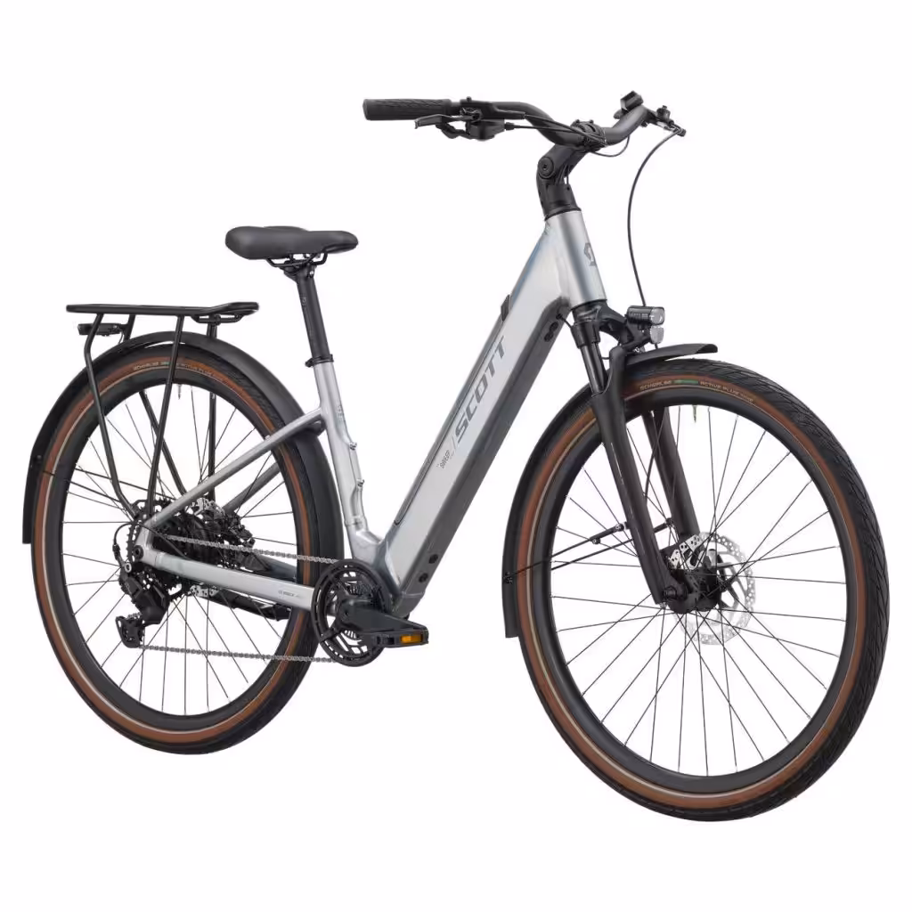

Scott Sweep 20 Wave, con cuadro de acceso bajo
La opción para quienes priorizan el montarse fácilmente
La tercera integrante de la gama mantiene prácticamente todo el montaje de la Sweep 20, pero emplea un cuadro con tubo superior muy bajo. Esta configuración facilita subir y bajar de la bicicleta, algo especialmente útil en desplazamientos urbanos con numerosas paradas o para usuarios con movilidad reducida.
La batería también cambia su sistema de extracción. Mientras que en la Sweep 10 y Sweep 20 sale por la zona inferior del tubo diagonal, en la Sweep 20 Wave se extrae desde la parte superior.
Su manillar Satori cuenta con una curvatura hacia atrás de 40 grados y una elevación de 40 mm, creando una postura todavía más erguida. También incorpora un sillín Selle Royal Explora Moderate Wide de 195 mm.
La Sweep 20 Wave pesa aproximadamente 24,7 kg, estará disponible en tallas S, M, L y XL, y comparte el acabado Chrome Silver de la Sweep 20.
