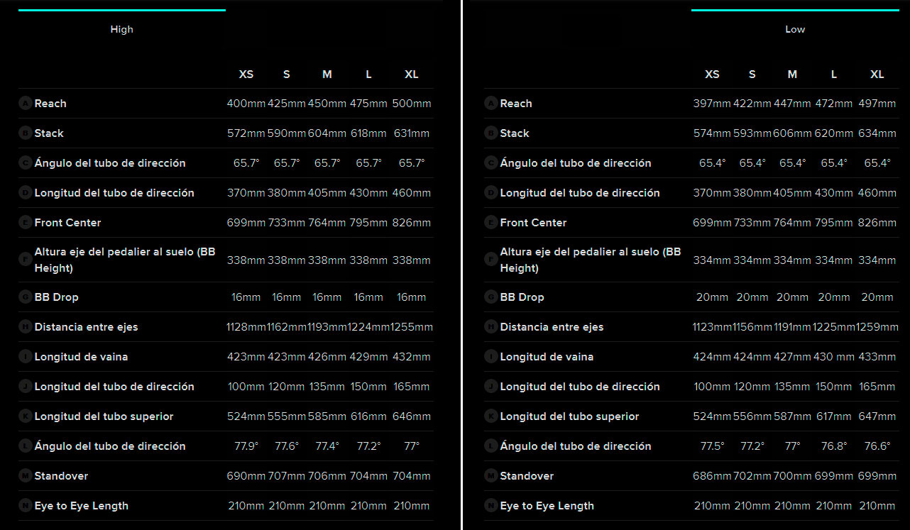

Geometría que se adapta más a cada talla
Vainas que se adaptan en medida a cada talla del cuadro. Un paso lógico
Es una tendencia al alta. Trabajar la geometría de cada talla del cuadro de forma específica. Lo habitual es ver la misma medida de vainas en todas las tallas aunque, probablemente no sea lo más lógico. En la Santa Cruz 5010 han optado por adaptar esa medida a cada talla de la misma forma que pasa con otras del cuadro como el reach. Precisamente el reach se ha incrementado en unos 15 mm de media en cada talla.
En cuanto a esa medida de vainas varía en 9 mm de la talla más pequeña, la XS, a la más grande, la XL. Va de los 423 mm a los 432 mm. Medidas que seguro que a muchos os parecerán muy cortas, seguramente porque tengáis en mente las medidas de vainas de las bicicletas de 29″ donde el propio tamaño de la rueda es un factor limitante en la longitud de vainas. ¿Cómo han logrado ese cambio en la medida de vainas? ¿Han hecho un basculante específico para cada talla? No… la solución ha sido un poco más ingeniosa. Han logrado variar la medida de vainas jugando con la posición de las bieletas del sistema de suspensión. Aseguran que la cinemática es idéntica porque la posición de los puntos de giro no cambia, pero sí la medida de vainas. Una buena solución.
Del resto, el ángulo de dirección aún se ha relajado más hasta los 65,4º. 0,8º menos que la anterior Santa Cruz 5010. La medida de tubo de sillín efectivo se ha incrementado hasta los 76,8º en talla L. La caja de pedalier ha subido ligeramente.
Geometría Santa Cruz 5010

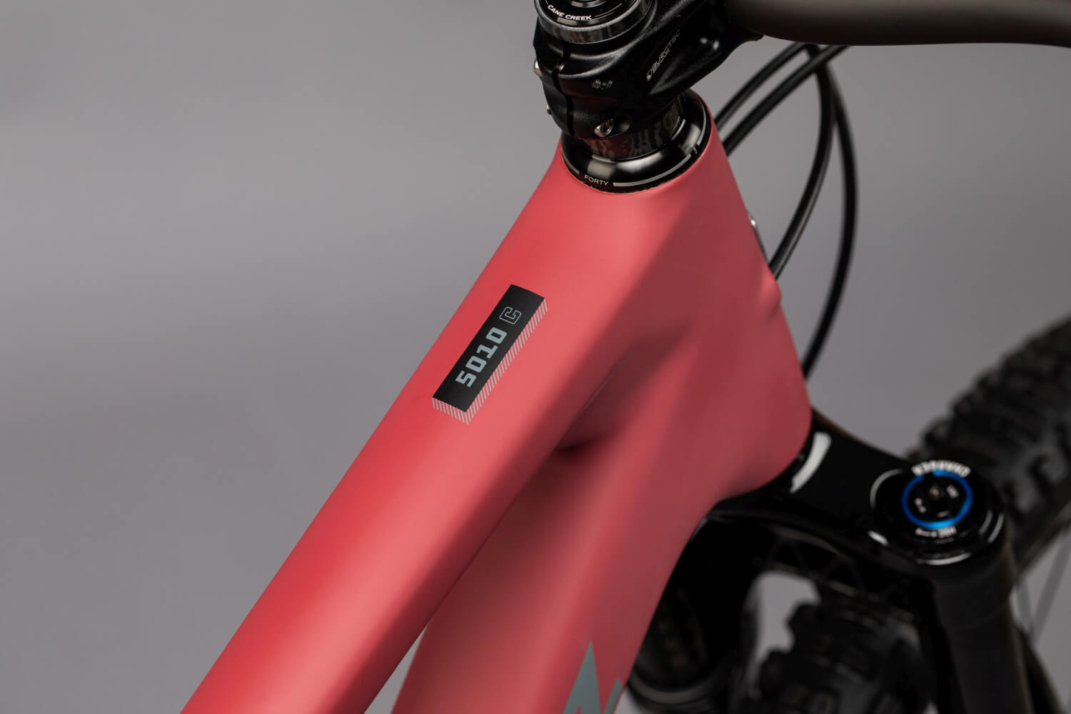

Santa Cruz 5010
Tubo de dirección
