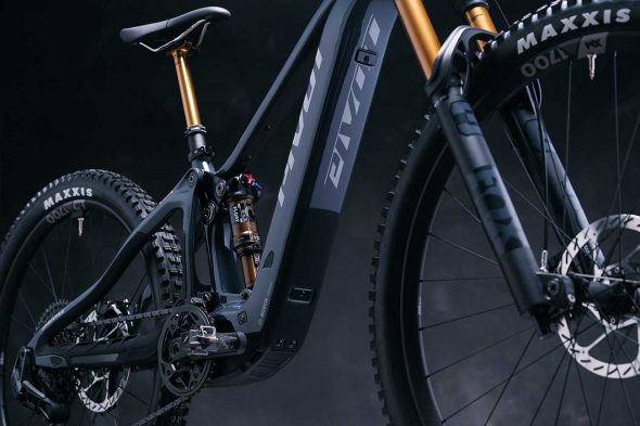

Una evolución importante respecto a su predecesora

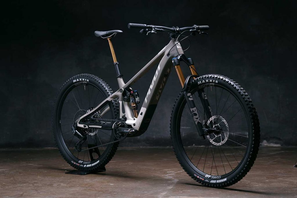

Pivot Cycles ha desvelado su apuesta más ambiciosa hasta la fecha en el segmento de las e-MTB ligeras: la nueva Pivot Shuttle SL/AM 2025. Diseñada desde cero para unir ligereza, potencia y comportamiento all-mountain, esta bicicleta marca una evolución respecto a la Shuttle SL original e incorpora tecnologías de última generación como el nuevo motor Bosch Performance Line SX, un cuadro optimizado en carbono, y una suspensión dw-link específicamente adaptada al comportamiento de una e-bike ligera.
“No es solo una e-bike: es una nueva forma de entender el MTB con asistencia”, resumen desde la marca.

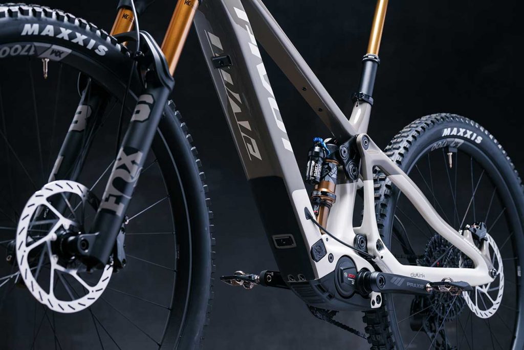

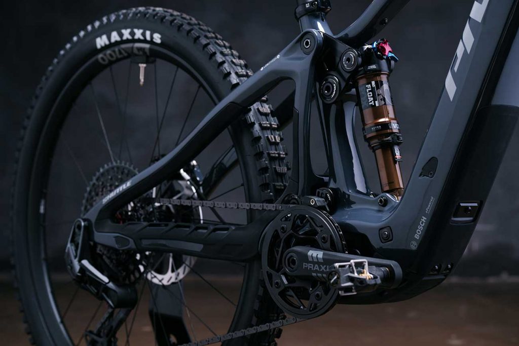

Motor Bosch Performance Line SX: compacto, natural y potente
Motor SX con batería de 400 Wh

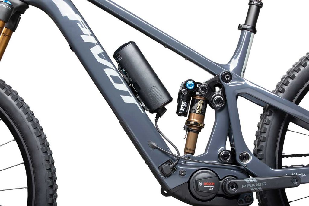

El corazón de esta Shuttle SL/AM es el sistema Bosch Performance Line SX, el más ligero y compacto de la marca alemana. Con 55 Nm de par y hasta 600 W de potencia máxima, este motor ofrece una entrega progresiva y natural, con un comportamiento suave en salidas y una potencia constante en subidas prolongadas. La batería integrada de 400 Wh, situada en el tubo diagonal, puede ampliarse con el extensor Bosch PowerMore 250 Wh (1,5 kg) para ganar autonomía sin penalizar en maniobrabilidad.
Además, Pivot y Bosch han trabajado conjuntamente en una versión personalizada de la app eBike Flow, que permite gestionar la asistencia, registrar rutas, ver autonomía estimada, mantener múltiples bicis sincronizadas y modificar los modos (Tour+, EMTB, Sport, Turbo, etc.) a gusto del usuario.

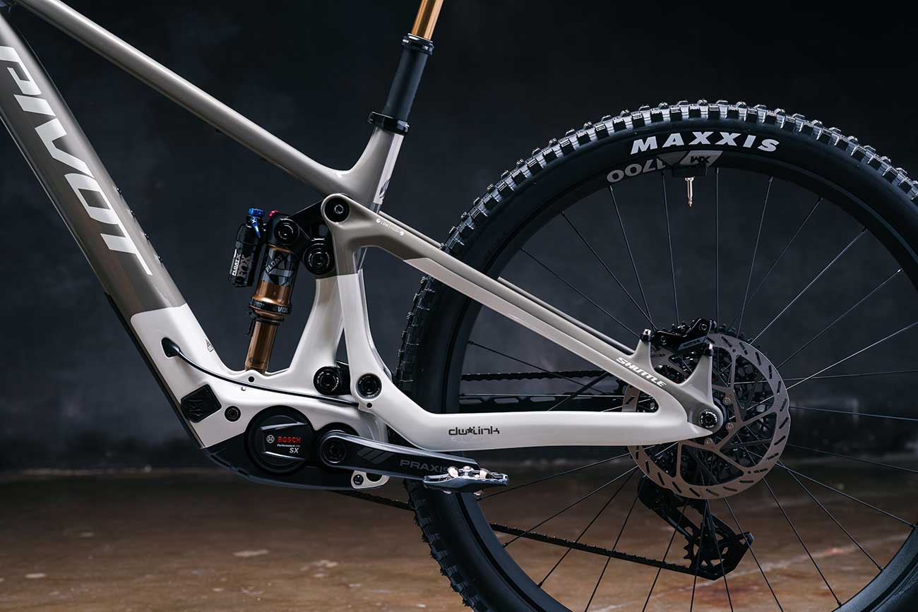

150 mm de dw-link
El sistema dw-link sigue siendo una de las señas de identidad de Pivot. En esta Shuttle SL/AM se ha optimizado para el uso con asistencia eléctrica, logrando un comportamiento de pedaleo extremadamente eficiente y una tracción sobresaliente. Este diseño permite que la bici se sienta reactiva en las subidas y perfectamente controlada en los descensos, sin perder la sensación natural del terreno. La cinemática de la suspensión mantiene el rendimiento constante, incluso bajo la potencia extra del motor Bosch.
Para quienes buscan aún más control, los montajes Pro y Team ofrecen como opción el sistema Fox Live Valve NEO, que actúa en tiempo real sobre la suspensión gracias a su comunicación inalámbrica ultrarrápida.

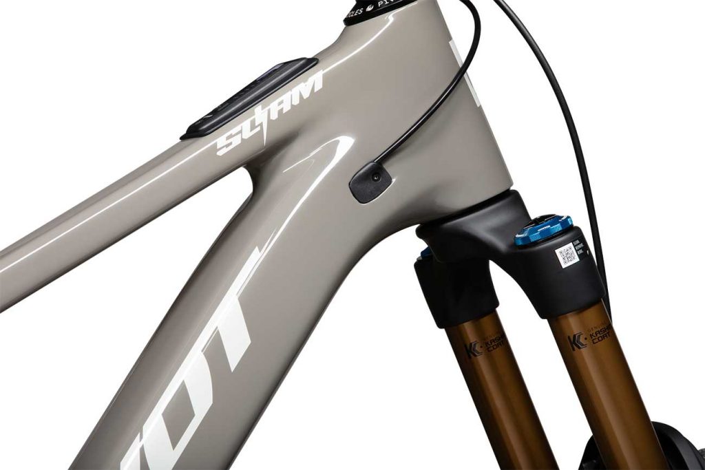

Detalles de integración: nuevos puertos de cableado y carga
Mejora la integración pero manteniendo cableado externo

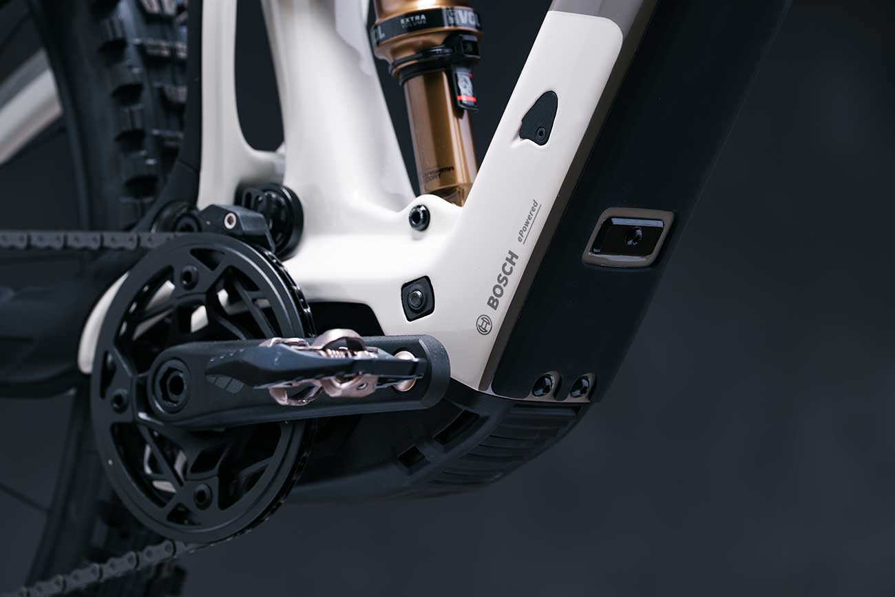

Otro de los puntos donde Pivot ha puesto especial atención en esta Shuttle SL/AM 2025 es en la limpieza e integración del cuadro, especialmente en dos aspectos clave: el nuevo diseño de los puertos de cableado y el puerto de carga para el sistema Bosch. Los nuevos puertos dobles permiten enrutar dos latiguillos o fundas a través del mismo orificio, facilitando configuraciones como el cableado estilo moto o montajes personalizados. Además, las nuevas aperturas son más amplias y accesibles, lo que simplifica notablemente el montaje y el mantenimiento.
En cuanto al puerto de carga, Pivot ha desarrollado una tapa propia, diseñada internamente para ser más resistente y estéticamente integrada. Esta tapa protege de forma eficaz el conector de carga, y puede retirarse fácilmente en caso de usar el extensor de autonomía Bosch PowerMore 250 Wh, lo que permite una transición rápida y limpia entre configuraciones.

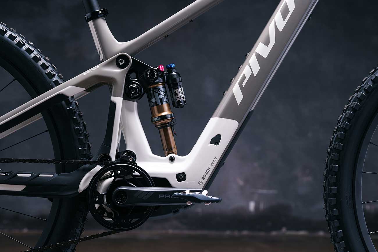

Geometría y opciones para todos los tamaños
Todas 29″ menos la XS, que es mullet
La Shuttle SL/AM está disponible desde la talla XS hasta la XL, incluyendo por primera vez una opción con rueda trasera de 27,5” (MX) exclusiva para la XS, lo que mejora la manejabilidad en ciclistas de menor estatura (desde 1,50 m). El resto de tallas usan ruedas de 29” delante y detrás.
El cuadro cuenta con un flip-chip que permite modificar la geometría (0,5° de variación en ángulo de dirección y altura de pedalier), adaptándose al terreno o al uso con ruedas mixtas. Su geometría es larga y baja, con reach progresivo y ángulo de dirección relajado, lo que da como resultado una conducción precisa y estable en terrenos técnicos.

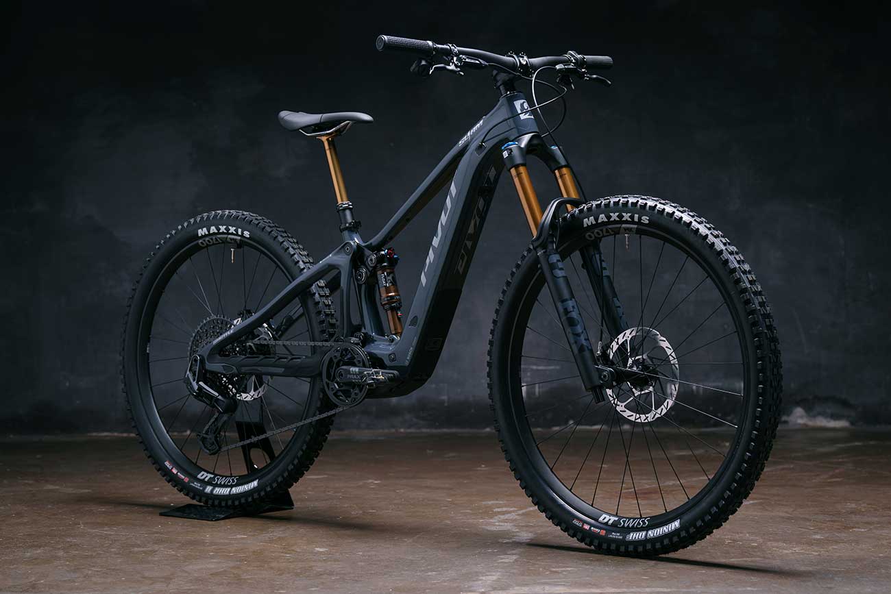

Montajes, pesos y precios
La Pivot Shuttle SL/AM está disponible en tres montajes principales: Ride, Pro y Team. Todos comparten el cuadro de carbono, sistema Bosch SX y batería de 400 Wh, diferenciándose por componentes, ruedas y amortiguadores.
Versión Precio Peso estimado Transmisión Ruedas
Ride Eagle 70/90 7.999 € — SRAM Eagle 90 mecánico DT Swiss H1900
Pro X0 Eagle Transmission 10.399 € — SRAM X0 AXS Transmission DT Swiss XM1700
Team XX Eagle Transmission 12.299 € 18 kg (completa) SRAM XX AXS Transmission Reynolds Blacklabel + i9 hubs
Todos los modelos montan neumáticos Maxxis Minion DHF/DHR II EXO+ y frenos SRAM de 4 pistones con discos de 200 mm.
La opción del extensor PowerMore tiene un precio de 550 €, mientras que la actualización al sistema Fox Live Valve NEO (solo en Team y Pro) cuesta 1.450 € adicionales. Las opciones de color disponibles son Brownstone y Gloss Grey.
