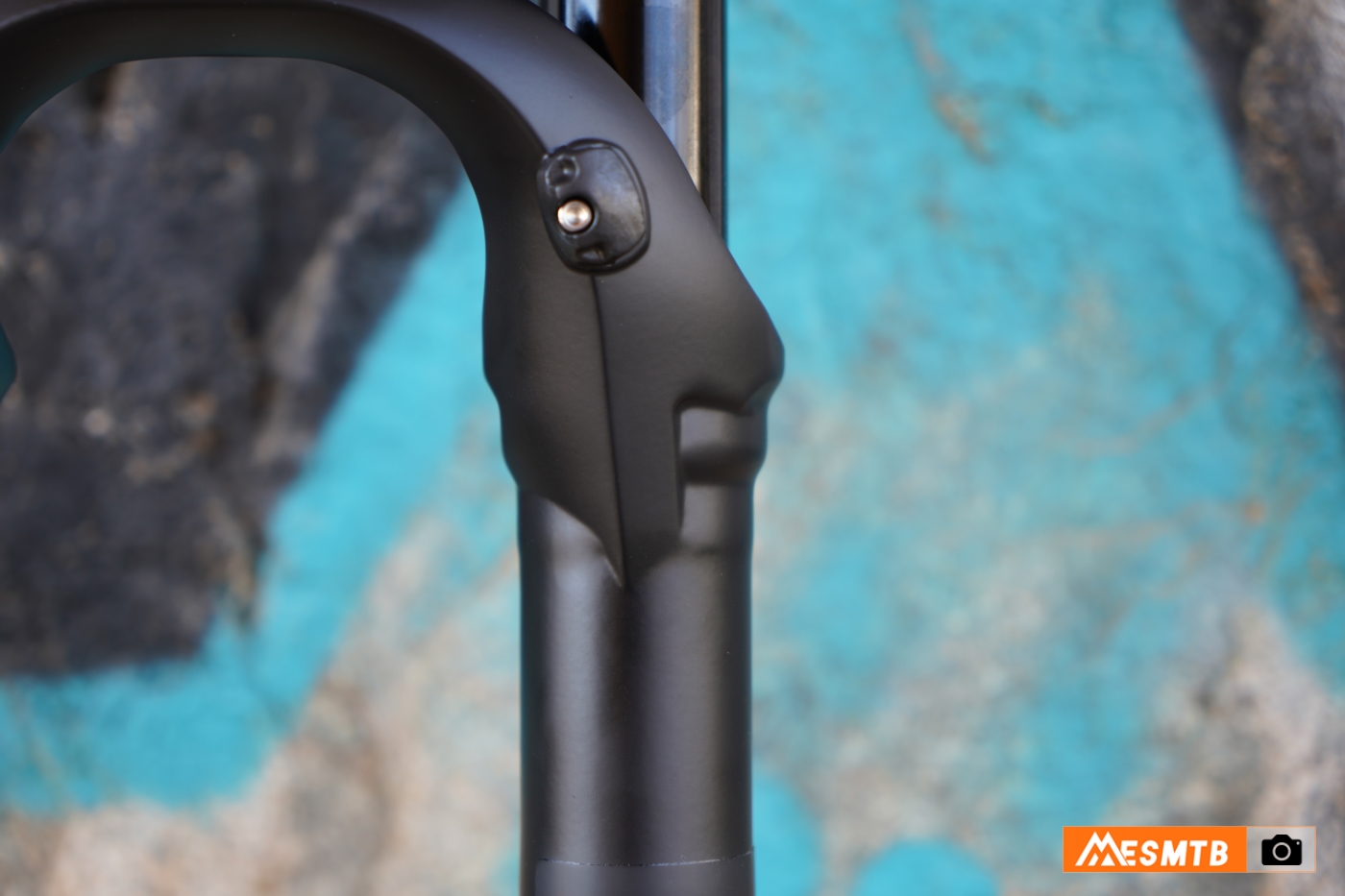

Un diseño buscando el compromiso entre rigidez y flexión controlada
De entrada, estamos ante una horquilla específica para ruedas de 29″. Nada sorprendente aquí. Tiene una única medida de offset disponible, de 44 mm. Y sí, el nombre ya lo dice, usa barras de 34 mm. Se puede ajustar su recorrido a 120 o 130 mm, justa el rango de recorridos donde se mueven las bicicletas downcountry actuales.
En el diseño de la horquilla Öhlins RXF34 m.2 se ha buscado una rigidez suficiente para el uso al que va enfocada pero, más allá de eso, han intentado dar con el mejor equilibrio entre rigidez y flexibilidad. Han desarrollado su propio patrón de flexibilidad para horquillas de corto recorrido en busca de un «feeling» en marcha menos seco y más suave. El sistema de eje pasante es flotante para minimizar la fricción.

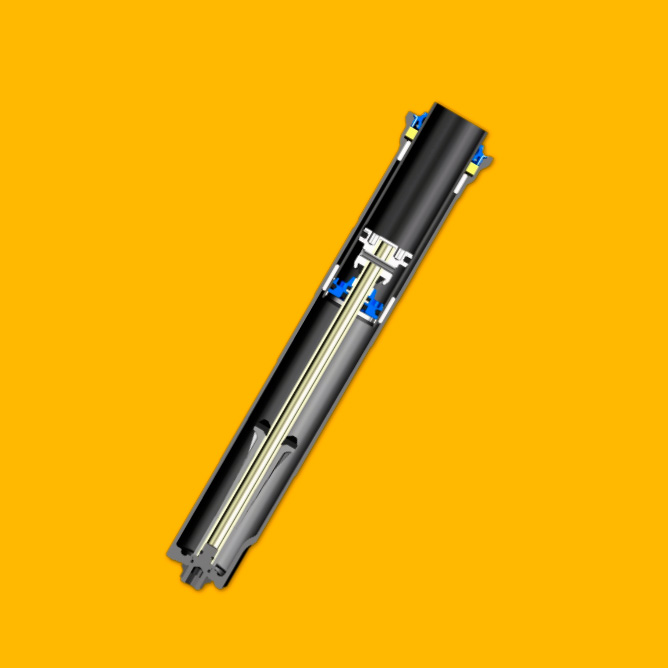

Nuevo cartucho OTX18, más ligero que nunca
Un 27% más ligero que el TTX18
A nivel interno, siendo la horquilla de menos recorrido de la gama de Öhlins y la primera en la que el peso es realmente relevante, han optado por crear un nuevo cartucho interno. El OTX18 es una evolución del cartucho TTX18, de sobra conocido en la marca. Su principal característica es la reducción de peso en un 27% respecto al TTX18. Pero no la única.
Öhlins ha prestado atención al tipo de uso que se da a una bici downcountry para darle un nuevo feeling. Su objetivo ha sido un funcionamiento inicial con una alta sensibilidad y, en general, un feeling más fluido en todo el recorrido disponible.
