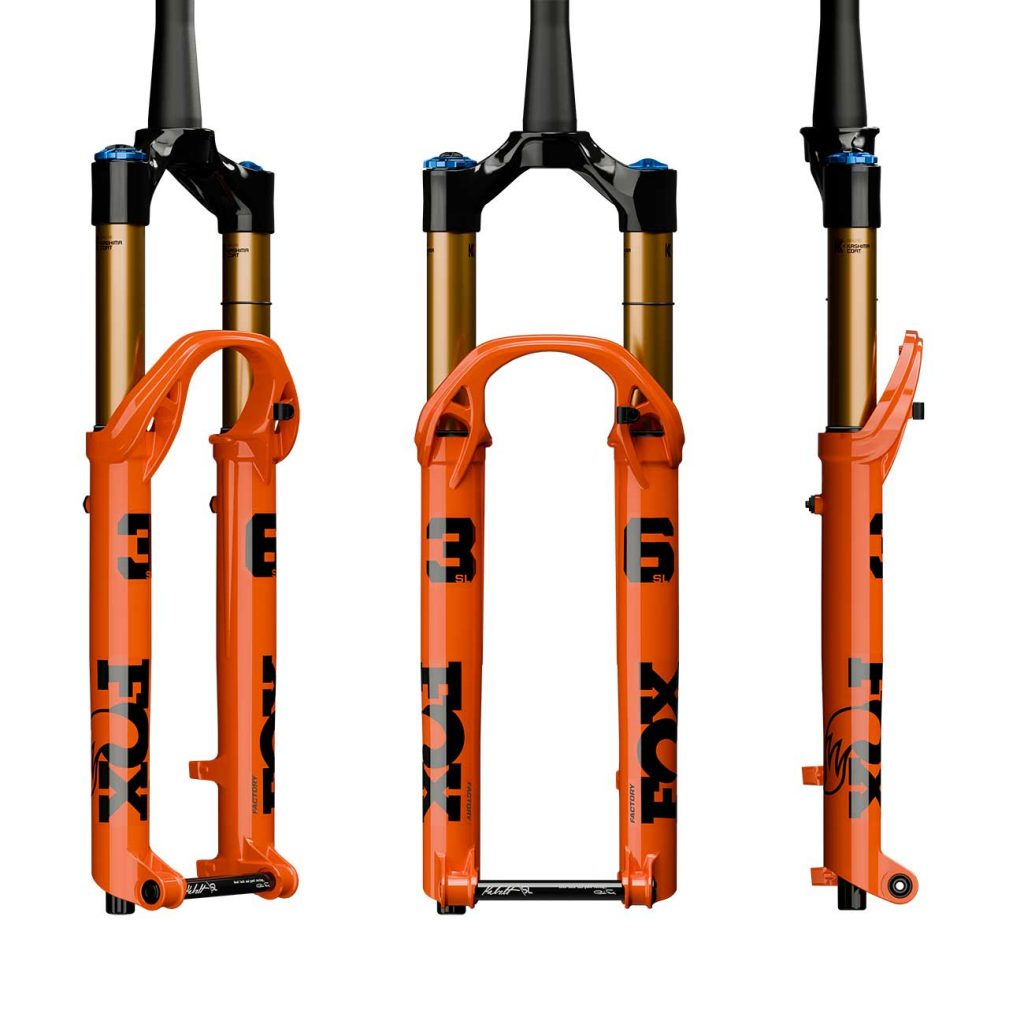

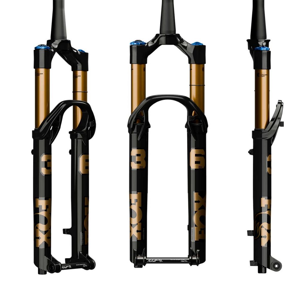

Fox da un paso adelante en su gama de horquillas para Trail con el lanzamiento de la nueva 36 SL, una evolución del chasis 36 orientada a riders que buscan alto rendimiento sin comprometer la ligereza. Con un peso de tan solo 1.755 gramos en su versión de 29” y 140 mm, se convierte en la horquilla 36 más ligera jamás fabricada por la marca. Está optimizada para recorridos de entre 120 y 140 mm y ofrece una rigidez torsional superior a la anterior Fox 34, pero con apenas 100 gramos de diferencia.

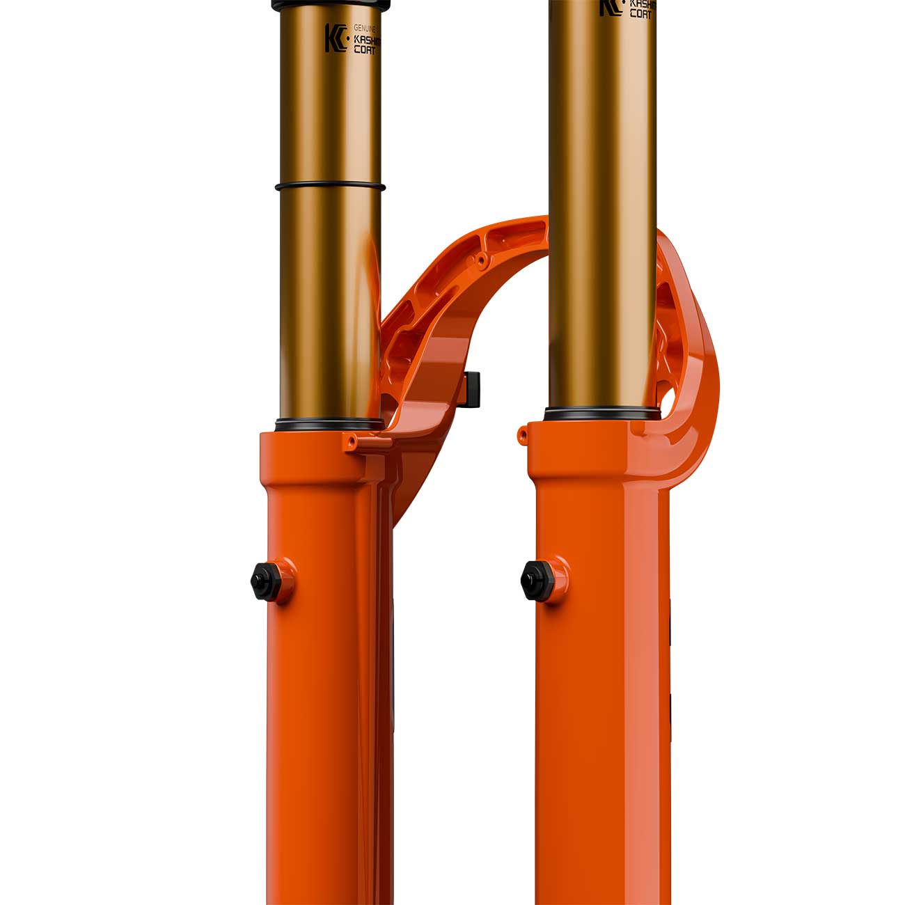

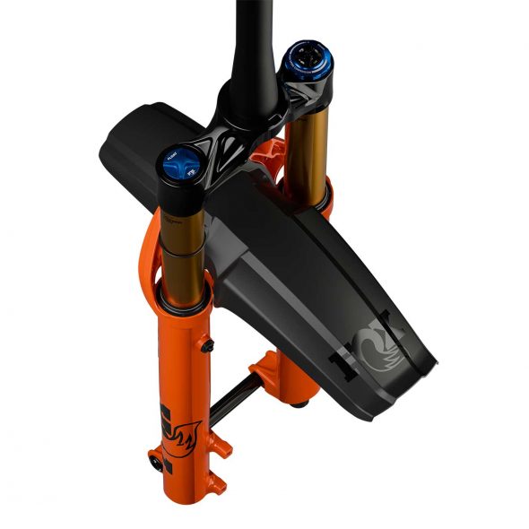

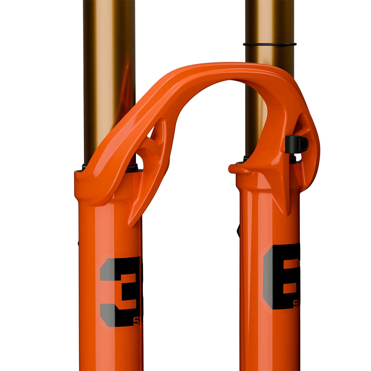

Introducen un nuevo puente con orificios para aligerar y aumentar la rigidez
Una de las claves del nuevo modelo está en la arquitectura del arco y la corona, desarrollada mediante diseño generativo. El resultado es un aumento del 20% en la rigidez torsional con respecto a la 34, lo que se traduce en mayor precisión y control en los tramos técnicos. Para mantener el peso bajo, Fox ha incorporado recortes y orificios de aligeramiento estratégicamente ubicados. Una técnica que introdujo con la nueva Fox 32 SC, que también ha aplicado a la Fox 34 SL y que ahora llega a esta Fox 36 SL.

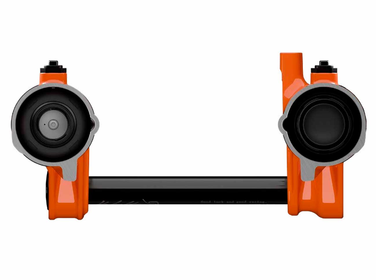

Mantiene los purgadores, ahora mejor integrados

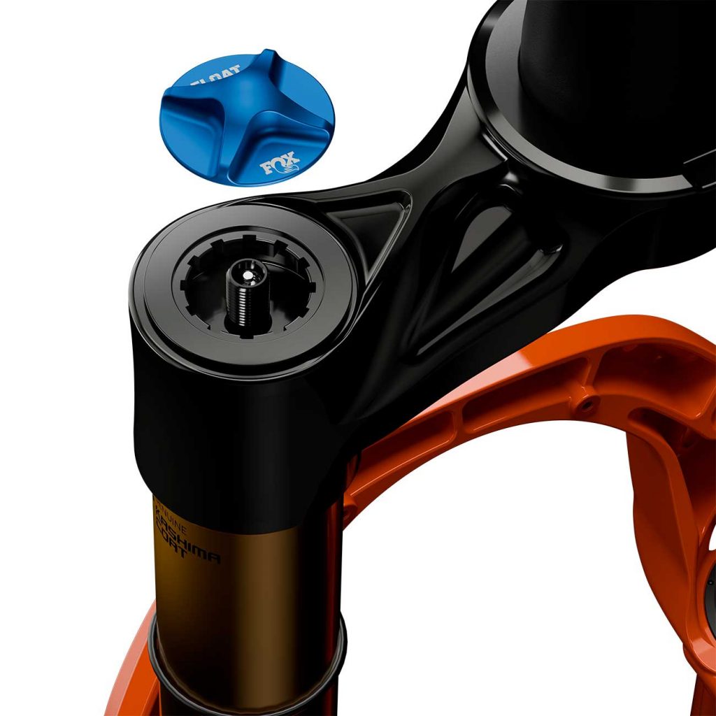

La atención al detalle también se refleja en elementos funcionales como los nuevos purgadores de perfil bajo, más discretos y fáciles de accionar, o la tapa superior de la cámara de aire, que ahora puede desmontarse con una llave de cassette para facilitar la instalación de espaciadores. El guardabarros ha sido rediseñado y ahora se fija directamente sobre el puente, lo que mejora la estética general y ofrece una sujeción más firme.
Fox 36 SL
Desmontable con una lleva de cassette

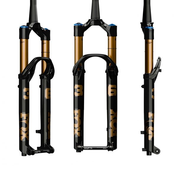

La notable reducción de peso frente a una Fox 36 estándar (125 g menos) ha sido posible gracias al uso del eje Kabolt SL, un tubo de dirección más ligero, tubos superiores más cortos y unas botellas optimizadas específicamente para el rango de recorrido de 120 a 140 mm. Su ligereza la posiciona como una opción interesante incluso para bicicletas de down-country, especialmente al abarcar también esos 120 mm de recorrido que suelen definir a esa categoría.

Especificaciones técnicas Fox 36 SL
  • Tamaño de rueda: 29”
  • Recorridos disponibles: 120 mm, 130 mm, 140 mm
  • Offset: 44 mm
  • Eje (Factory y Performance Elite): Kabolt SL
  • Eje (Performance Series): Kabolt 15 QR
  • Tamaño de disco compatible: de 180 mm a 230 mm
  • Sistema de suspensión: Float Evol Compliant
  • Tubo de dirección: 1.5 Taper
  • Peso desde: 1.755 g (29”, 140 mm, con cartucho GRIP X)
  • Precio Fox 36 SL Factory: 1.650€
