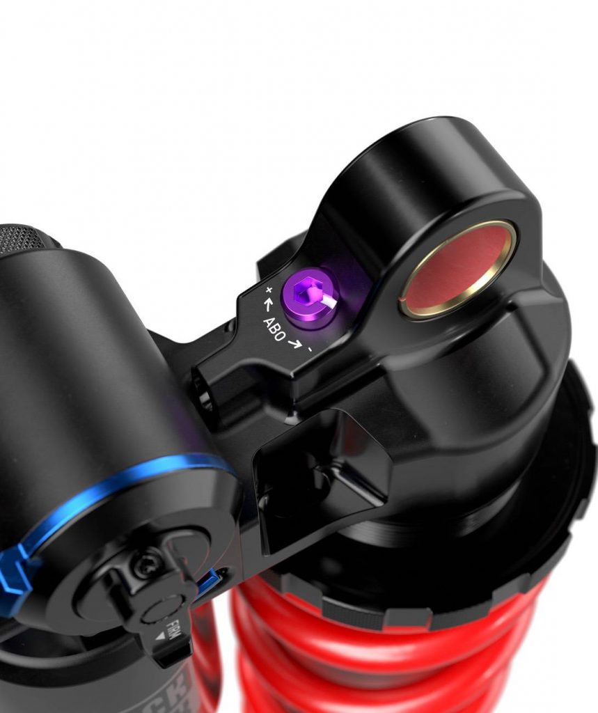

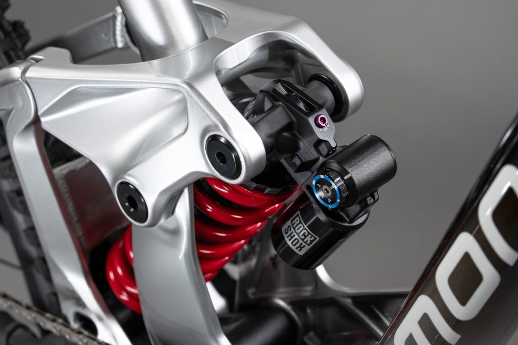

El nuevo Vivid Coil parte de las virtudes clásicas del muelle helicoidal, sensibilidad inicial, apoyo sólido a mitad de recorrido y control en el tramo final, pero introduce una profunda revisión interna para mejorar la consistencia y la facilidad de ajuste. El sistema ABO (Adjustable Bottom Out) sigue siendo uno de sus elementos clave, permitiendo personalizar hidráulicamente el 20 por ciento final del recorrido mediante un dial de cinco posiciones, pensado para absorber los impactos más severos sin comprometer la tracción ni la estabilidad
El rediseño del circuito hidráulico reduce hasta un 40 por ciento las fuerzas IFP (las fuerzas generadas por el pistón flotante interno) gracias a una nueva válvula base, lo que se traduce en un incremento notable de la sensibilidad. Además, el Vivid Coil ha sido desarrollado para trabajar como un sistema con las horquillas RockShox equipadas con Charger 3.2, asegurando un comportamiento coherente entre ambos ejes de la bicicleta.

Uno de los objetivos declarados de RockShox con el nuevo Vivid Coil ha sido simplificar la puesta a punto. Los diales están claramente identificados y numerados, evitando la necesidad de contar clics o memorizar configuraciones complejas. El rebote ofrece 20 posiciones bien definidas y el ajuste de compresión, tanto en alta como en baja velocidad según versión, se ha diseñado para ofrecer un rango amplio y realmente utilizable por un gran espectro de pilotos

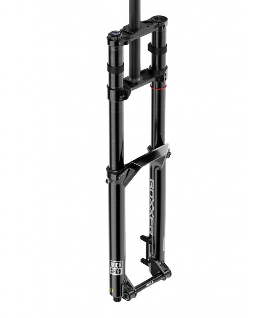

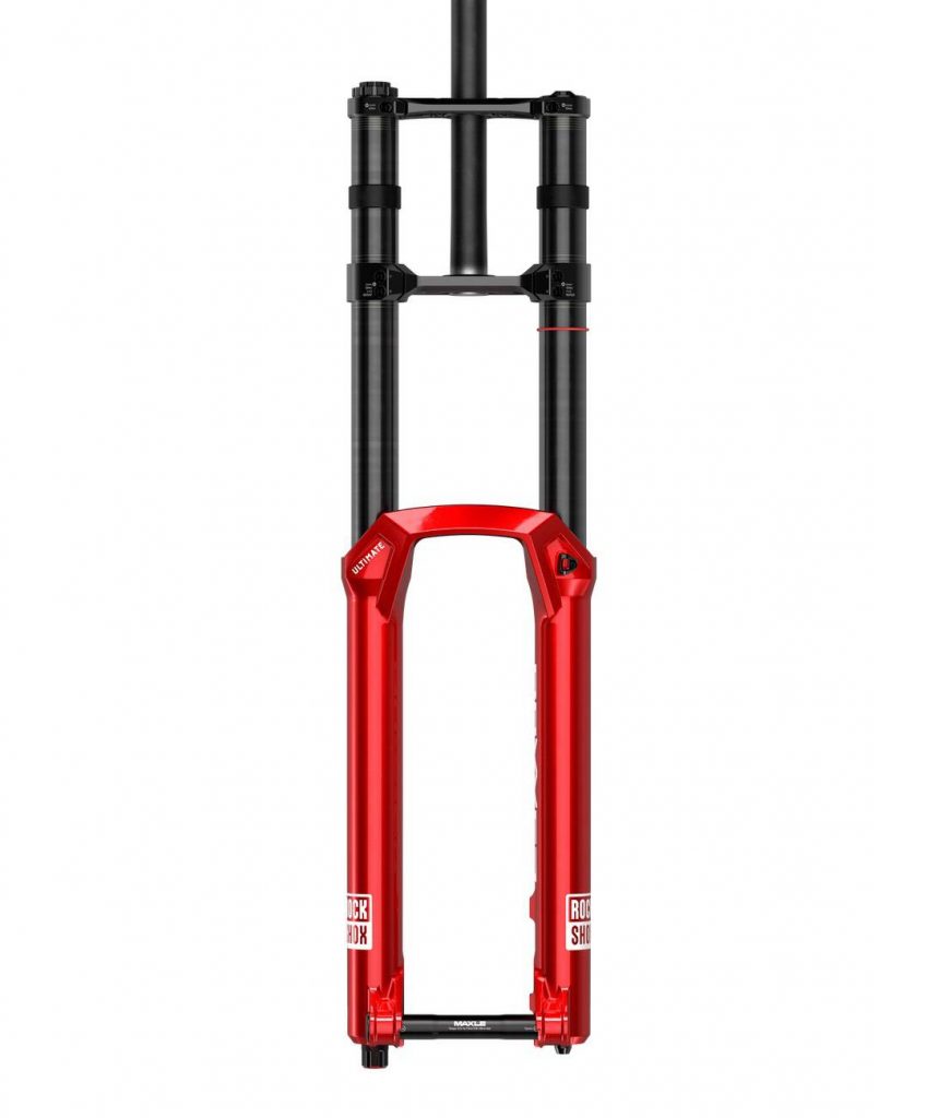

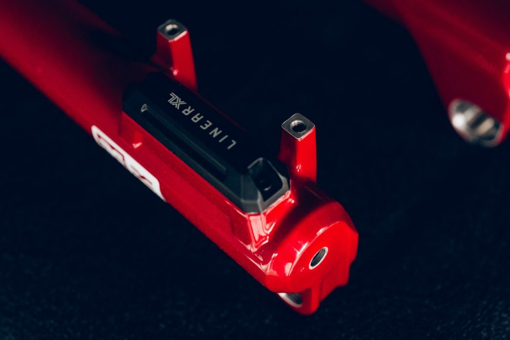

La nueva BoXXer D2 supone un cambio profundo respecto a la generación anterior. Barras, botellas, cámara de aire y circuito hidráulico han sido rediseñados desde cero con el objetivo de ofrecer una respuesta lineal y consistente en cualquier situación. El corazón del sistema es la nueva cámara de aire LinearXL, que proporciona un comportamiento sensible al inicio, firme a mitad de recorrido y con un tope final controlado mecánicamente, reduciendo la dependencia de la velocidad de compresión.
RockShox BoXXer D2
LinearXL, ButterWagonTech y Charger 3.2
Ingeniería interna para marcar diferencias reales
La cámara LinearXL trabaja en conjunto con las nuevas botellas y con el circuito hidráulico Charger 3.2, específicamente tarado para este sistema. El resultado es una horquilla con control hidráulico independiente para alta y baja velocidad, silenciosa y extremadamente estable. A esto se suma la tecnología ButterWagonTech, una matriz de microhoyuelos en las barras que distribuye continuamente aceite Maxima de alta densidad sobre los casquillos, reduciendo fricción y manteniendo la sensibilidad durante más tiempo

Las barras de 38 mm de la nueva BoXXer ha sido optimizadas para ofrecer máxima precisión sin recurrir a barras sobredimensionadas que penalicen la sensibilidad. RockShox ha incorporado escalas en las barras para facilitar el alineamiento de las pletinas y ha desarrollado nuevos guardapolvos junto a SKF que reducen la fricción cuando la horquilla trabaja muy comprimida. La BoXXer D2 está disponible en recorridos de 180, 190 y 200 mm y es compatible con ruedas de 27,5 y 29 pulgadas mediante el cambio de botellas
