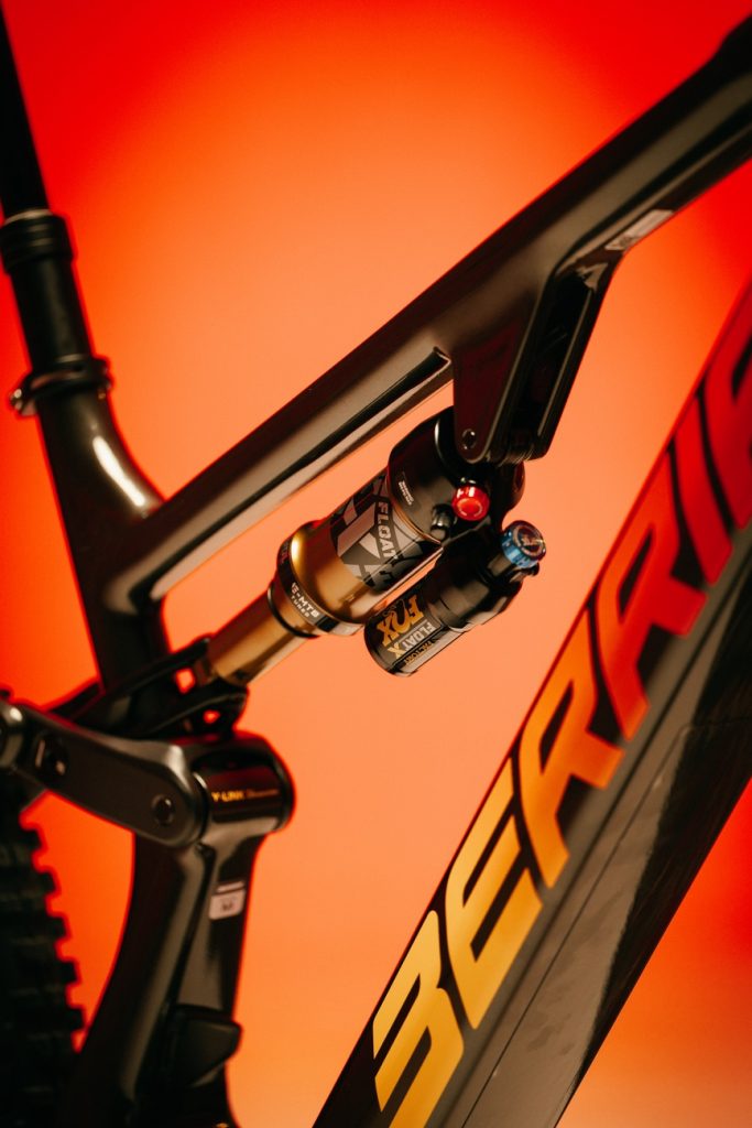

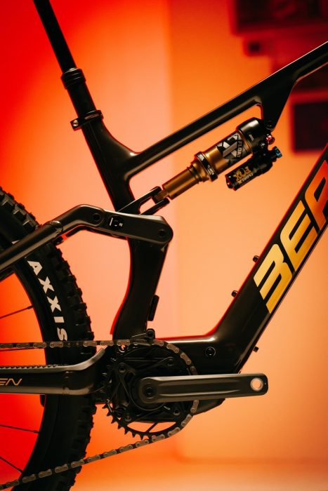

Cuadro de aluminio: ingeniería por encima de la percepción
El aluminio se trabaja para comportarse como un material de alto nivel
Berria apuesta por un cuadro de aluminio 6061 hidroformado con procesos avanzados de fabricación como forjado, soldadura TIG y control de las zonas de carga. El resultado a nivel estético es un look próximo al carbono en el triángulo delantero.
El objetivo no es solo la resistencia, sino lograr una estructura optimizada en rigidez, durabilidad y comportamiento dinámico. La apuesta por el aluminio era la opción más sensata a la hora de buscar un precio final competitivo y, aunque el resultado es más pesado que si se usase carbono, el peso extra se diluye con la potencia del sistema Avinox.

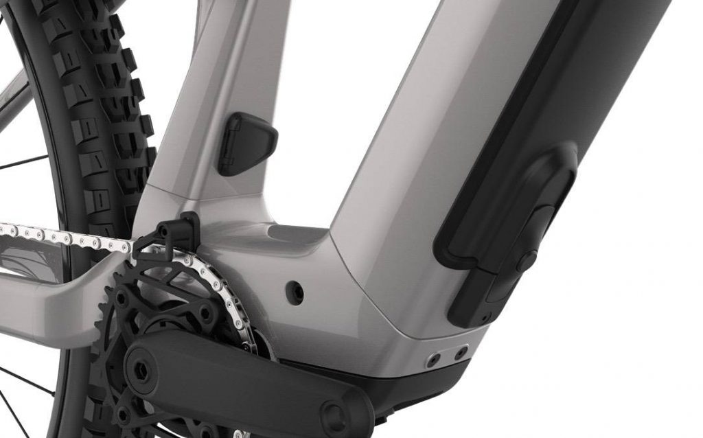

Dos plataformas: Nexxen y Nexxen Max (con batería extraíble)
Misma base, dos enfoques según si quieres o no batería extraíble
La gama se divide en dos variantes. Berria saca partido a las nuevas baterías extraíbles acabadas de presentar por Avinox y da vida a uno de los pocos cuadros con sistema Avinox en el que podemos desmontar la batería fácilmente. La versión Nexxen Max es la que ofrece esa funcionalidad (con un coste algo más elevado), mientras que la Nexxen cuenta con tubo diagonal completamente cerrado.

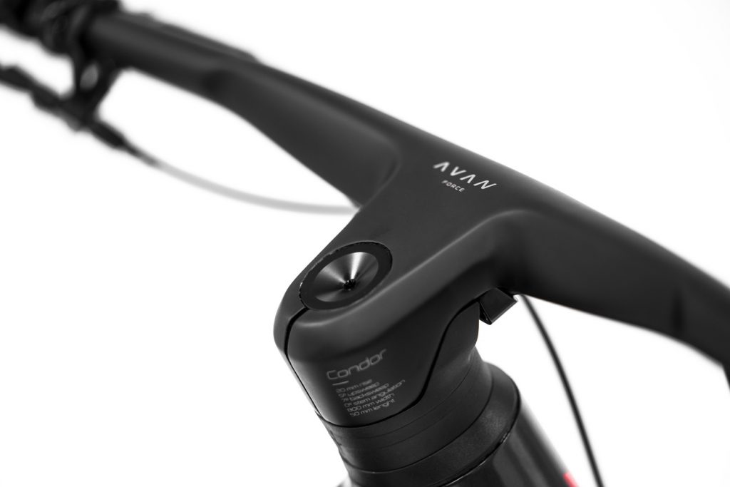

A nivel de componentes, destacan elementos como clave como el uso de frenos SRAM Maven en todos los montajes o la opción de equiparla con manillar integrado Avan Condor.
Todo el conjunto sigue la misma lógica: priorizar el rendimiento en condiciones reales frente a decisiones puramente estéticas o de marketing.
Manillar Condor
