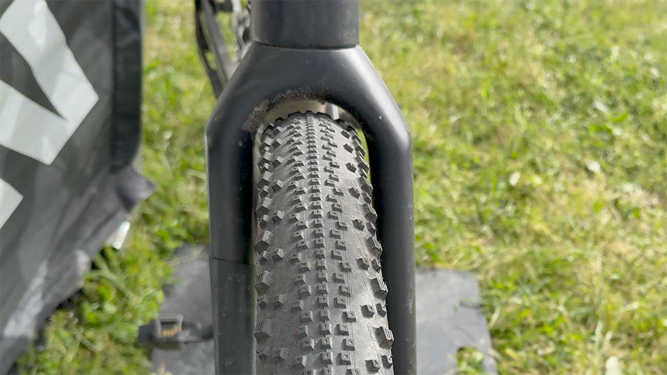

Muy poco espacio libre
Cualquier daño derivado de superar los límites oficiales anula automáticamente la garantía del fabricante
Esta disonancia entre lo que hacen los pros y lo que recomiendan las marcas genera una confusión peligrosa. Muchos aficionados ven las bicis de sus ídolos con neumáticos anchos y asumen que pueden replicar ese montaje sin consecuencias. Pero instalar una cubierta de 2,1” en un cuadro pensado para 45 mm puede suponer un riesgo real: desde ruidos por roce constante, hasta un desgaste prematuro del carbono o, en el peor de los casos, una rotura estructural. Además, cualquier daño derivado de superar los límites oficiales anula automáticamente la garantía del fabricante.
Hay un principio que conviene recordar: que un neumático que gira libremente en parado no significa que sea seguro en marcha. Las cubiertas se deforman, las ruedas flexan y los cuadros se someten a tensiones. En condiciones reales, lo que parecía un montaje “ajustado” puede convertirse en un problema grave.
