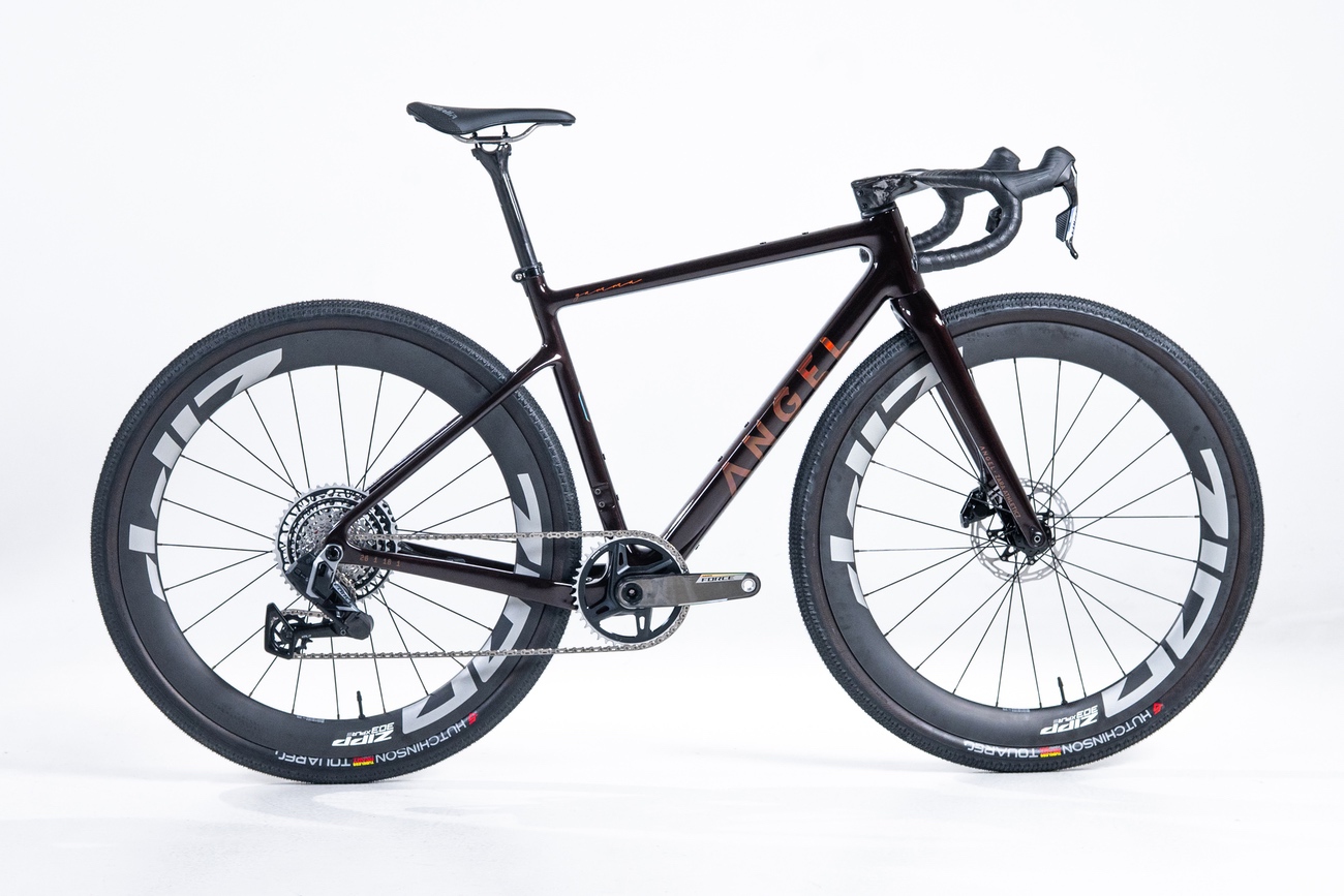

Zara Athleticz y Ángel Cycle Works han desvelado The Gravel Project, una colaboración inédita que fusiona diseño contemporáneo, ingeniería artesanal y una visión compartida en torno al gravel. El resultado es una bicicleta exclusiva, fabricada íntegramente en España, que combina estética, precisión técnica y espíritu explorador.

En caso de que ya conocieses a Ángel Cycle Works, es probable que lo hicieses por sus impresionantes creaciones en titanio. Pero, en esta ocasión, la bicicleta de The Gravel Project está fabricada en carbono Toray T800 y producida completamente en España. Como no podía ser de otra forma, The Gravel Project apuesta por un montaje de alto nivel:
  • Cuadro y horquilla ACW Gamma, diseñados bajo estándares propios de ingeniería.

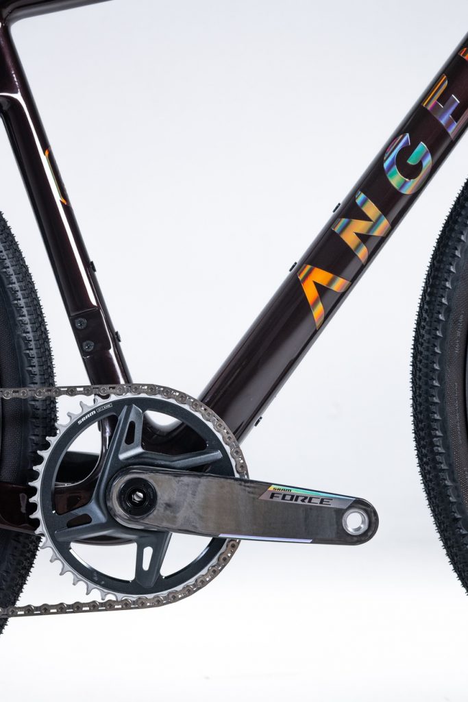

  • Transmisión electrónica SRAM Force XPLR AXS 1×13, creada específicamente para gravel.
  • Ruedas ZIPP 303 S XPLR, optimizadas para eficiencia y versatilidad.

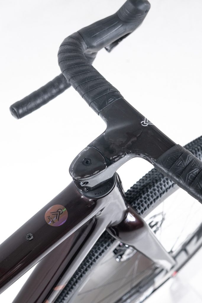

  • Componentes ACW en carbono diseñados a medida.
  • Ensamblaje manual en el taller de Oleiros, manteniendo el carácter artesanal de la marca.

El cuadro tiene un peso anunciado de 1.120 gramos en talla 54 sin pintura. Apuesta por el pedalier T47, que poco a poco se está abriendo hueco en el ciclismo, sobre todo, dentro de modelos de gravel. Es compatible con mono plato o doble plato. Está disponible en tallas 49, 52, 54 y 56.
Tiene paso de rueda apto para cubiertas de hasta 50 mm.
