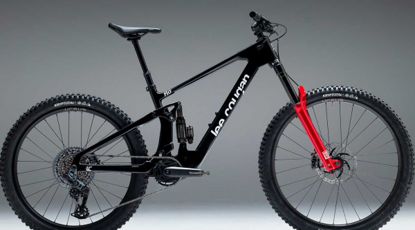

Una bici completamente nueva en Moustache
Dos versiones sobre un mismo cuadro: 150 o 160 mm de recorrido
Prioridad absoluta a la batería extraible
El tubo diagonal no tiene ningún gran corte
El conector de la batería está en la parte baja del tubo diagonal y Moustache ha diseñado un eje pasante que mantiene la batería en su lugar, evitando cualquier tipo de movimiento indeseado en el interior del cuadro. Además han añadido un sistema de llave como medida de seguridad para evitar que la batería pueda ser desmontada por cualquier persona.
Se extrae la batería en un par de minutos
Bolsa de almacenamiento acoplada a la batería interna
Acoplada a la batería
Dos tamaños de batería y obsesión por el peso bajo
Hasta 1000 Wh con el extender
La batería de 600 Wh con el PowerMore de 250 Wh es la mejor opción para dejar el peso más centrado y bajo
¿Por qué no han optado por usar la batería de 800 Wh que ha presentado Bosch junto a su nuevo motor? La respuesta está en las medidas de esa batería que es más gruesa de lo que les hubiese gustado en Moustache, lo que obligaría a diseñar un tubo diagonal aún más grande.
Mix de cableado interno por la dirección y convencional
Un sistema de guiado de cables interno por el tubo diagonal para aprovechar todo el espacio
Donde han tenido que hacer un gran trabajo en el guiado de cables es en el tubo diagonal. El espacio disponible es muy limitado (si no querían hacer el tubo más grueso) y hay que tener en cuenta que la batería se desliza por ese tubo. Así que han diseñado una serie de guías para mantener los cables fijos, que no se mueva ni generen ruidos y que, a la vez, no ocupen mucho espacio en su interior.
Ubicación peculiar del motor: al aire y rotado
La posición del motor lo deja casi a la vista por completo
Dada esa ubicación del motor, han creado un puerto de carga que se cierra con una tapa al estilo de los depósitos de líquido de los coches. La tapa va fijada al motor con un pequeño cable para no perderla. Es otra solución muy peculiar de esta Moustache Game.
Detalles cuadro Moustache Game
Amortiguador desplazado 14 mm a un lado
En el tubo superior han añadido una guía que sirve de indicador visual del SAG.
Tiene kits de personalización de los protectores
Mismo sistema de suspensión con cinemática pulida
Sistema de suspensión 4-bar
