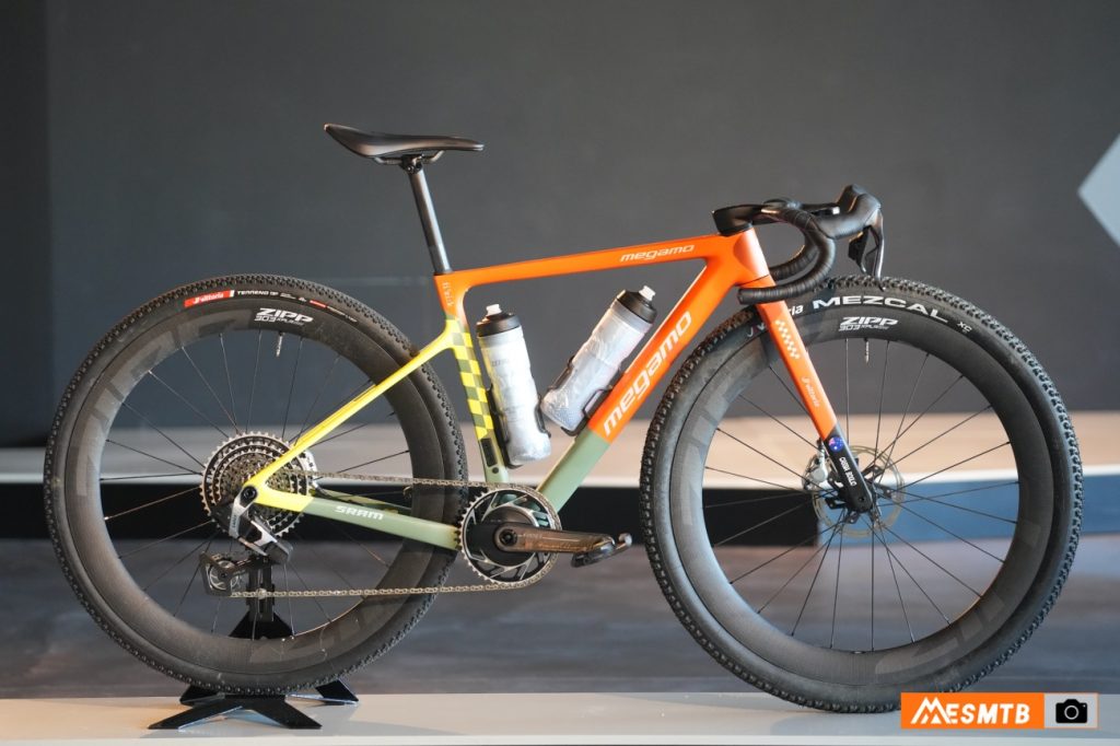

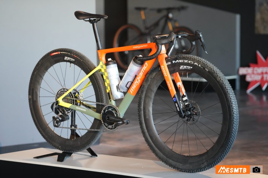

Megamo Silk de Cassia Boglio
En talla XS

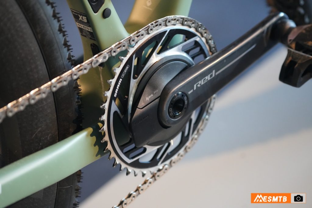

Cassia opta por una transmisión de gravel convencional, con el grupo de referencia en las transmisiones monoplato, el SRAM Red XPLR de 1×13

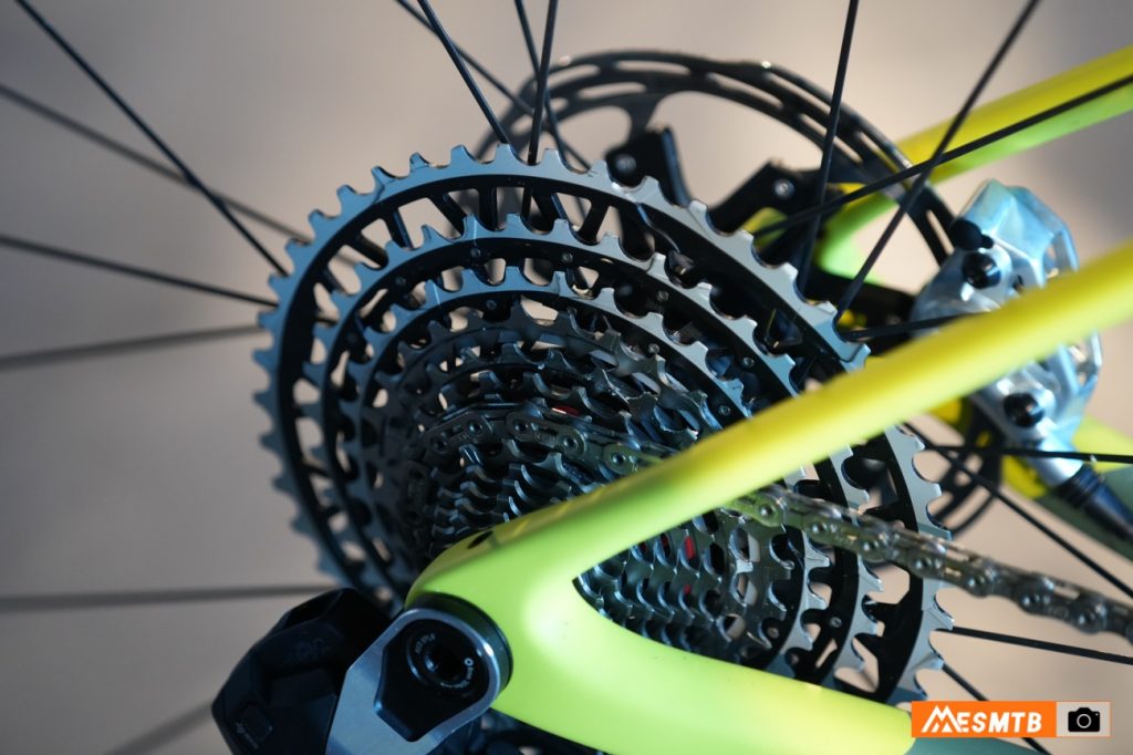

1×13 con cassette de 10-46
Listo para ser estrenado
Obviamente, el cuadro tiene puntera UDH

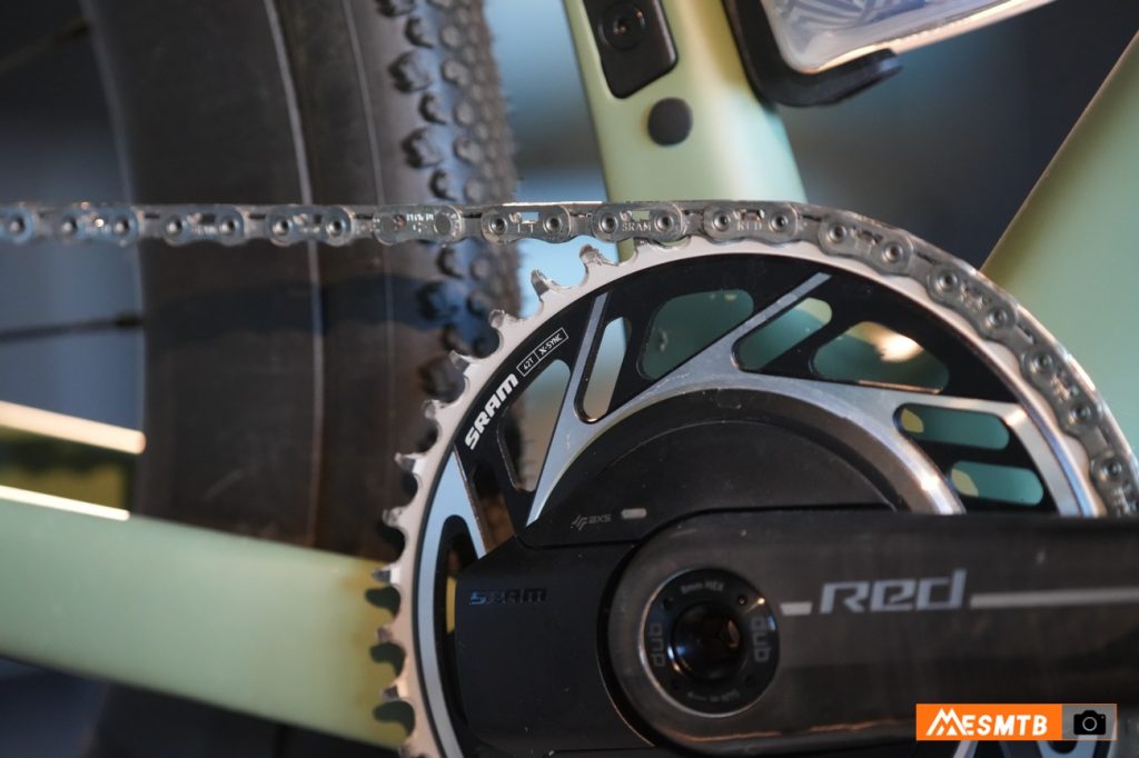

Plato de 42 dientes

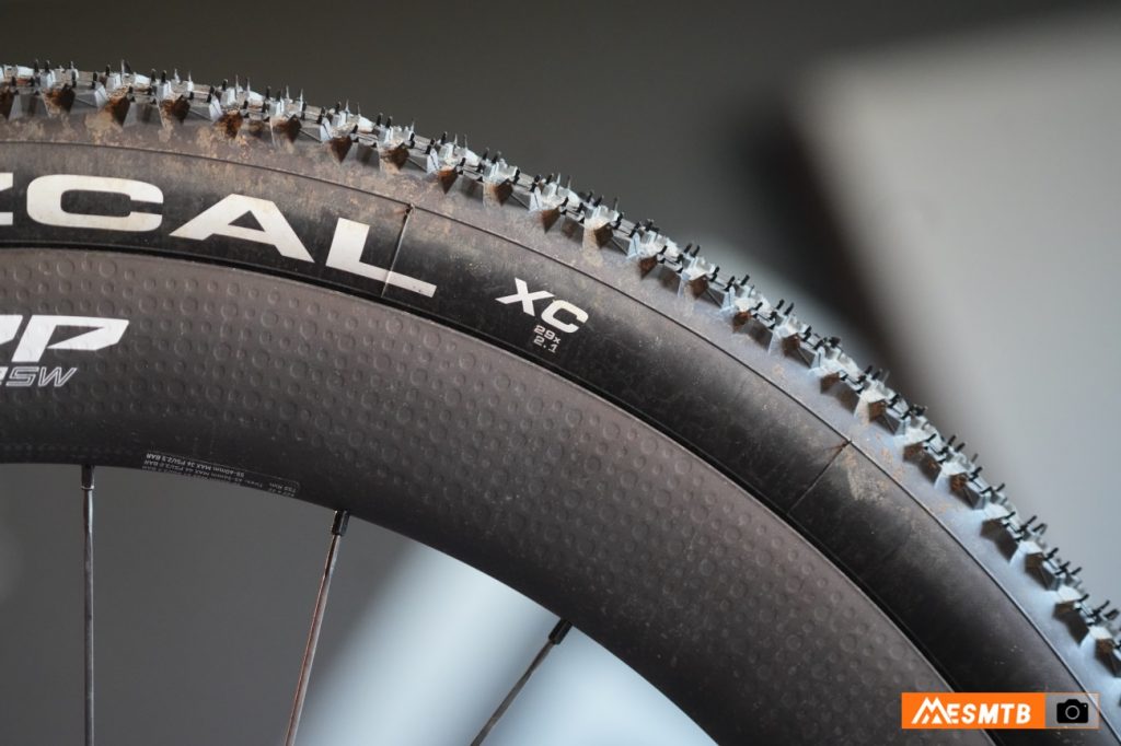

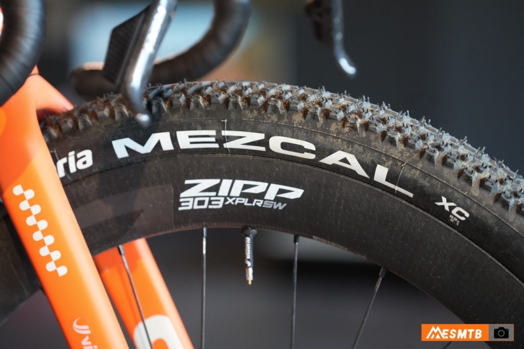

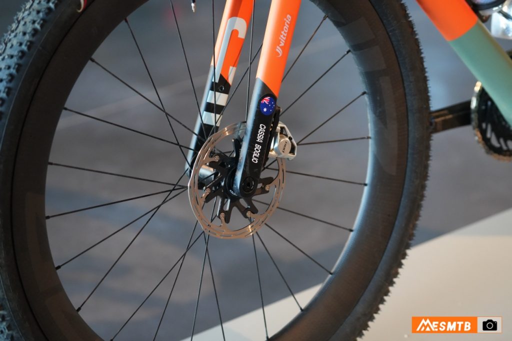

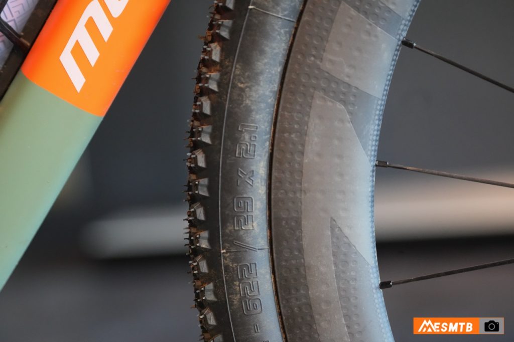

Las cubiertas son uno de los puntos más personales y más importantes a la hora de configurar una gravel para competición. Aquí Cassia ha ido a lo más seguro y delante ha optado por una cubierta de MTB
El dibujo de la Vittoria Mezcal es inconfundible
29×2,1″

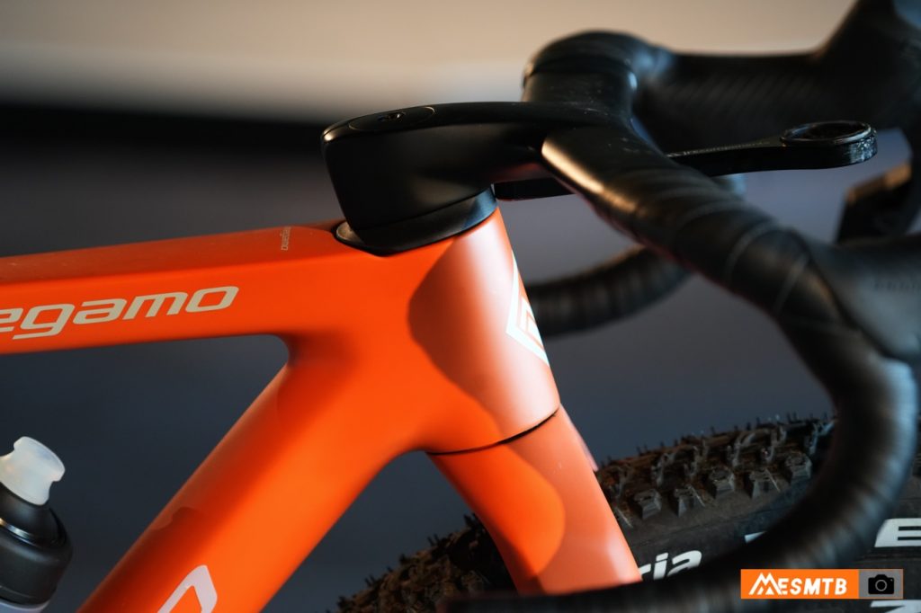

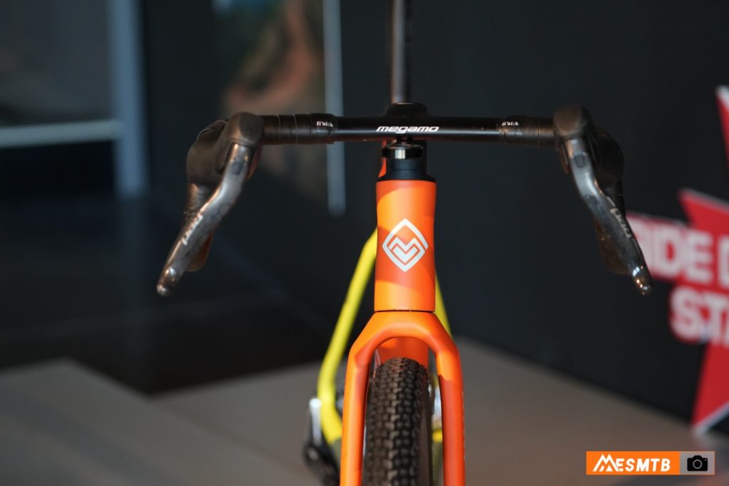

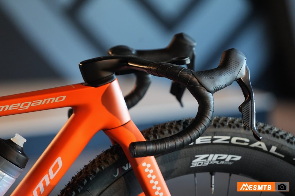

La vista frontal, con el manillar de carbono integrado de la propia Megamo

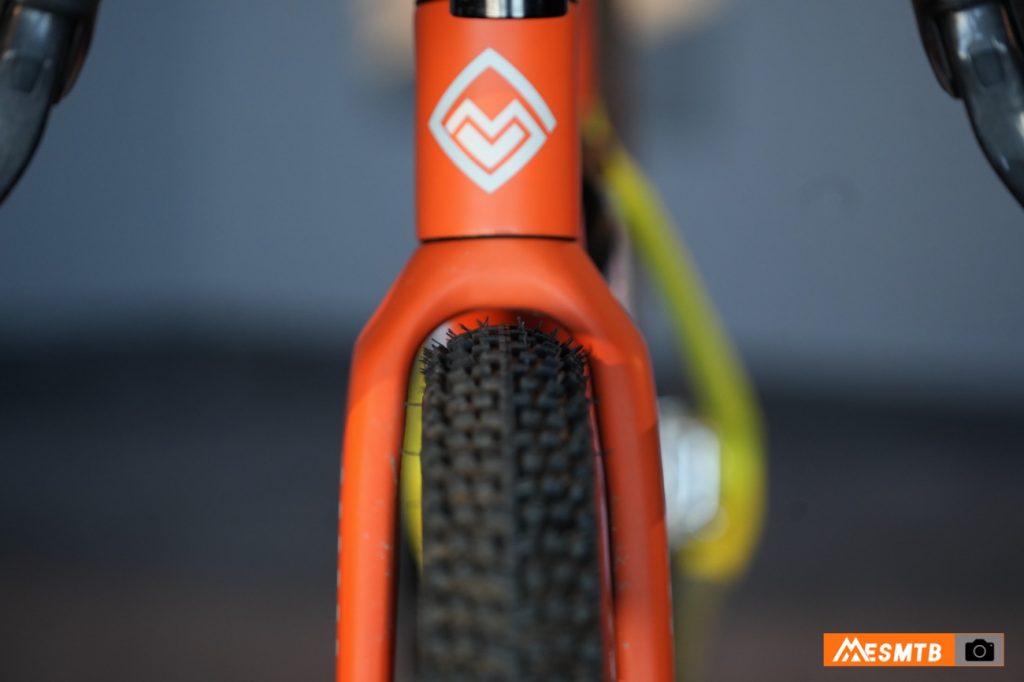

Así queda el paso de rueda con una cubierta de 2,1″. En competición, es un recurso habitual apurar el paso de rueda al máximo y en Santa Vall había una larga lista de pros con configuraciones similares

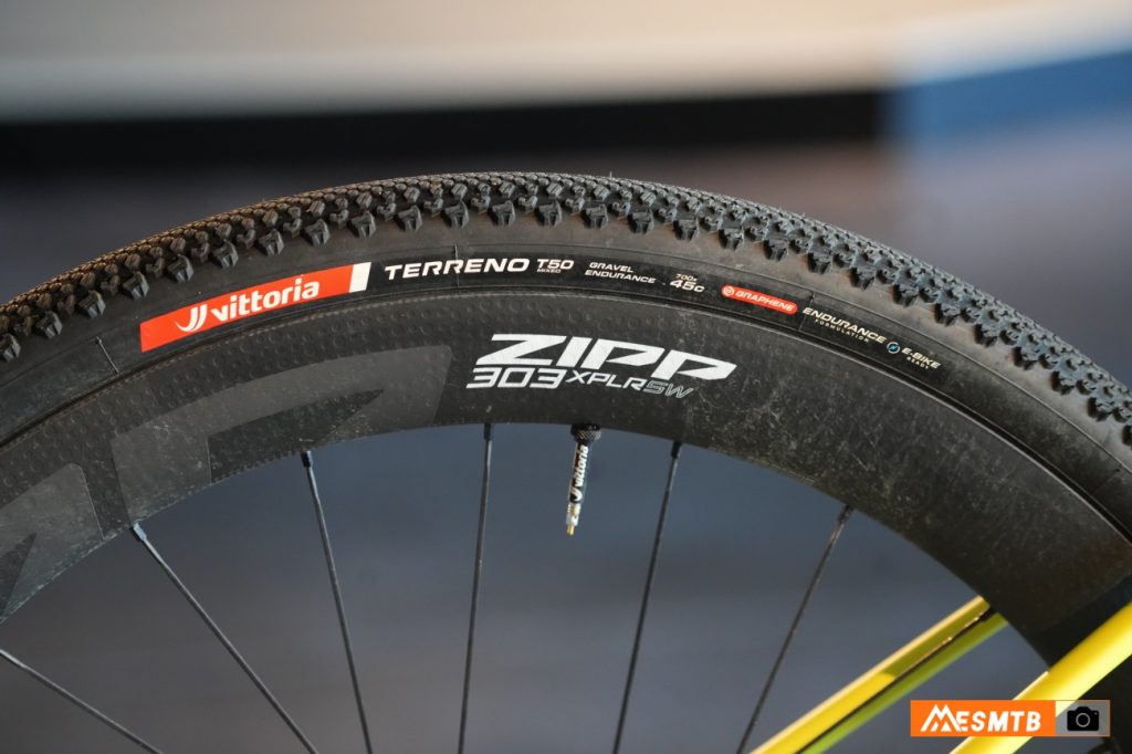

Detrás cubierta de 45, la Vittoria Terreno T50
Un semi slick para buscar velocidad pura

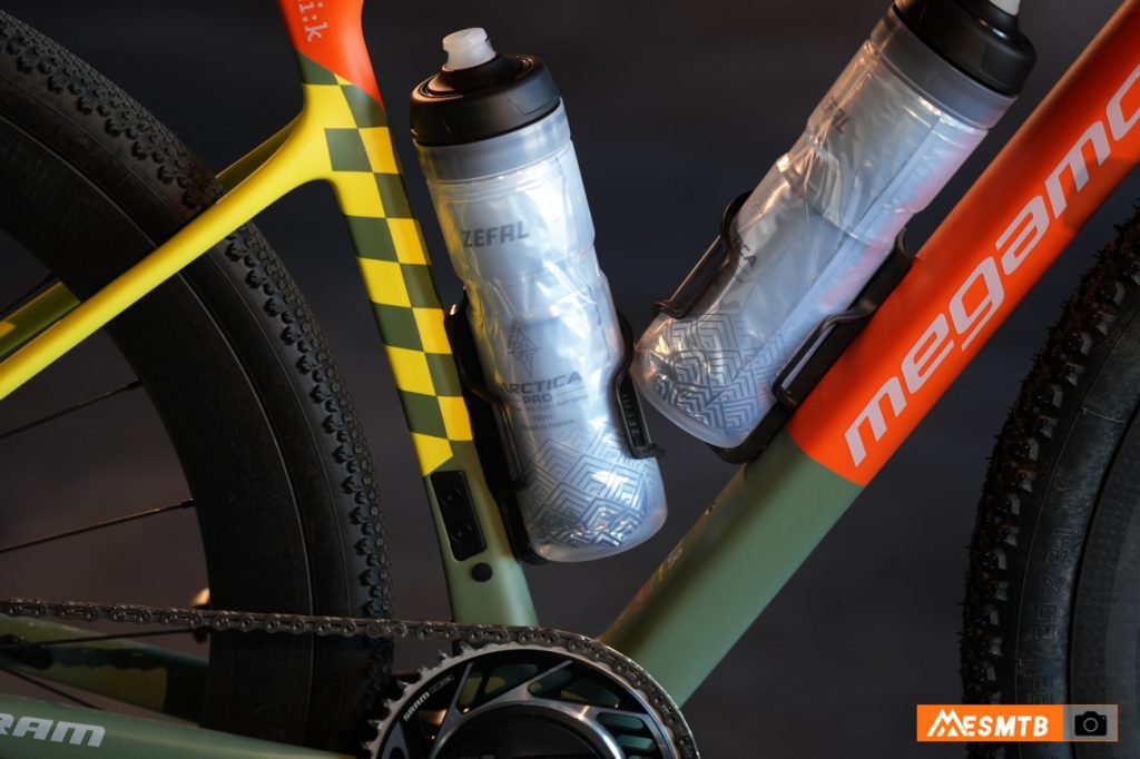

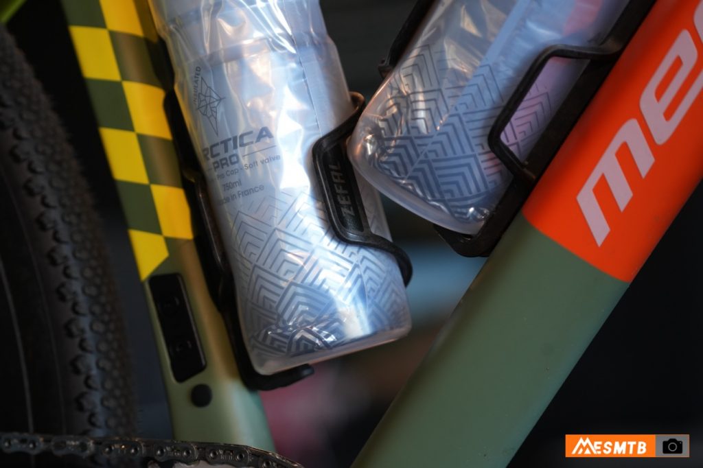

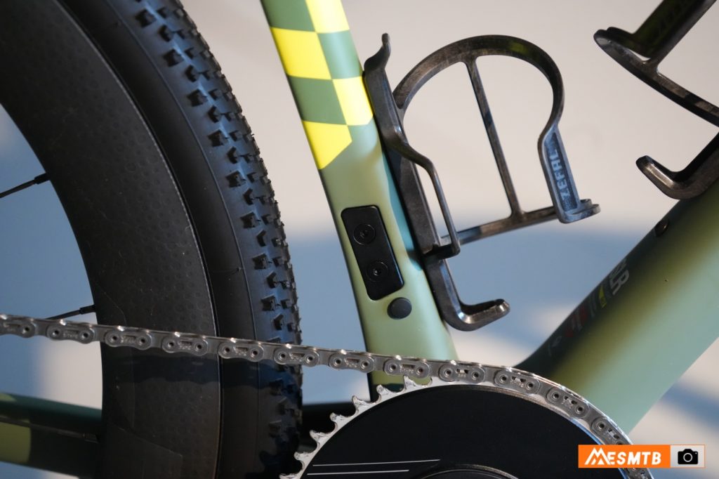

Zéfal se encarga de los portabidones y bidons, aquí con su exitoso modelo de entrada lateral que, además, es el que ofrece un agarre más sólido al bidón. Algo muy importante en gravel, donde es muy habitual ver «volar» bidones en las bajadas

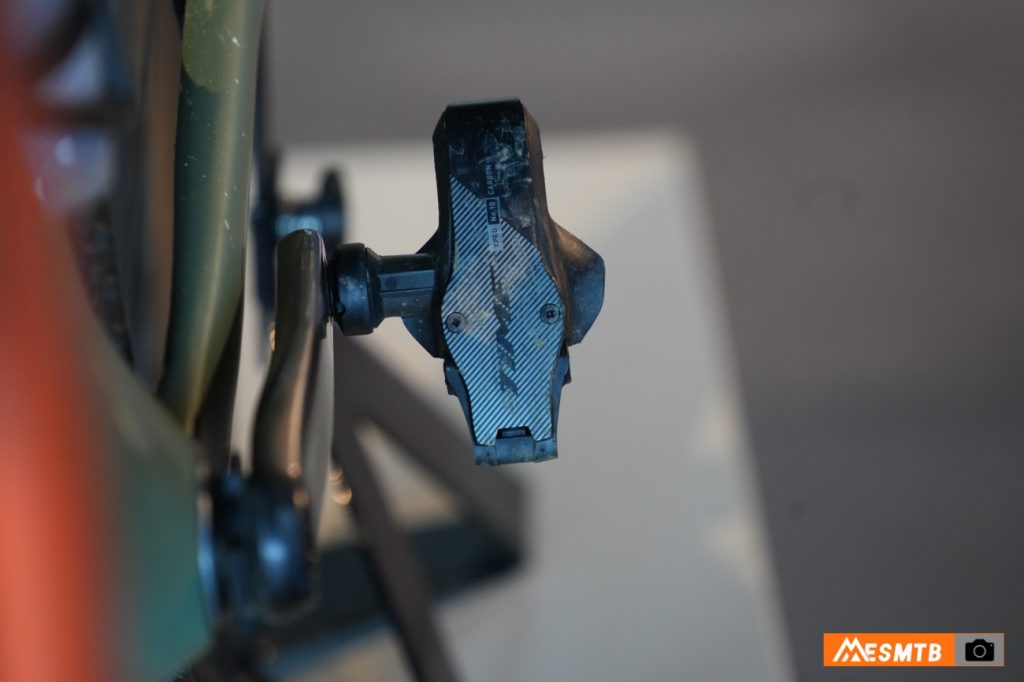

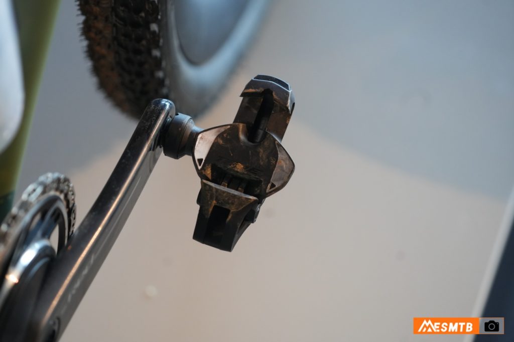

Pedales de carretera para Cassia, otra elección habitual en pros de gravel
Otra vista de los pedales de carretera de Time

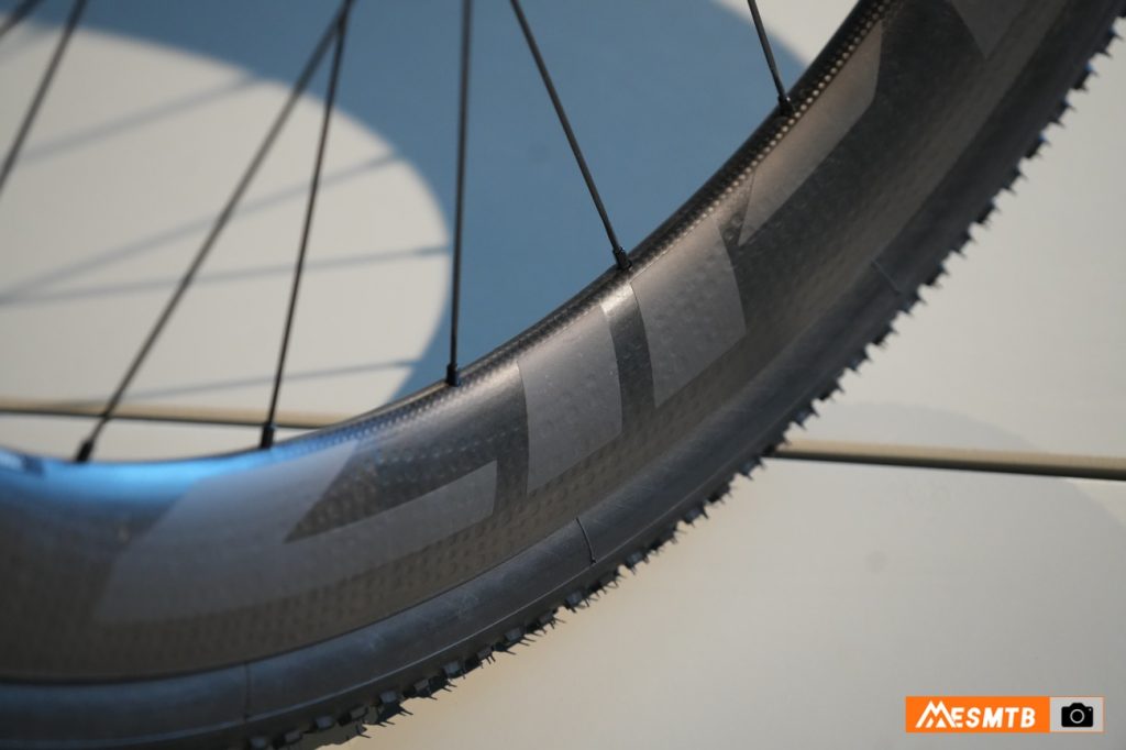

Cubierta de MTB de 2,1″ con la llanta Zipp 303 XPLR de 32 mm de ancho interno
Más detalles del portabidón Pulse S2

Mono plato con potenciómetro integrado

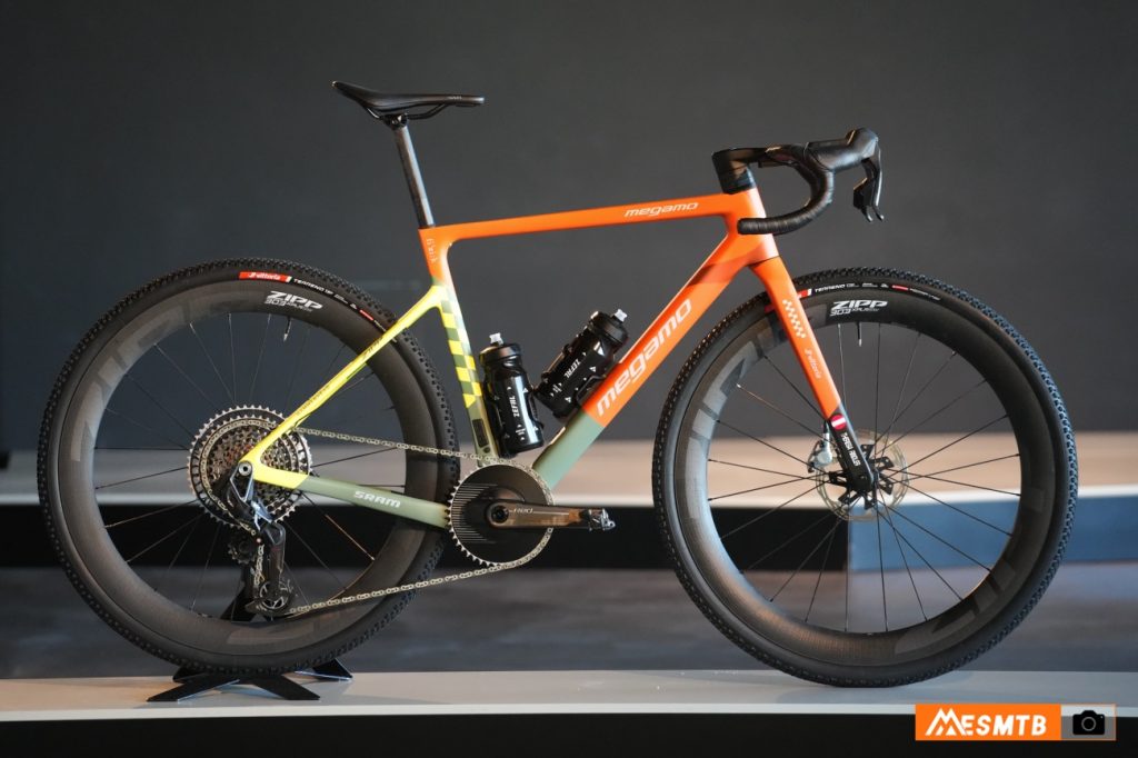

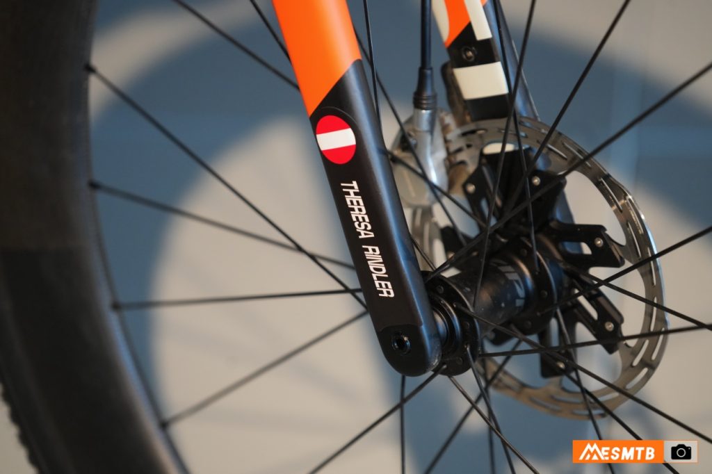

Megamo Silk de Theresa Rindler
La Megamo Silk de Theresa Rindler Bach

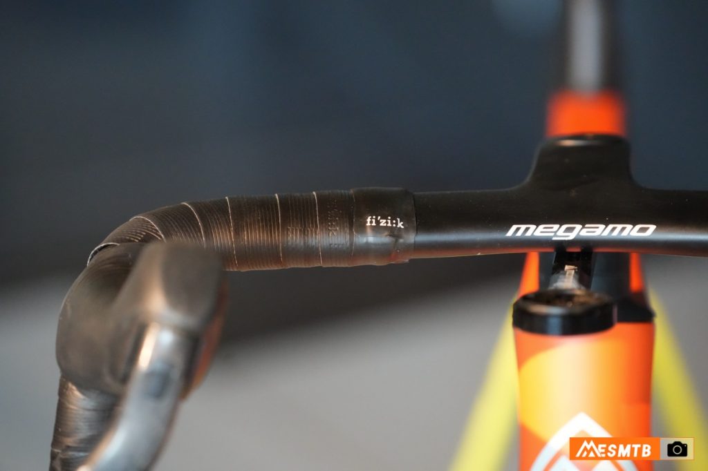

Vista frontal con el manillar Megamo de carbono y su posición de las manetas

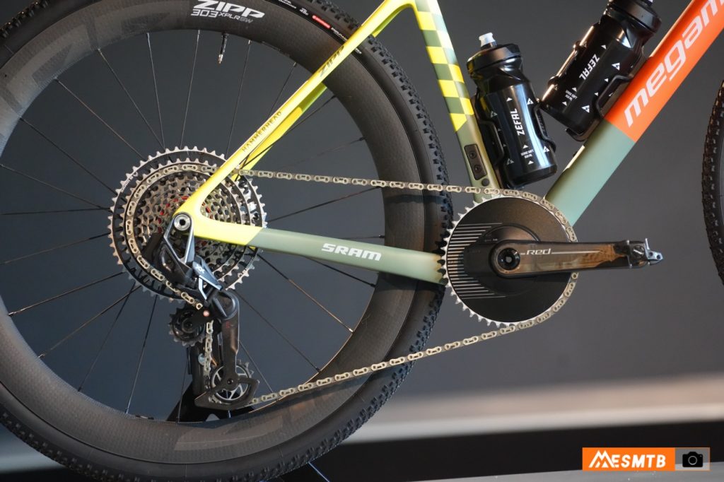

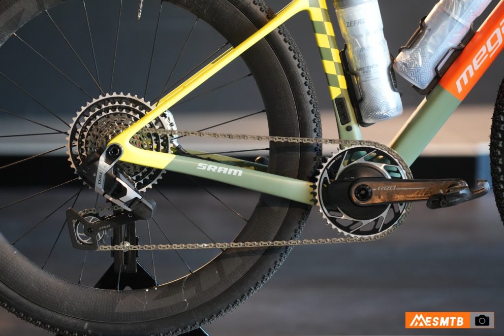

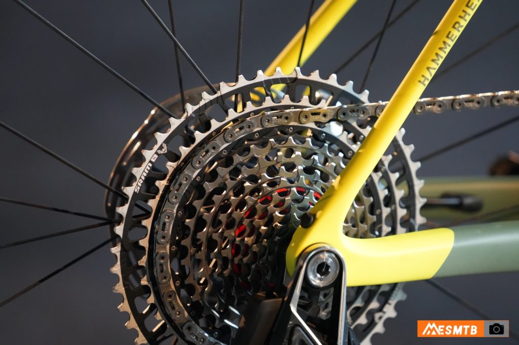

Cambio y cassette de MTB con plato de gravel, eso es la transmisión mullet
Transmisión mullet, una tendencia consolidada en el gravel y que Megamo incluso plasma en sus montajes de serie.
10-52 detrás. Mayor rango a costa de mayor salto entre piñones

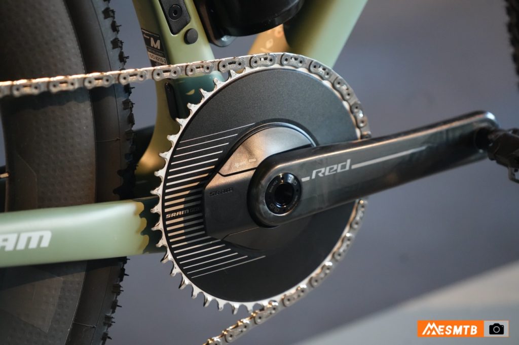

Monoplato aero en gravel. Un plato que nació para el triatlón pero que el gravel ha adoptado y popularizado.

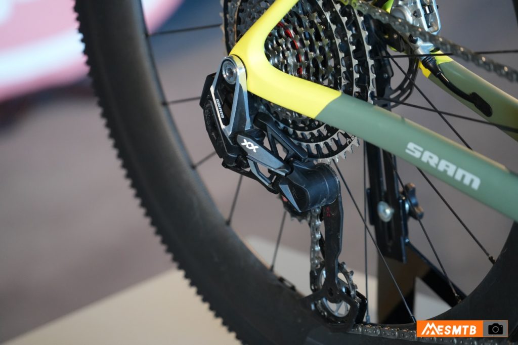

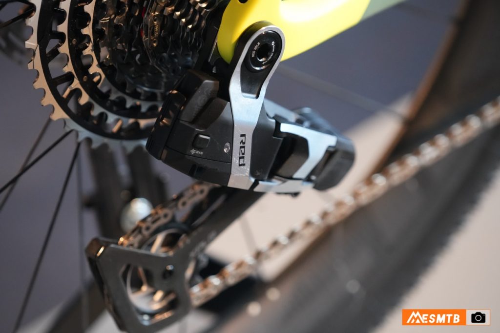

El cambio SRAM XX SL
La retención de la cadena en las transmisiones SRAM es tan buena que no hace falta recurrir a guía cadenas

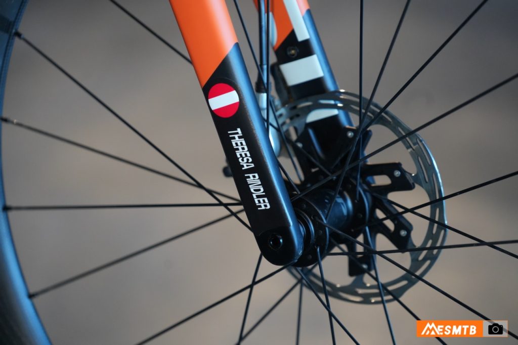

Bielas de 167,5 mm. SRAM ha multiplicado sus opciones de medidas de bielas

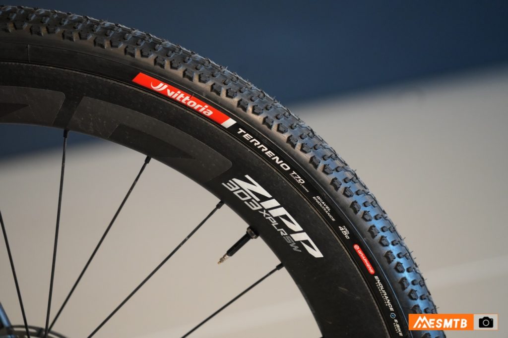

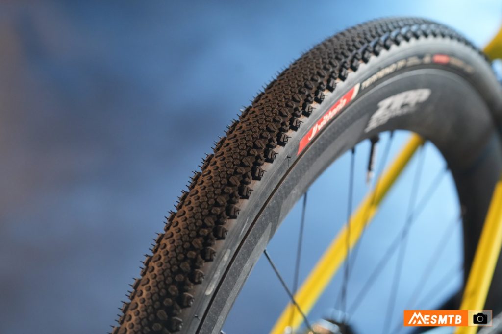

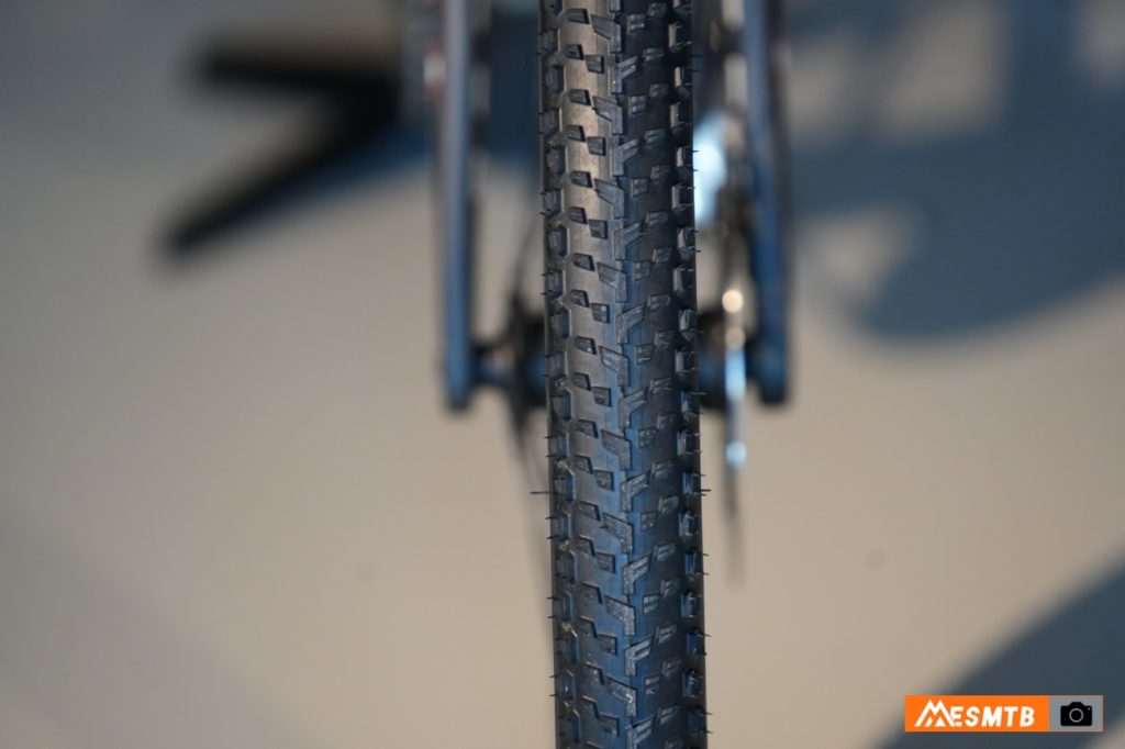

Cubierta Vittoria Terreno T50 en 45 delante

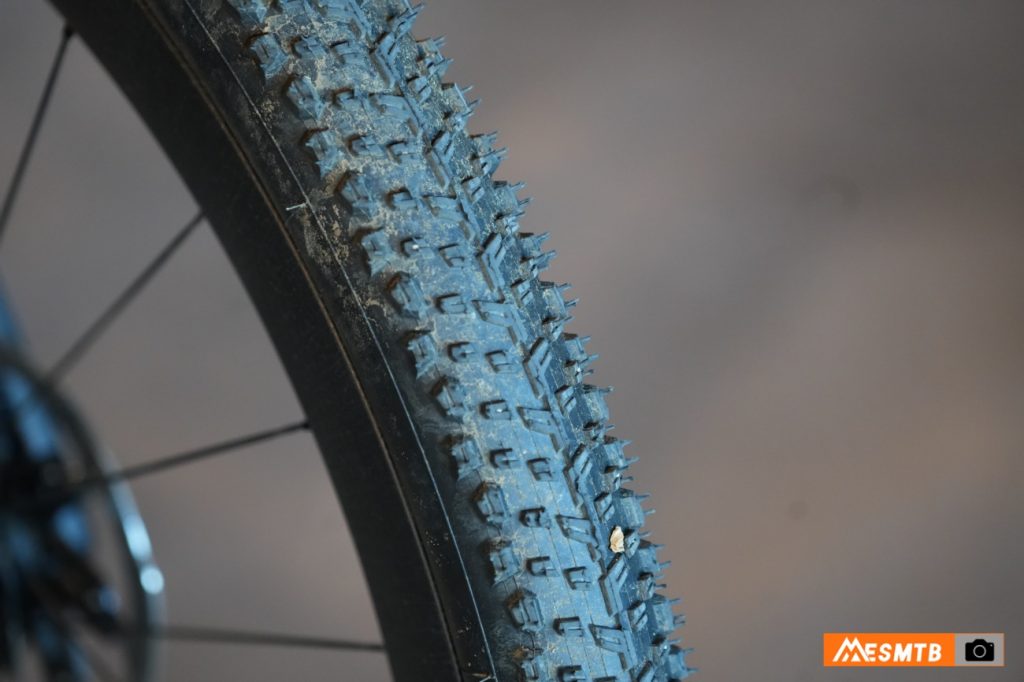

Así luce el taqueado, inspirado totalmente en la emblemática Mezcal de MTB
Las ruedas Zipp 303 XPLR se han convertido en la referencia en el gravel de rendimiento puro

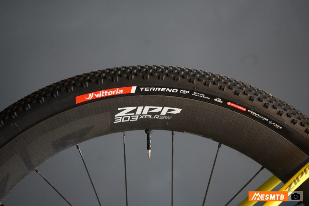

El taqueado de la Vittoria Terreno T60
En medida de 45
Fizik también hace cintas de manillar

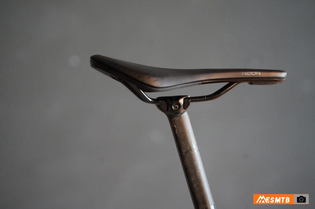

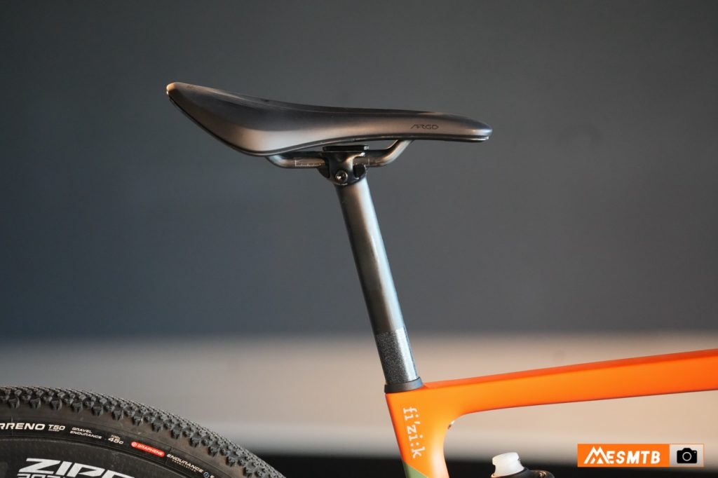

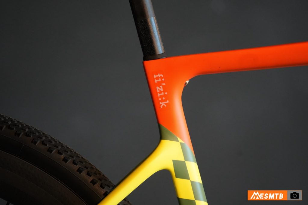

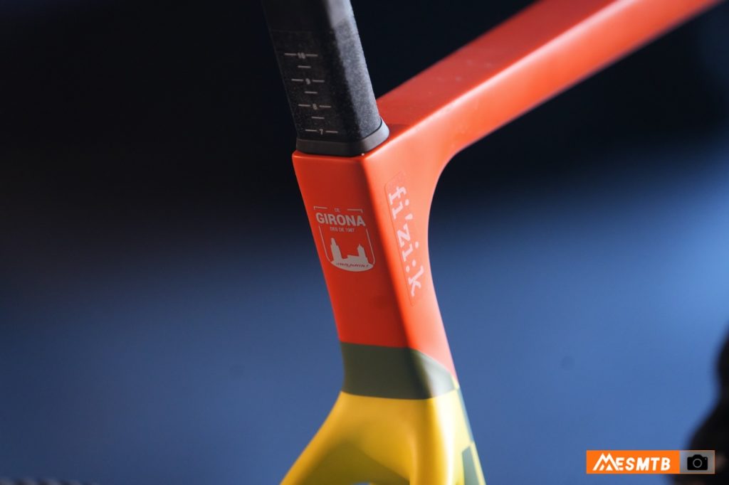

Cierre de sillín integrado
Posición del sillín más adelantada que en el caso de Cassia
