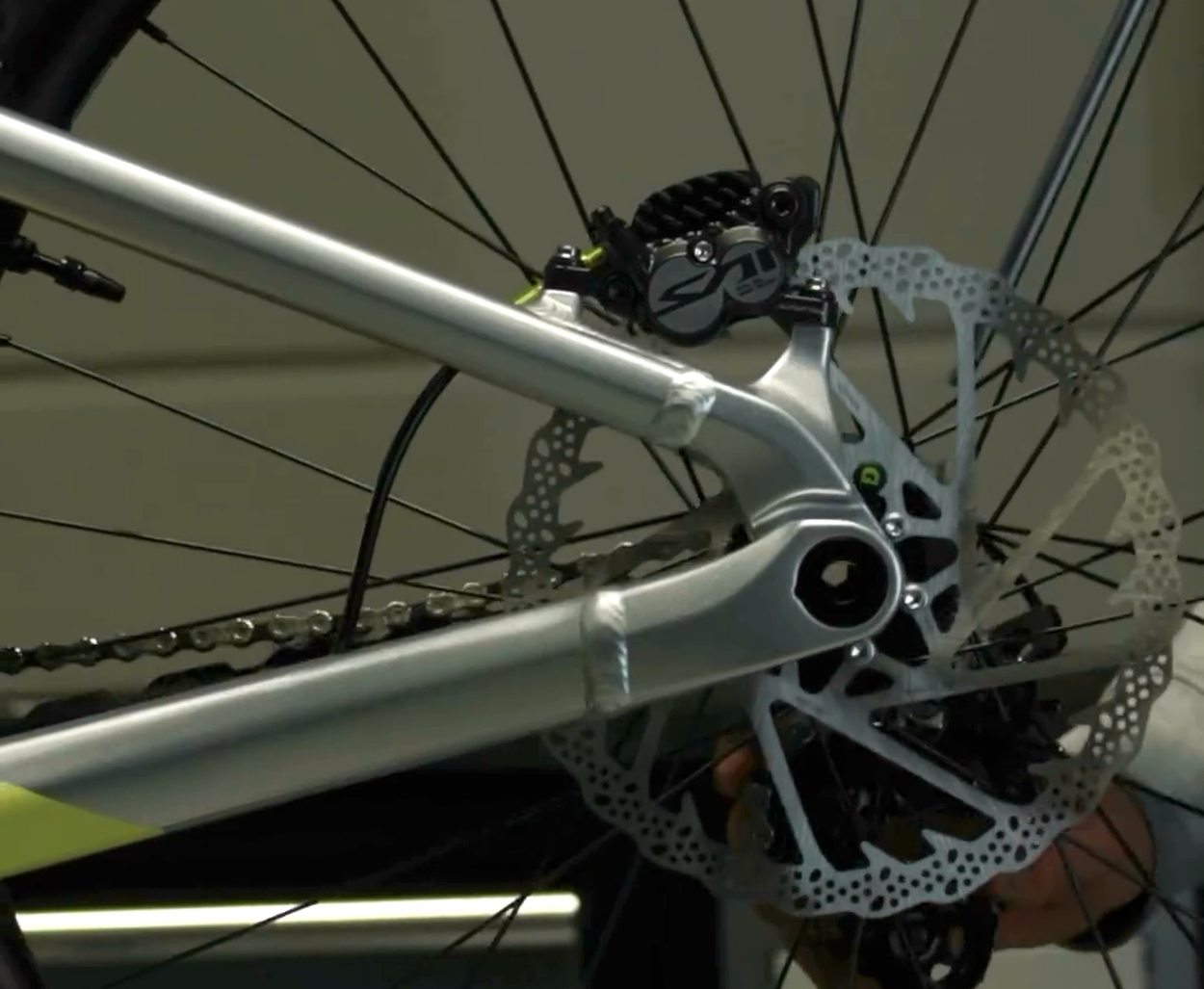

Bieleta más grande, vainas y tirantes de aluminio y algún sistema para instalar un eje de pedalier convencional
Para adaptar la Orbea Wild a las necesidades del DH el primer (y obligado) paso ha sido eliminar la batería y el motor del cuadro. Orbea ha cubierto esa zona. Aunque puede hacer pensar que se usa para ocultar algo, el triángulo delantero parece el original de la Orbea Wild, realizado en carbono (algo que da poco margen para introducir cambios relevantes en el molde del que sale). Eso sí, habrán tenido que idear un sistema para poder montar una eje de pedalier convencional en la zona en la que va el motor.
Donde sí hay cambios importantes es en la parte trasera. La bieleta es distinta a la de serie con el objetivo de sacar más recorrido trasero al amortiguador (la Orbea Wild tiene 160 mm de recorrido trasero de serie), y las vainas y tirantes son de aluminio. Quizás para introducir cambios en la geometría y para ganar espacio para dotarla de más recorrido.
En cuanto al equipamiento, se pasa a la horquilla Fox 40 de doble pletina y usa el sistema O-Chain en los platos para reducir el pedal kickback.
