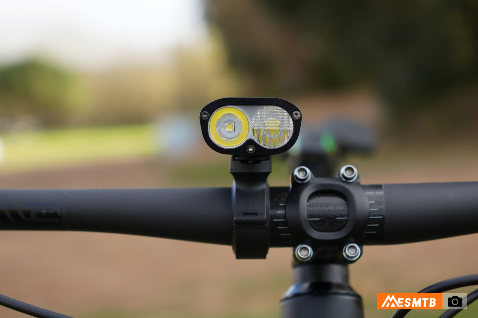

Empezaremos hablando de su construcción. En un segmento de producto invadido por modelos de muy bajo coste y uso de materiales de poca calidad, la luz Ravemen PR1600 destaca por el uso de buenos materiales. Un cuerpo de aluminio con un anodizado especial para aumentar su durabilidad le da una presencia y una resistencia por encima de los modelos basados en plástico. Sus dimensiones son compactas con una longitud de 100 mm y una anchura de 48 mm. Incorpora una batería de 6000mAh de litio-ion. La luz es producida por dos LEDs CREE XM-L2 con una vida útil de 50.000 horas. Todo ello para lograr un peso de 225 gramos en nuestra báscula.

El soporte es sólido y firme y se cierra con una llave allén
Para fijarla al manillar cuenta con un suporte de tipo abrazadera que se cierra con un tornillo allén. Dado que en muchas ocasiones montamos y desmontamos la luz con cierta prisa hubiese sido ideal que se optase por algún sistema de cierre rápido que no necesitase de herramientas. Eso sí, la construcción actual lo hace muy ligero. La luz es fácil de montar y desmontar del soporte gracias al sistema de guías que tiene. El soporte es compatible con manillares de 31,8 mm de diámetro o de 35 mm. Nosotros también lo montamos ne manillares con secciones no redondas, y aunque no si adapta a esas formas, las gomas internas del soporte hacen que no se mueva tampoco en esos casos. Tiene un peso de 27 gramos.

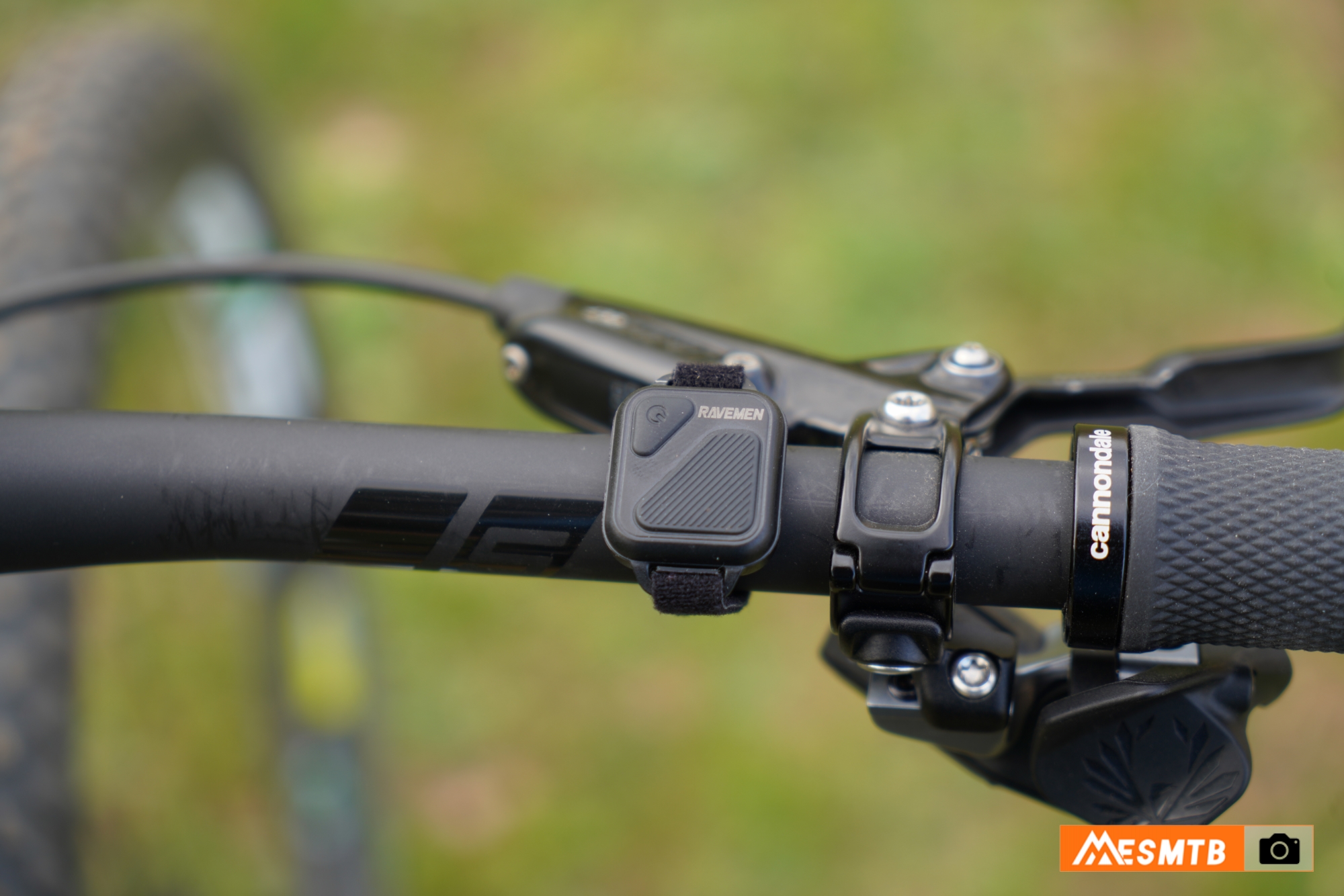

El mando remoto sin cables es una joya. Rápido de instalar, ligerísimo y cómodo de usar. Uno de los puntos fuertes de esta luz
Mención aparte merece el mando remoto sin cables con el que podemos gestionar los modos de luz cómodamente. Es de dimensiones muy reducidas. Se fija al manillar con un cómodo sistema de velcro. Cuenta con dos botones para gestionar los dos LEDs de largas y cortas y es un complemente perfecto para sacar el máximo partido a la luz. Por su facilidad para instalarlo en una posición cercana a la mano nos permite usarlo de forma constante y natural, cambiando de modo con rapidez. Así se optimiza al máximo la duración de la batería, empleando en todo momento el modo que más se adecúe a la situación.
