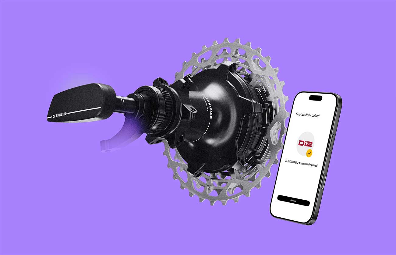

La clave de la integración está en emparejar el buje Powershift con el sistema Di2 mediante dos aplicaciones:
  • App de Classified: es imprescindible para conectar el eje Smart Thru-Axle con el grupo Di2 y actualizar el firmware del sistema.
  • Shimano E-TUBE PROJECT Cyclist: permite asignar libremente los botones del cambio a las funciones de cambio del buje. Por ejemplo, se recomienda utilizar el canal D-Fly 3 para cambiar a una relación 1:1 (equivalente a un plato grande) y el canal D-Fly 4 para pasar a 0,7 (plato pequeño virtual).
Una vez completado el proceso, la unidad de cambio específica de Classified queda obsoleta. Todo queda gestionado por el sistema Di2, proporcionando una experiencia inalámbrica totalmente fluida.

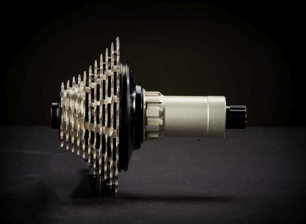

El eje de la rueda, clave en el sistema

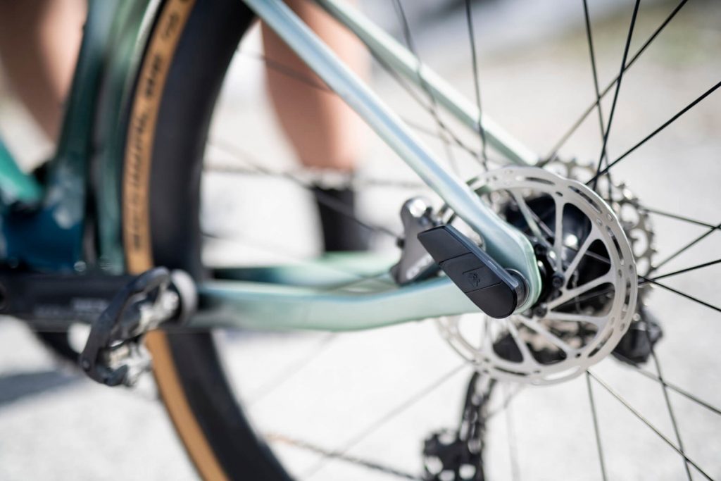

Se puede integrar con todo tipo de manetas Di2
La integración funciona con todos los grupos Shimano Di2 de 11 y 12 velocidades, tanto de carretera como gravel. Para los grupos de 11v es necesario contar con la unidad Shimano D-Fly (EW-WU111B), que habilita la comunicación inalámbrica entre los componentes.
