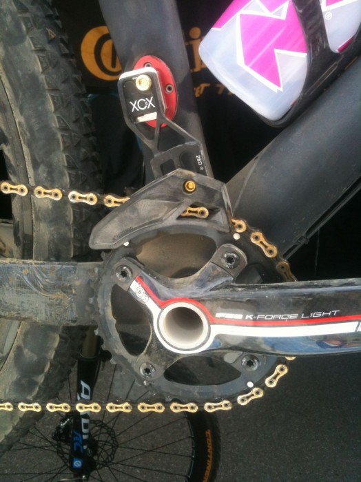

Cambio trasero, piñonera y mandos de cambio eran Shimano XTR y la cadena KMC X10SL. Un guiacadenas ethirteen XCX mantenía la cadena en su lugar en la transmisión 1×10 (todas las corredoras del podio usaban 1×10) con un plato de 38 dientes instalado en bielas FSA k-Force Light. Los pedales Time completaban el conjunto.
