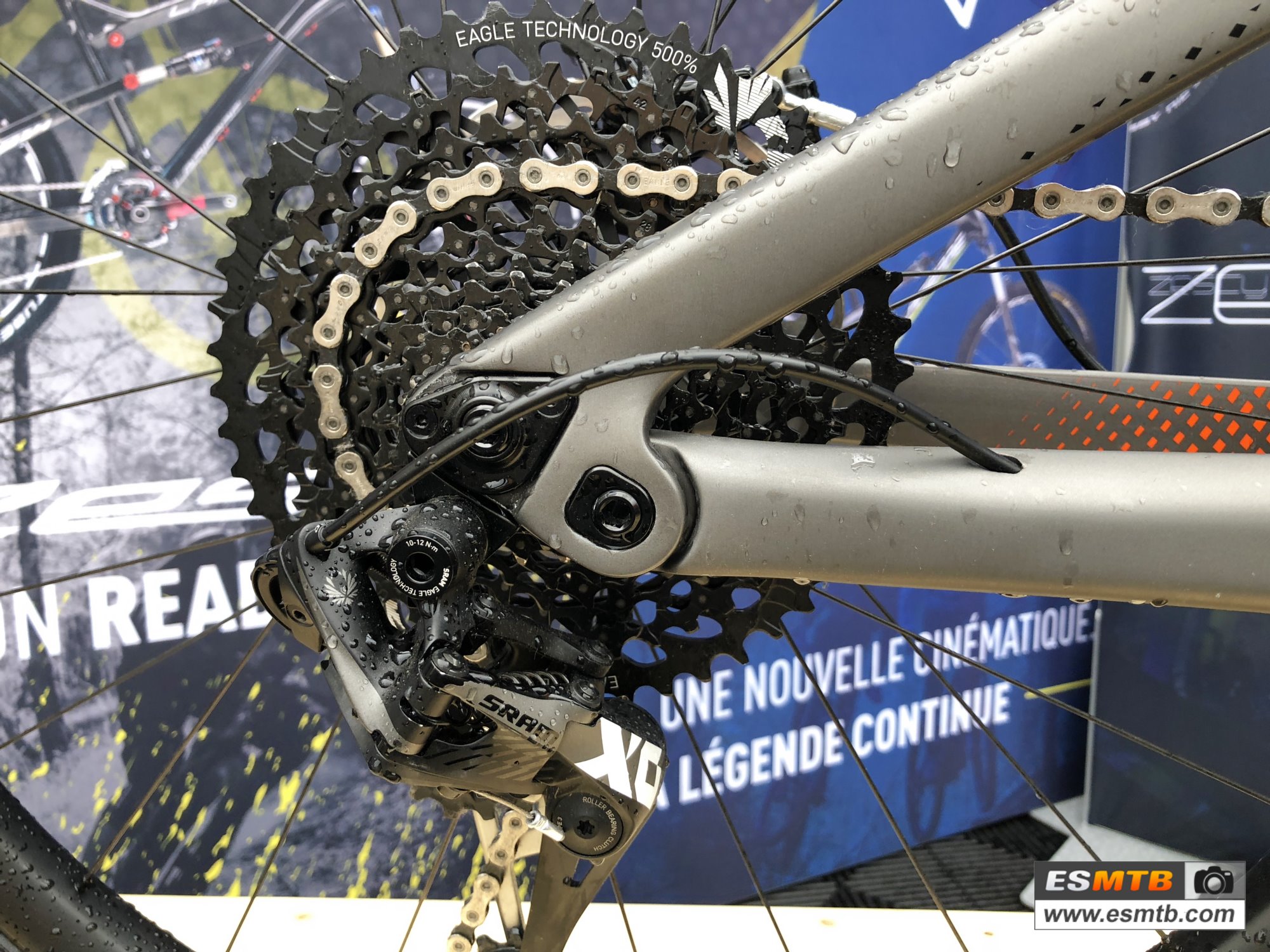

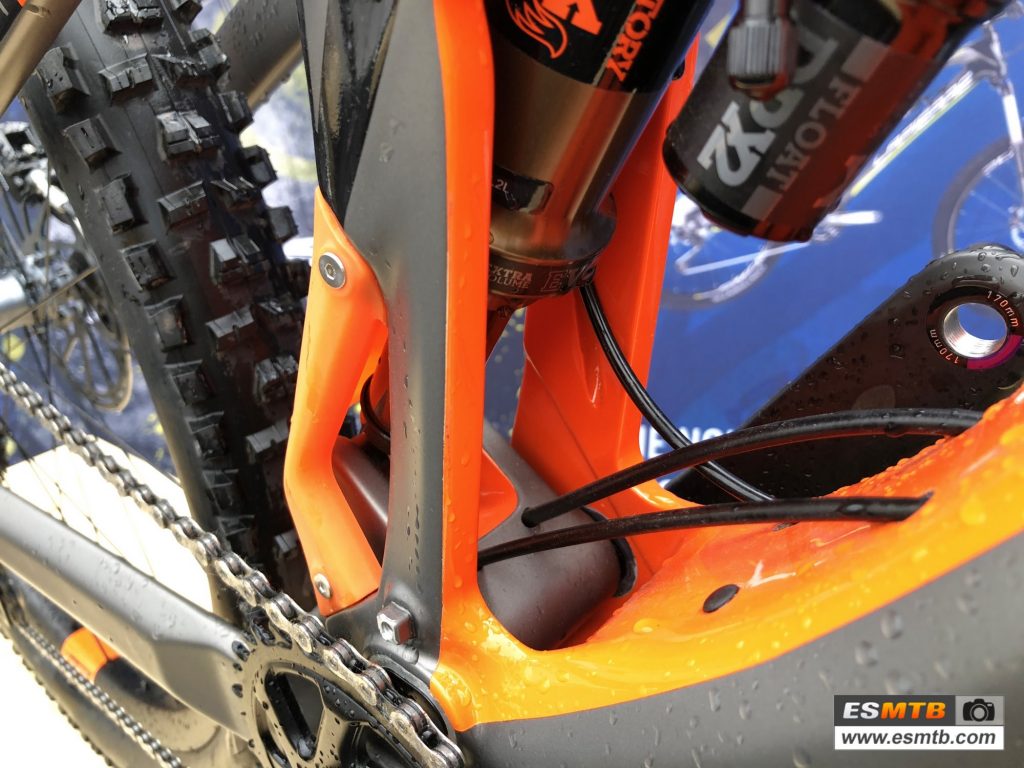

El cuadro emplea un guiado de cables interno muy trabajado. Especialmente en su paso del triángulo principal al basculante. Aunque, sin duda, el rasgo más llamativo del cuadro es el denominado LP Box. Un espacio creado en el cuadro de carbono únicamente, en el tubo diagonal en su tramo final hacia la caja de pedalier. Allí se genera un hueco donde podemos almacenar una cámara, una bomba y una multiherramienta sin problemas. Todo ello cerrado con una tapa de plástico que además protege el carbono. Un acierto en el camino que siguen todas las marcas para facilitarnos salir a montar sin tener que cargar con mochila o cosas en los bolsillos.

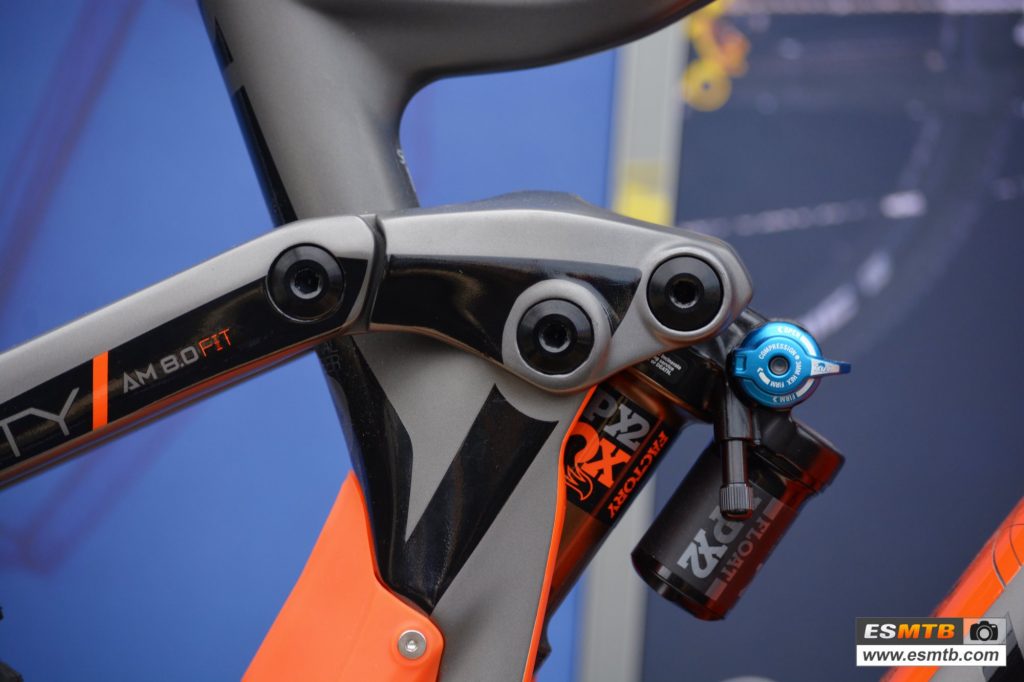

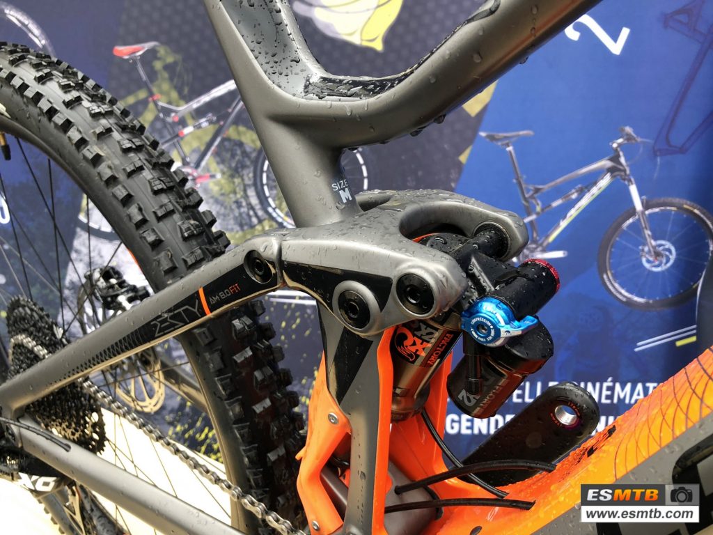

Ambos modelos comparten los mismos principios de funcionamiento de la suspensión. En su diseño ha tenido mucho que ver Nicolas Vouilloz. El propio rider nos explica en qué han consistido las mejoras de funcionamiento logradas: «Hemos partido de cero, el comportamiento es totalmente diferente al anterior modelo. El CIR (Centro Instantáneo de rotación de la suspensión) empieza desde la parte delantera hacia la parte trasera. Lo que permite conseguir una bici más juguetona. Es como si las vainas fuesen largas y se acortarán cuando se hunde la suspensión.»
En datos, se usa un SAG del 25-30% para su puesta a punto y el leverage ratio promedio de la suspensión es de 2,5. Se ha optimizado el kick back buscando que la suspensión trabaje de forma lo más independiente posible de las fuerzas de la cadena. Por ello se ha buscado un término medio en este apartado. Un punto de equilibrio entre evitar el hundimiento al pedalear y la extensión al frenar.
