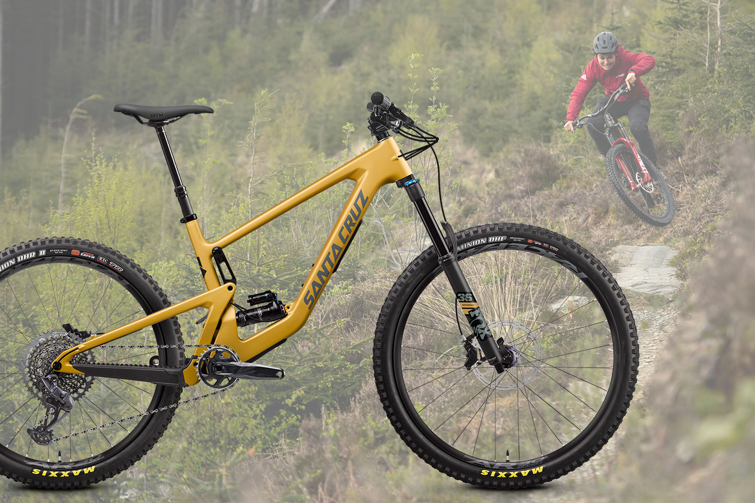

Todo el cuadro es nuevo para poder adoptar las ruedas mullet de serie
Combinar estabilidad y agilidad, lo mejor de cada tamaño de rueda, el objetivo del mullet
En las tallas S, M, L y XL se usa la combinación de ruedas Mullet, mientras que en la talla XS las dos ruedas son 27,5”.
Se ha cambiado el comportamiento de la suspensión trasera, que sigue siendo VPP
Siguen incluyendo un chip para modificar la geometría y poder escoger entre dos posiciones.
Dos versiones de carbono, patilla SRAM UDH y refuerzos en la zona del pedalier
Geometría con diferentes medidas de vainas según la talla
La Santa Cruz Bronson se aún más larga y relajada. Su reach es 15 mm más largo y 20 mm más de stack que la anterior versión, un aumento considerable que lo deja en 452 mm en talla M. El ángulo de dirección se ha relajado aún más para quedar en 64,5º y el de sillín pasa a 76,6º. Las vainas son de 436 mm en esa talla. Todas estas medidas en la posición low del chip.
Como veis, números que dejan ver una nueva tendencia más bajadora mantienen el habitual buen comportamiento rodador del modelo, lo que abrirá el abanico de usuarios que se fijen ahora en la Santa Cruz Bronson.
