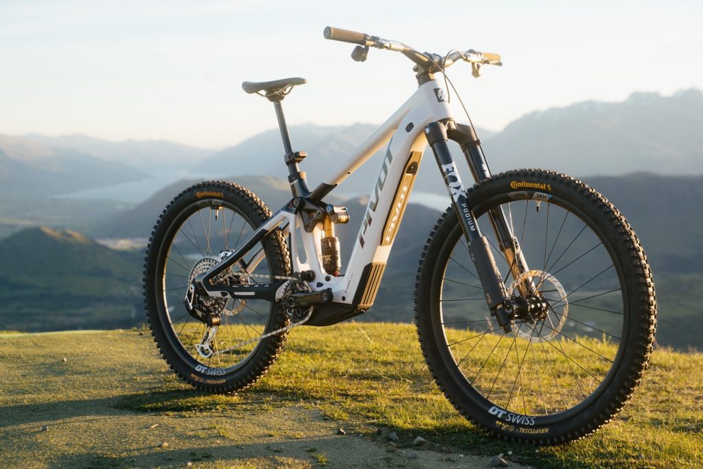

La nueva Pivot Shuttle LT refuerza su posición como una de las e-MTB más ajustables del mercado y da un paso que no se había visto hasta ahora en producción en serie: ofrecer ajuste del ángulo del tubo de sillín integrado en el propio cuadro. Un planteamiento que sitúa la ergonomía y la adaptación al terreno como eje central de su diseño, más allá de cifras de potencia o recorrido.
Pivot Shuttle LT
El ángulo de sillín ha sido uno de los últimos elementos en avanzar en la geometría del MTB
Desde su lanzamiento original, la Shuttle LT siempre ha sido un modelo asociado a soluciones técnicas poco habituales, pero en esta nueva generación Pivot lleva ese enfoque un paso más allá. El elemento clave es el sistema denominado Slacky McSteepTube, un inserto interno en el tubo de sillín que permite modificar el ángulo entre 78 grados y 76,5 grados. La idea es simple pero efectiva: una posición más vertical para optimizar la postura en subidas largas y exigentes, y una más relajada para recorridos más ondulados o zonas donde el pedaleo no es tan constante. Es la primera vez que una e-MTB de gran serie permite este ajuste de forma directa y específica en el tubo de sillín.
