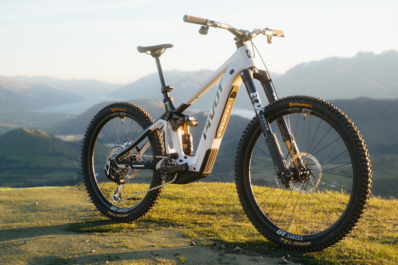

El corazón de la nueva Shuttle LT es su cuadro de aluminio con sistema de suspensión dw-link, una seña de identidad histórica de Pivot. Con 162 mm de recorrido trasero, el sistema está pensado para ofrecer una combinación muy equilibrada entre sensibilidad inicial, soporte en la parte media del recorrido y control en impactos fuertes, manteniendo además una elevada eficiencia en subida.
La geometría responde a los estándares actuales del enduro eléctrico, con un enfoque claramente moderno: larga, baja y estable, pero sin perder capacidad de adaptación. Pivot ha puesto un énfasis especial en la ajustabilidad del conjunto, permitiendo modificar varios parámetros clave del comportamiento de la bicicleta. Un aspecto que la marca americana también suele cuidar en todos sus modelos.
Pivot Shuttle LT
Slacky McSteepTube, flip chips y ajuste total
4 puntos para ajustar la geometría
Uno de los elementos técnicos más destacados es el sistema patentado Slacky McSteepTube, que permite variar el ángulo efectivo del tubo de sillín entre 78° y 76,5°. Este ajuste permite adaptar la posición del rider tanto a subidas largas y constantes como a terrenos más irregulares y con cambios continuos de pendiente.
A ello se suma un flip chip de geometría que modifica el ángulo de dirección y la altura del pedalier, así como un segundo flip chip que permite variar la progresividad de la suspensión trasera entre una configuración más lineal o más progresiva. De serie, la bicicleta se entrega en la posición más progresiva, especialmente indicada para un uso agresivo o para montar amortiguadores de muelle.
El sistema Swinger Dropout añade un nivel adicional de personalización, permitiendo ajustar la longitud de las vainas en 8 mm, con compatibilidad total con transmisiones modernas y configuraciones mullet, que en este modelo son el montaje de serie.

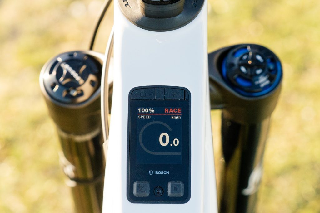

Equipada con lo mejor de Bosch, incluyendo el display Kiox 400c (y batería extraíble)

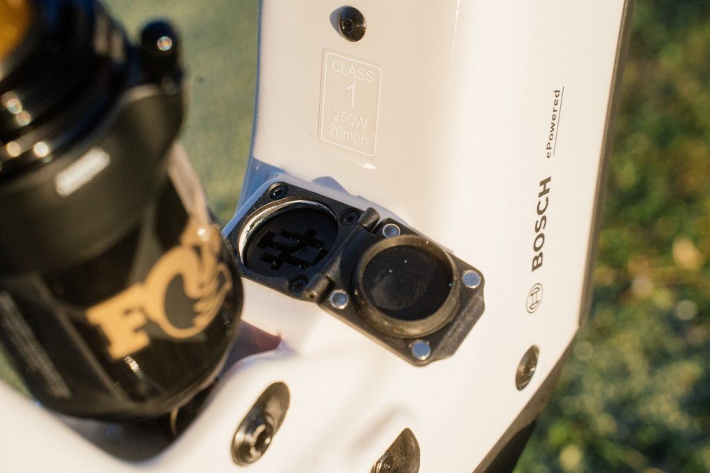

La nueva Shuttle LT utiliza el sistema Bosch Smart System, disponible con dos opciones de motor: el Performance Line CX y el Performance Line CX-R, ambos con hasta 100 Nm de par, 750 W de potencia máxima y asistencia de hasta el 400%. En el caso del CX-R, se añade el modo Race, pensado para un uso competitivo o extremadamente exigente.
Todas las versiones montan la batería Bosch PowerTube de 800 Wh, completamente integrada y extraíble, con un peso de 3,9 kg. De forma opcional, es compatible con el range extender Bosch PowerMore 250 Wh, que añade autonomía adicional con un incremento de peso muy contenido.
La gestión del sistema se realiza mediante la app Bosch eBike Flow, que permite personalizar los modos de asistencia, actualizar el firmware y utilizar el smartphone como pantalla adicional si se desea.
