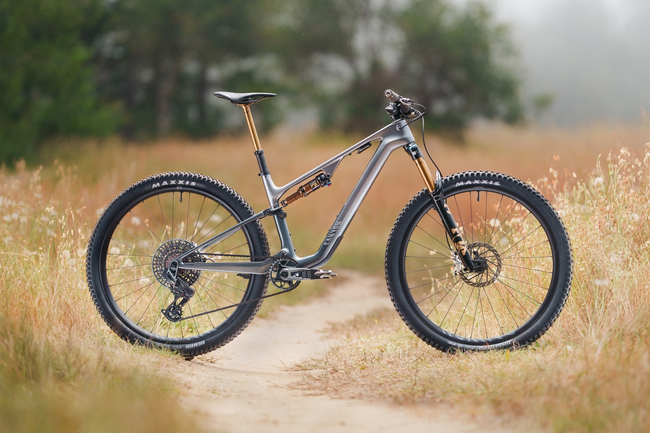

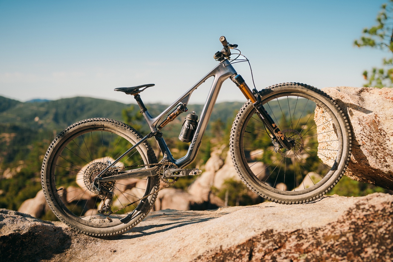

La Canyon Lux Trail cambia por completo de concepto con una nueva generación diseñada desde cero. Mantiene la eficiencia de pedaleo propia de una bicicleta de XC, pero adopta una geometría mucho más agresiva, aumenta sus recorridos hasta 140 mm delante y 125 mm detrás y reduce en 200 gramos el peso de su cuadro.
Canyon Lux Trail
La nueva Lux Trail se aleja definitivamente del XC convencional
Canyon ha presentado una Lux Trail completamente rediseñada que busca combinar la velocidad y la capacidad escaladora de sus bicicletas de competición con el control y la estabilidad de una bicicleta de trail. El resultado es una doble suspensión de ruedas de 29 pulgadas mucho más capaz en los descensos, pero que mantiene un peso y una respuesta de pedaleo propios del segmento downcountry.
Aunque comparte parte de su filosofía de rendimiento con la Canyon Lux World Cup, la nueva Lux Trail no es una versión de competición con algo más de recorrido. Canyon la define como una bicicleta completamente diferente, desarrollada combinando la eficiencia de sus modelos de cross country, la capacidad de descenso de la Neuron CF y la geometría progresiva de la Spectral.
Canyon Lux Trail
Una geometría mucho más lanzada y estable
El ángulo de dirección baja hasta los 64,8 grados
El cambio más evidente se encuentra en la geometría. La nueva Canyon Lux Trail tiene un ángulo de dirección más de dos grados más lanzado que el de la generación anterior y se sitúa ahora en 64,8 grados, una cifra propia de bicicletas con unas aspiraciones claramente orientadas a los descensos técnicos.
Canyon también ha aumentado la distancia entre ejes, el reach y el stack en todas las tallas. Con estos cambios busca ofrecer más estabilidad a alta velocidad, una posición más centrada sobre la bicicleta y mayor confianza cuando el terreno se vuelve inclinado o accidentado.

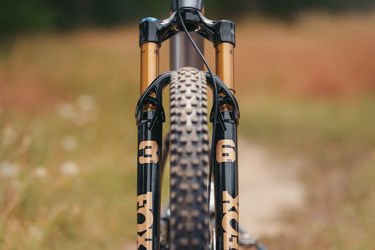

Hasta 140 mm de recorrido delantero
La horquilla gana 20 mm de recorrido
Las versiones Lux Trail CF 7, CF 8 y CF 9 incorporan una horquilla FOX 36 SL de 140 mm, 20 mm más que en la generación anterior. El aumento de recorrido va acompañado por el uso de una horquilla con barras de 36 mm, una elección que aporta más rigidez y precisión en frenadas fuertes, apoyos y zonas técnicas. Es uno de los cambios que mejor define la nueva orientación del modelo, que conserva una base ligera y eficiente, pero amplía de forma clara su capacidad para afrontar descensos más exigentes.
Horquilla FOX 36 SL

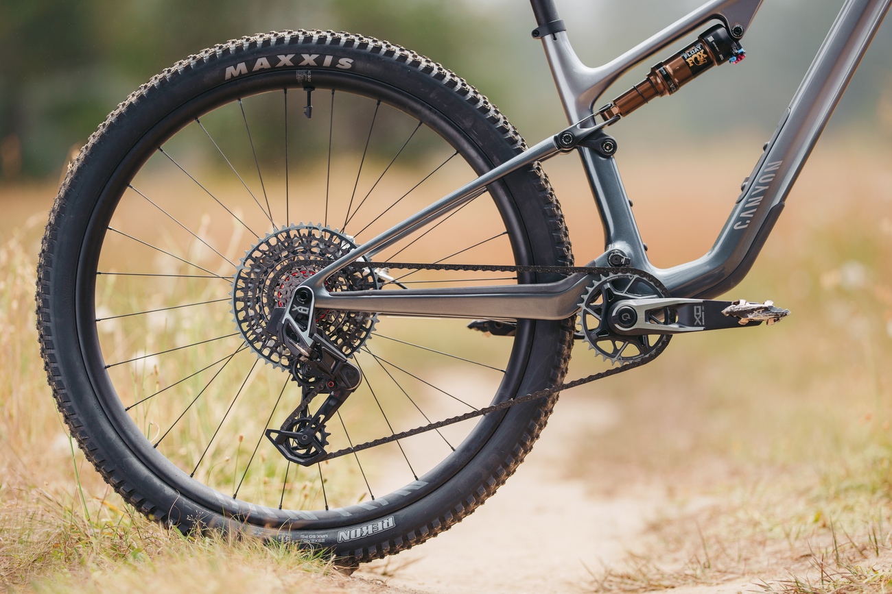

El recorrido trasero aumenta hasta los 125 mm

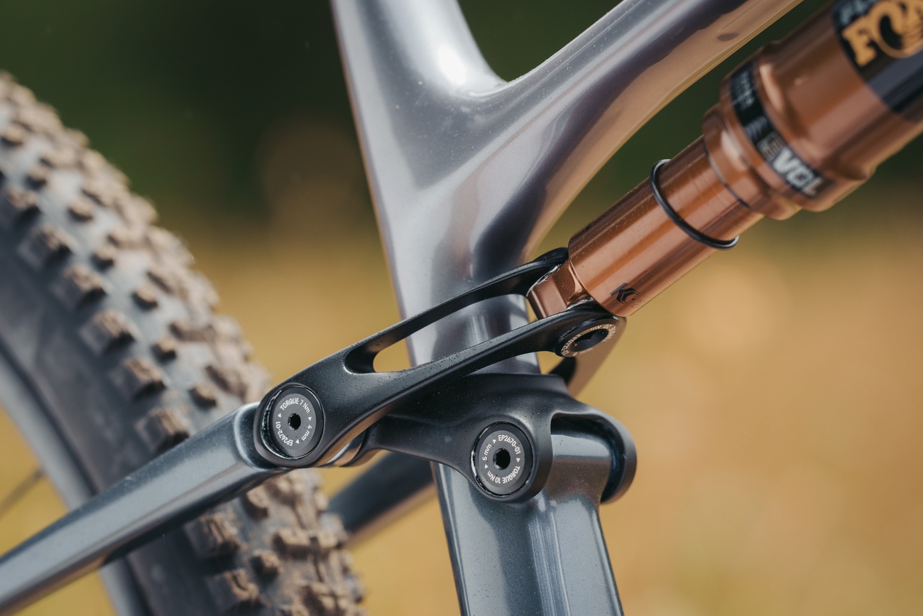

En la parte posterior, la nueva Lux Trail pasa de 115 a 125 mm de recorrido y mantiene un sistema de suspensión basado en la flexión controlada de los tirantes de carbono. Esta arquitectura permite eliminar un punto de giro convencional, reduciendo el número de rodamientos, tornillos y piezas móviles. Además de contribuir al bajo peso del cuadro, simplifica el conjunto y limita las necesidades de mantenimiento, sin renunciar a la rigidez lateral necesaria para mantener precisión en curvas y terrenos irregulares.
De 115 a 125 mm

Nueva cinemática con más soporte
La suspensión busca ser más firme al pedalear y más progresiva al bajar
Canyon ha revisado la cinemática de la nueva Lux Trail para adaptar su funcionamiento al aumento de recorrido y a la orientación más agresiva del modelo. El sistema mantiene unos niveles de anti-squat cuidadosamente controlados para limitar el movimiento de la suspensión durante el pedaleo y conservar una respuesta eficiente en aceleraciones y subidas. Al mismo tiempo, la marca ha incrementado la progresividad alrededor del punto de sag para que la bicicleta ofrezca más soporte cuando el terreno se vuelve exigente.
Canyon Lux Trail
La nueva cinemática aporta más apoyo en los descensos
Esta mayor progresividad busca evitar que la suspensión consuma demasiado recorrido en apoyos fuertes, compresiones o sucesiones de impactos. De este modo, la rueda trasera puede mantener sensibilidad y tracción en la primera parte del recorrido, pero encuentra una resistencia creciente a medida que la suspensión se comprime. Según Canyon, este comportamiento también contribuye a mejorar la estabilidad durante las subidas, reduciendo el hundimiento provocado por los cambios de peso y las aceleraciones.

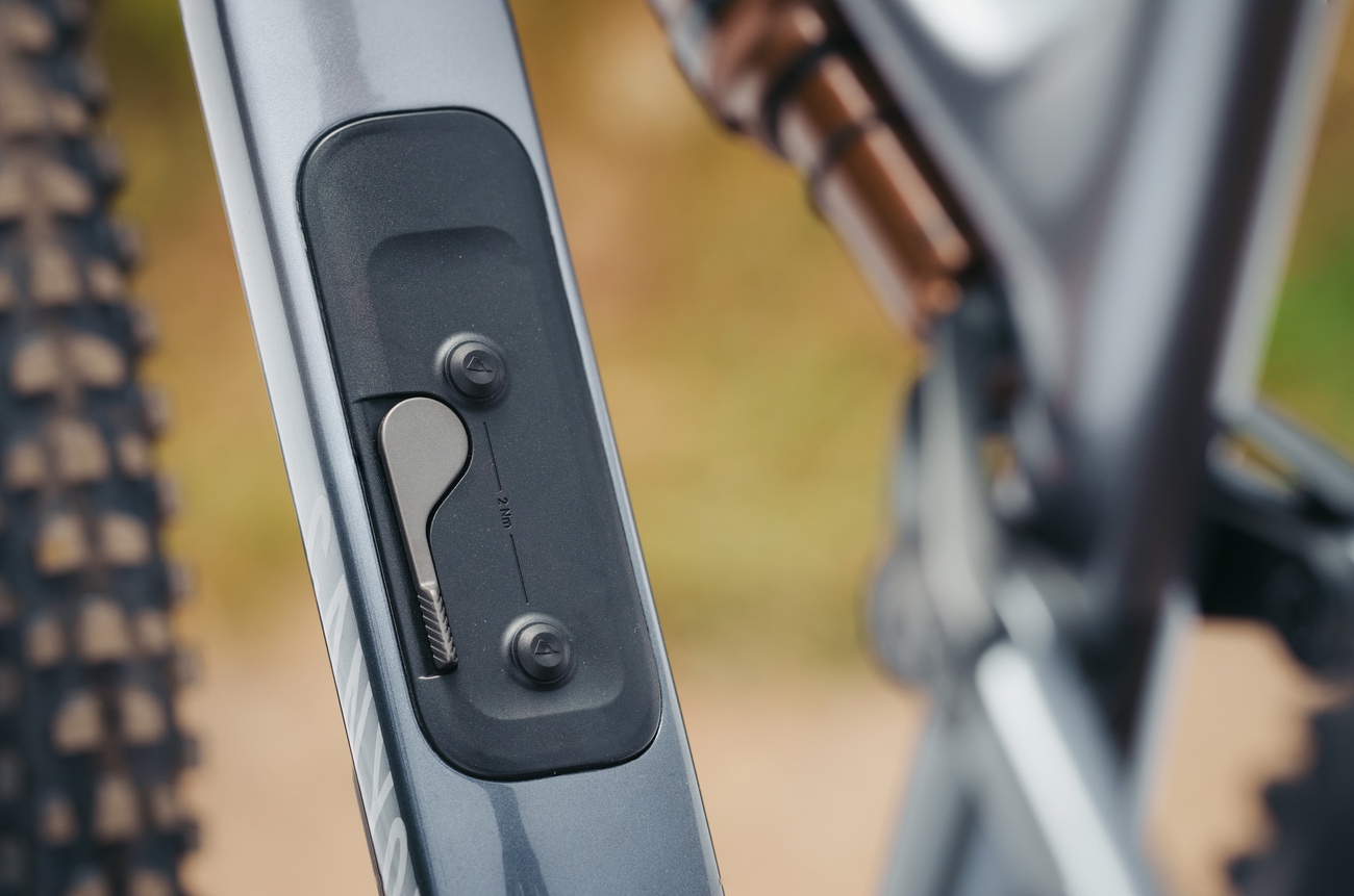

Más almacenamiento integrado y mantenimiento simplificado

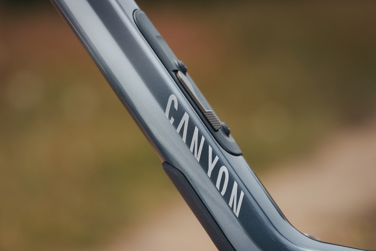

El compartimento del cuadro es ahora más grande y estanco

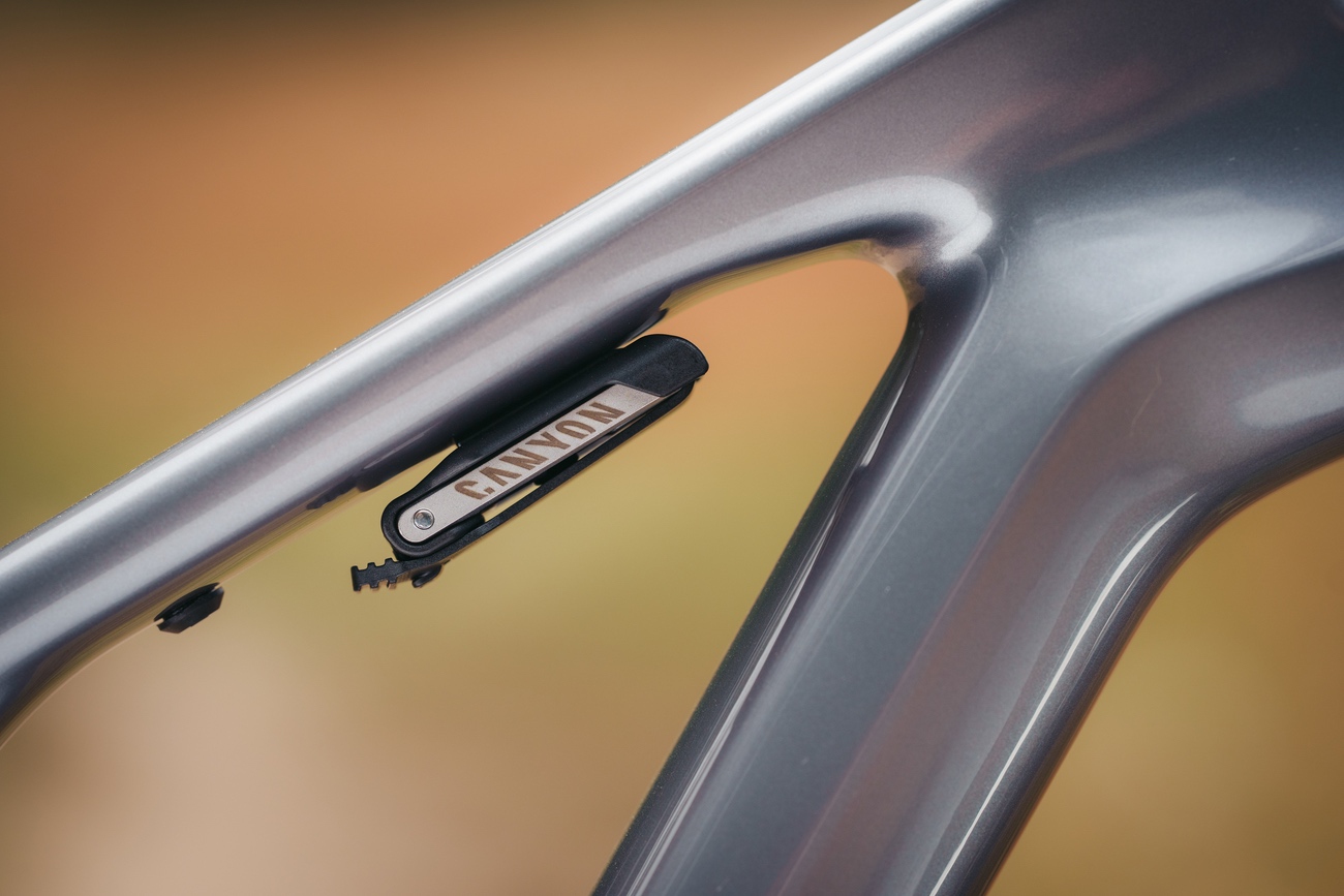

La nueva Canyon Lux Trail incorpora un espacio de almacenamiento integrado en el tubo diagonal con una abertura de mayores dimensiones, un mecanismo de cierre mejorado y una construcción completamente estanca. Todas las versiones incluyen además una funda específica para guardar herramientas y una multiherramienta, lo que permite transportar el material básico para una reparación directamente dentro del cuadro y prescindir de mochilas, bolsas o soportes externos.
Compartimento en el cuadro

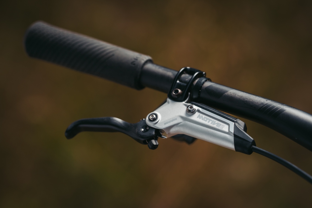

Discos de 180 mm en todas las versiones
Todos los montajes utilizan discos de 180 mm delante y detrás
La evolución de la Lux Trail hacia un uso más técnico también queda reflejada en el sistema de frenado. Todas las versiones de la gama incorporan discos de 180 mm en ambas ruedas, una configuración pensada para ofrecer una respuesta más potente y constante que la habitual en bicicletas de XC más ligeras y centradas exclusivamente en la competición.
El mayor diámetro de los discos mejora la capacidad para gestionar el calor y ayuda a mantener una frenada más consistente en bajadas largas, pronunciadas o con sucesiones de curvas. También permite dosificar mejor la potencia y reducir el esfuerzo necesario sobre las manetas, algo especialmente útil en una bicicleta que ahora cuenta con más recorrido, una geometría más lanzada y un margen de uso claramente ampliado.
