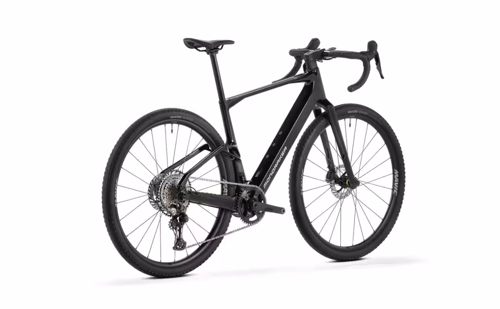

Nuevo cuadro Stealth Air Carbon
El conjunto de cuadro y horquilla pesa 2.200 gramos en talla M/L
La Mondraker Dusty 2027 estrena un cuadro Stealth Air Carbon desarrollado específicamente para esta plataforma. No se trata de una adaptación de otro modelo, sino de una estructura diseñada desde el principio para integrar el motor central, la batería y todos los elementos necesarios para ampliar su abanico de usos.
El cuadro pesa 1.710 gramos en talla M/L, mientras que la horquilla rígida de carbono se queda en 490 gramos. El conjunto alcanza así los 2.200 gramos y supera los mismos estándares ISO empleados por Mondraker en sus bicicletas de montaña.
La integración sigue siendo uno de sus rasgos principales. Los cables entran al cuadro a través de la dirección mediante el sistema Hidden Housing Guide, la batería queda completamente oculta en el tubo diagonal y la pantalla en color del sistema TQ se integra en el tubo superior.
El cuadro utiliza patilla SRAM UDH, eje trasero de 12×142 mm, freno trasero Flat Mount y cuenta con anclaje KSA40 para instalar una pata de cabra. También está preparado para montar guardabarros específicos de Mondraker, vendidos por separado.

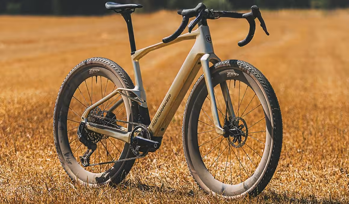

Mondraker Dusty RR
Motor central TQ HPR60
El TQ HPR60 entrega 60 Nm, 350 W de potencia máxima y hasta un 200% de asistencia
El cambio técnico más importante respecto a la Dusty que probamos en ESMTB está en el sistema eléctrico. El anterior Mahle X20, con el motor en el buje trasero, deja paso al nuevo TQ HPR60, situado en el eje de pedalier.
El motor pesa 1.924 gramos y ofrece 60 Nm de par, 350 W de potencia máxima y una asistencia de hasta el 200%. Su tecnología Harmonic Pin-Ring está diseñada para reducir el número de piezas móviles, el ruido y la fricción interna. Según Mondraker, esto permite que la bicicleta mantenga un pedaleo muy natural cuando el motor deja de asistir al superar los 25 km/h.

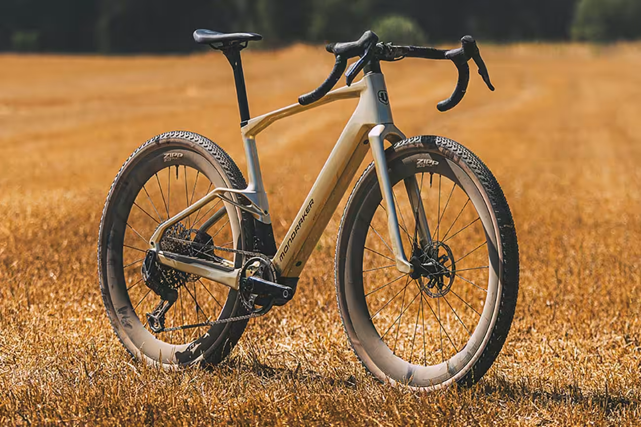

Toda la gama monta cubiertas de 700x50C, una medida que refuerza su orientación off-road
La nueva Dusty aumenta el paso de rueda máximo hasta 700x50C y todas las versiones salen de fábrica con neumáticos de esa medida. La anterior generación estaba preparada para cubiertas de hasta 700x47C, por lo que este incremento permite ganar comodidad, agarre y control sobre pistas rotas o terrenos sueltos.
La horquilla rígida tiene una longitud de 425 mm y la geometría está preparada para instalar una horquilla de suspensión de gravel con hasta 40 mm de recorrido. Mondraker pone como ejemplo la RockShox Rudy XPLR de 435 mm de altura, que queda en una medida equivalente al considerar el sag.
La geometría emplea un ángulo de dirección de 70 grados y vainas de 433 mm en todas las tallas. La gama está disponible en cinco medidas: S, M, M/L, L y XL.

La Dusty RR monta SRAM X0 Eagle AXS T-Type con cassette 10-52, mientras que la Dusty R utiliza SRAM GX Eagle AXS T-Type con el mismo desarrollo. En ambos modelos, el cambio se alimenta directamente desde la batería principal de la bicicleta, por lo que no necesita su batería AXS desmontable habitual.
Las versiones Dusty S con manillar curvado recurren a manetas Shimano GRX RX610, cambio trasero GRX RX822 y cassette Shimano SLX 10-51.

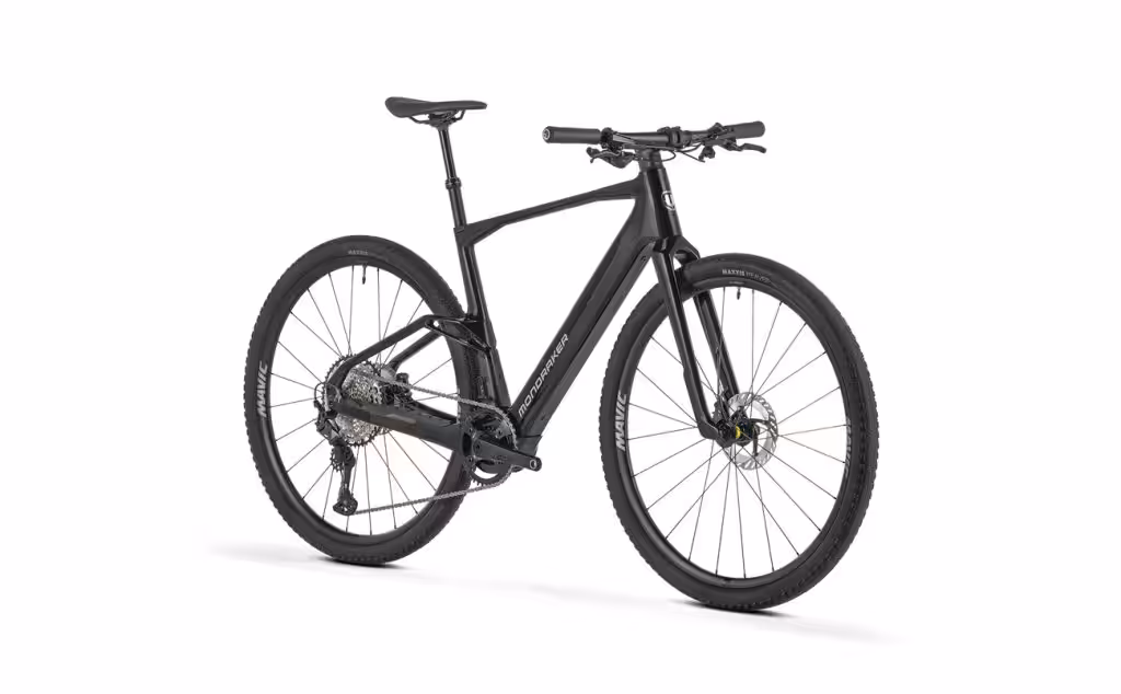

La Dusty S también está disponible con manillar plano
Manillar plano, posición más erguida y tija telescópica de 100 mm para ampliar todavía más sus usos
Una de las principales novedades de la gama es la Dusty S Flat, que combina el mismo cuadro de carbono con un manillar plano Onoff de 640 mm. Su posición más erguida busca ofrecer mayor control tanto en terreno off-road como durante los desplazamientos urbanos.
Estas versiones también incorporan de serie una tija telescópica X-Fusion Manic de 100 mm de recorrido. Es una configuración que acerca la Dusty al comportamiento de una MTB rígida ligera, aunque manteniendo ruedas de gravel y una geometría pensada para combinar diferentes superficies.
La Dusty S Flat utiliza transmisión Shimano SLX de 12 velocidades, cassette 10-51 y frenos Shimano CUES U8000.
