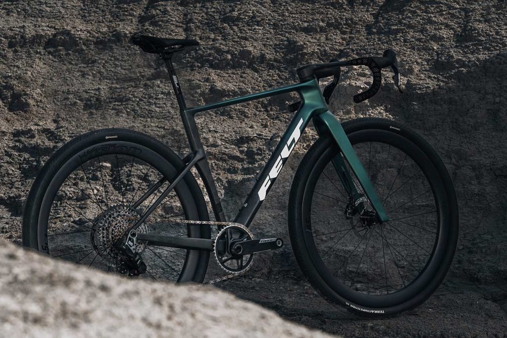

Felt da un paso firme en su nueva etapa con el lanzamiento de la renovada Breed, una de las plataformas más representativas de su historia reciente dentro del gravel. Y no es un lanzamiento cualquiera. Se trata de la evolución de un modelo que ya marcó tendencia en su anterior generación y que ahora llega completamente replanteado bajo una nueva estructura de marca, con desarrollo desde Barcelona y con una filosofía mucho más clara: crear una bici de gravel pensada exclusivamente para competir.
En este contexto, la nueva Breed se convierte en la segunda bicicleta de alto rendimiento diseñada desde España dentro de la nueva Felt, tras la Nexar, su primera bici de carretera desarrollada íntegramente desde Barcelona y que ya analizamos en ESMTB. Este detalle no es menor, porque confirma un cambio estructural en la marca, que ha pasado a estar dirigida y desarrollada desde Europa bajo el control directo de Cesar Rojo y Florian Burguet.
La Breed 2026 no es una evolución superficial ni una adaptación de una bici de carretera o aventura, sino una plataforma desarrollada específicamente para el gravel moderno, donde las exigencias de velocidad, estabilidad y eficiencia han crecido de forma notable en los últimos años.
Felt Breed
Una base con legado competitivo real
La anterior Breed ya anticipó soluciones que hoy son estándar en el gravel competitivo
La Breed no parte de cero. Su anterior generación ya había conseguido posicionarse como una referencia en el gravel competitivo, adelantándose a muchas tendencias que hoy son estándar. Entre ellas, el uso de paso de rueda generoso, múltiples anclajes para portabidones o una geometría claramente orientada al rendimiento.
Ese enfoque se validó además en competición real, con resultados destacados en pruebas como Unbound Gravel, donde llegó a colocar tres bicicletas en el top 10, incluyendo un segundo puesto.
Este bagaje competitivo es clave para entender el enfoque de esta nueva generación, que no busca reinterpretar el gravel, sino optimizarlo al máximo para el contexto actual. Pero, eso sí, en su cuadro poco queda de las formas de la anterior versión.

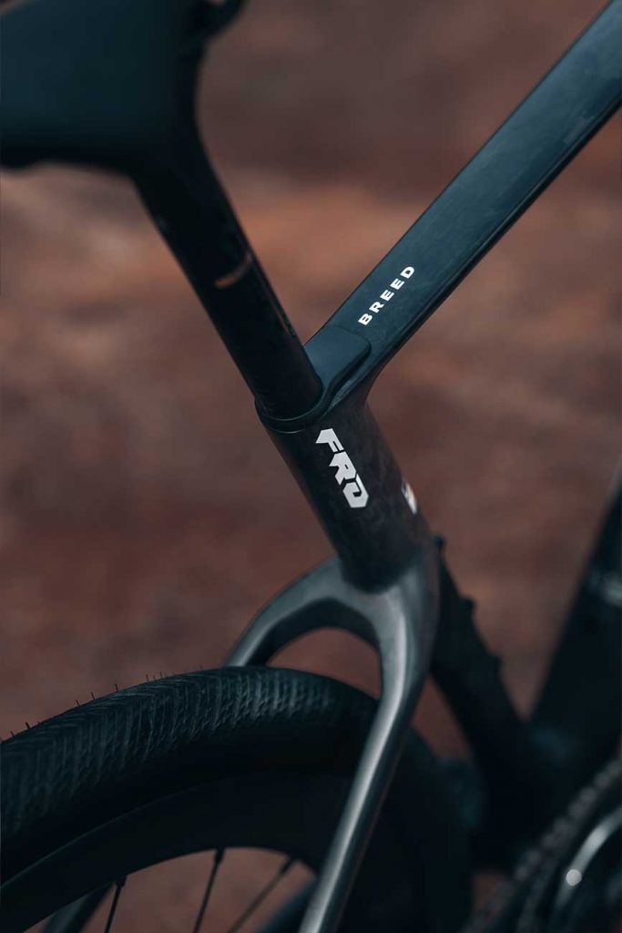

Más ligera: reducción del 22,8% en el sistema
El nuevo cuadro de 950 gramos reduce el peso total en un 22,8% respecto a la generación anterior
Uno de los puntos clave de esta nueva Breed es la reducción de peso. El cuadro en versión FRD se queda en 950 gramos en talla 54, mientras que el montaje completo alcanza los 7.037 kg.
Esto supone una reducción del 22,8% frente al modelo equivalente anterior, un dato especialmente relevante teniendo en cuenta que se mantiene la rigidez estructural y la durabilidad necesarias para competición.

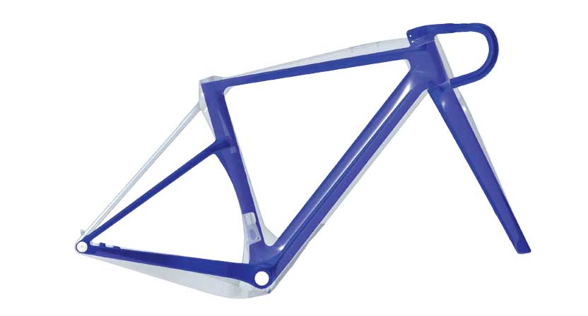

Este ahorro no se basa en eliminar material sin criterio, sino en un rediseño completo apoyado en simulaciones FEA, que permiten reforzar únicamente las zonas sometidas a mayor carga y reducir material donde no es necesario.

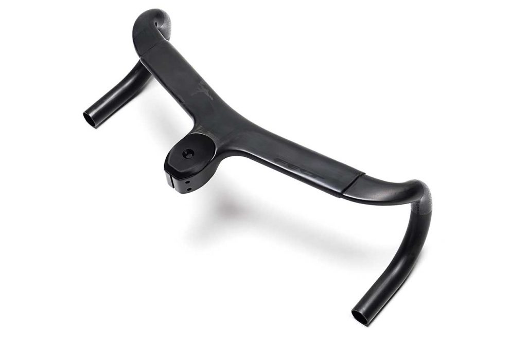

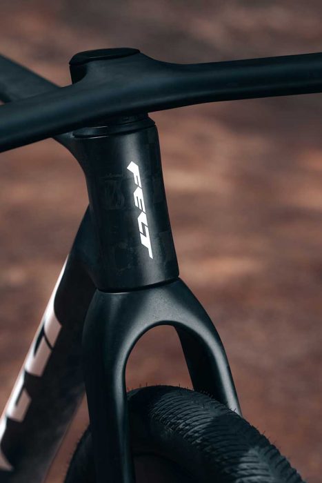

Nuevo cockpit integrado compartido con la Nexar
Menos de 300 gr para el manillar integrado
Uno de los elementos más interesantes del conjunto es el nuevo cockpit integrado de carbono, que también se utiliza en la Nexar.
Con un peso inferior a 300 gramos, este cockpit no solo reduce peso, sino que mejora la rigidez frontal y la eficiencia aerodinámica, además de unificar soluciones entre las plataformas de carretera y gravel de la marca.
Este detalle refuerza la idea de ecosistema dentro de la nueva Felt, donde diferentes modelos comparten soluciones clave para optimizar desarrollo y rendimiento.
Manillar Breed
Medidas manillar
Medida Size 1 (XXS y XS) Size 2 (S, M y L) Size 3 (XL y XXL) Aftermarket Size 1 Aftermarket Size 2 Aftermarket Size 3 Aftermarket Size 4
Longitud de potencia (A) 80 mm 90 mm 100 mm 100 mm 110 mm 120 mm 120 mm
Anchura en manetas (B) 360 mm 380 mm 400 mm 360 mm 380 mm 380 mm 400 mm
Anchura en la parte baja (C) 400 mm 420 mm 440 mm 400 mm 420 mm 420 mm 440 mm
Reach (D) 75 mm 75 mm 75 mm 75 mm 75 mm 75 mm 75 mm
Reach (E) 87 mm 87 mm 87 mm 87 mm 87 mm 87 mm 87 mm
Drop (F) 120 mm 120 mm 120 mm 120 mm 120 mm 120 mm 120 mm
Ángulo de potencia (G) -8º -8º -8º -8º -8º -8º -8º
Flare (H) 8º 8º 8º 8º 8º 8º 8º
Peso 289 g 297 g 314 g 294 g 310 g 315 g 326 g

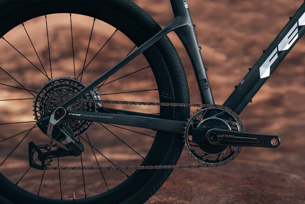

La nueva Breed se estructura en cuatro montajes completos y un frameset, diferenciados principalmente por el tipo de carbono y nivel de componentes.
Los modelos FRD y PRO utilizan el carbono de mayor nivel de Felt, enfocado al rendimiento puro, mientras que EXPERT y RACE emplean una construcción más robusta, ligeramente más pesada pero orientada a durabilidad.
Todos los montajes apuestan por grupos SRAM, con configuraciones que van desde RED XPLR AXS hasta APEX, cubriendo desde el nivel más alto hasta opciones más accesibles dentro de una bici claramente orientada a competir.
