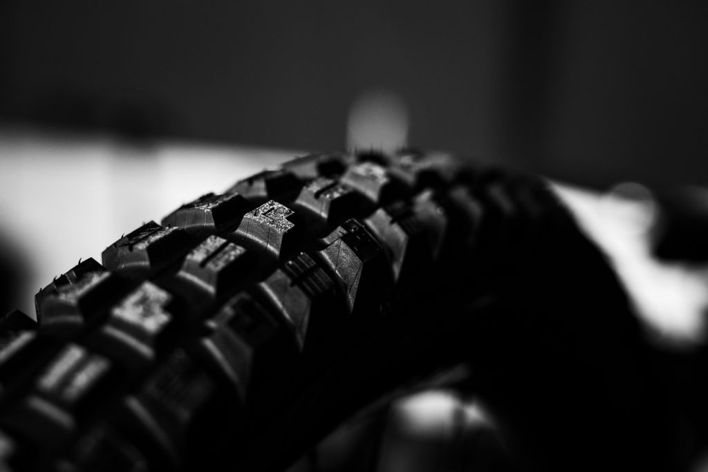

El elemento más característico de la Minion DHX es la construcción de sus tacos laterales. Maxxis ha reforzado su base para reducir la deformación que aparece cuando la cubierta está sometida a fuertes cargas en curvas rápidas, peraltes o apoyos agresivos. Al mismo tiempo, unas laminillas de poca profundidad permiten que la superficie del taco se adapte a las irregularidades del terreno y genere agarre mecánico.
También se ha trabajado especialmente en la transición entre la banda central y los tacos laterales. La intención es conseguir una entrada en curva más progresiva y predecible, evitando una respuesta brusca cuando la bicicleta pasa de rodar sobre la zona central a apoyarse por completo en el lateral.
Según Maxxis, la Minion DHX ofrece una velocidad de rodadura y una capacidad de frenada comparables a las de la Minion DHR II, pero proporciona más estabilidad y una transición más suave hacia los tacos laterales. Puede utilizarse indistintamente en la rueda delantera o trasera, lo que permite configurar una bicicleta con dos Minion DHX o combinarla con otros dibujos de la gama.

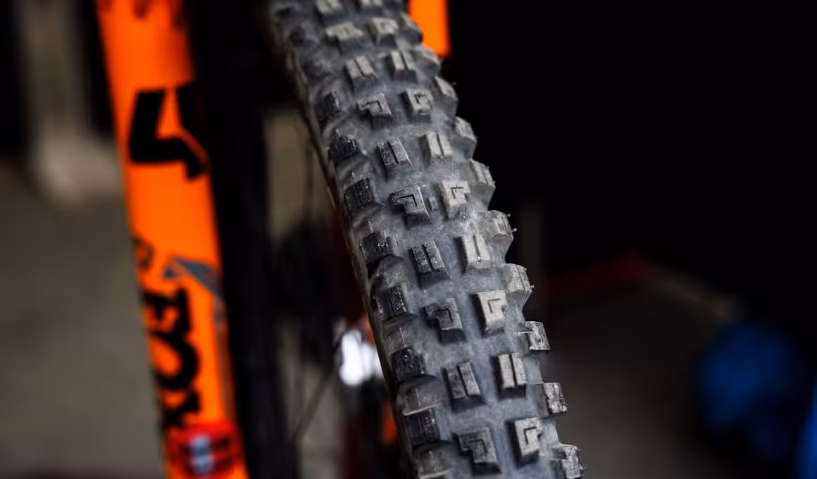

El lanzamiento de la Minion DHX coincide con una renovación profunda de la carcasa de descenso de Maxxis. Tras más de dos años de desarrollo y pruebas con sus equipos de Copa del Mundo, la marca introduce una construcción de doble capa y 120 TPI cuyo concepto principal es la rigidez progresiva.
La carcasa mantiene una respuesta flexible ante las pequeñas irregularidades, favoreciendo que la cubierta copie raíces, piedras y zonas bacheadas. A medida que aumentan las fuerzas producidas por los impactos o el apoyo en curva, la estructura incrementa su soporte lateral para limitar la deformación y reducir el riesgo de que la cubierta flanee.
Para lograrlo, Maxxis emplea un nuevo material de 120 TPI, una zona de solapamiento más amplia que se extiende hacia los hombros y un inserto de butilo de mayor dureza. La cubierta conserva así una primera parte del recorrido relativamente sensible, pero ofrece más resistencia cuando recibe una carga importante.
Este mayor apoyo permite utilizar presiones aproximadamente entre 2 y 3 psi inferiores a las recomendadas con la anterior carcasa DH. La reducción de presión mejora la adaptación al terreno y ralentiza el rebote de la cubierta, dando a la bicicleta un comportamiento más calmado y asentado sobre zonas rotas.
